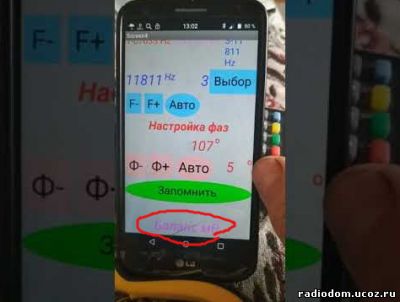

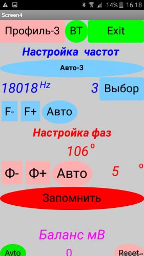

Цитата acikaa87 --Zenit--, where to see coil balance??
On the page where you set the frequency

--Zenit--, its on zero, when i move al can on coil ti goes fro 10 to 60mv

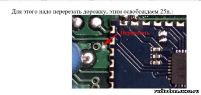

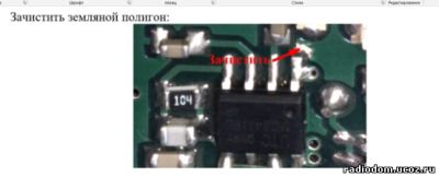

--Zenit--Дата: Понедельник, 04.11.2019, 18:47 | Сообщение # 1761
cut
clean from varnish
to connect
Прикрепления: 0486224.png (130.6 Kb) · 5323927.png (111.3 Kb) · 2215517.png (117.3 Kb)

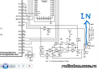

--Zenit--, i made small audio amp for speaker and how to connect it??
Сообщение отредактировал acikaa87x - Понедельник, 04.11.2019, 21:51

+ amplifier to + BAT, - amplifier to GND, amplifier input to IN. The values of the resistors RF8 and RF9 are as in the diagram. If there is a weak sound, you can change their ratio

acikaa87x,  What is the balance of the coil at 15 kHz with gain 1 and 1?

Пробуйте , может что и получится.  На плате ошибка где 100ом резисторы, надо резать дорожку и соединять ее с 7 ногой микросхемы. Просто сравните с новой редакцией платы. Плата под порезы вся, для опытов, то что не стесняйтесь.
