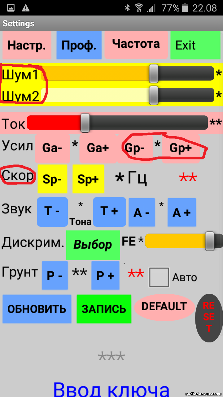

acikaa87xДата: Пятница, 08.11.2019, 23:19 | Сообщение # 1788
Сообщений: 128

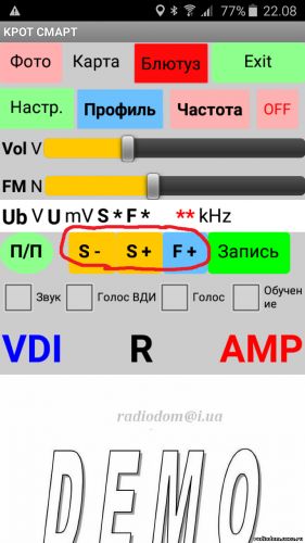

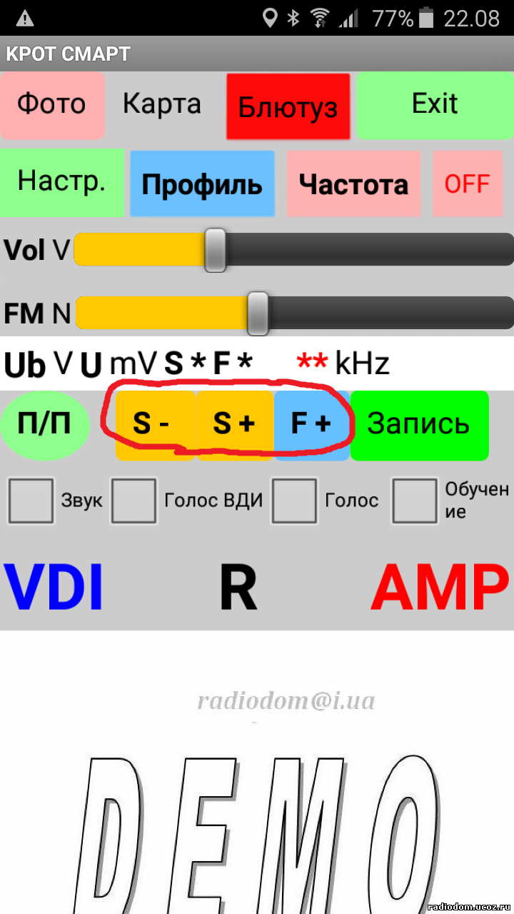

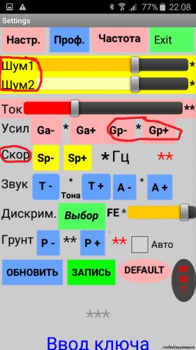

for what is that buttons??can someone explain to me?? thanks
Прикрепления: 3295232.png (230.5 Kb) · 3927096.png (201.0 Kb)
AndrewДата: Пятница, 08.11.2019, 23:47 | Сообщение # 1789
Цитата v2314408 ()
есть ли возможность
Перезалил. Проверте и расскажите..
--Zenit--Дата: Суббота, 09.11.2019, 00:23 | Сообщение # 1790
S-sensitivity
GA-hardware gain
GP-software gain
Щум1,Шум2-interference filter
Скор-device speed
F+-filter to ground
PS
You need to buy a key from Andrew and activate

--Zenit--Дата: Воскресенье, 10.11.2019, 17:50 | Сообщение # 1793
acikaa87x,
try
 S-sensitivity-16
GA-hardware gain-4
GP-software gain-4
Щум1,--interference filter-7
Шум2-interference filter-1
Скор-device speed-50
F+-filter to ground-F1
coil current-80-90

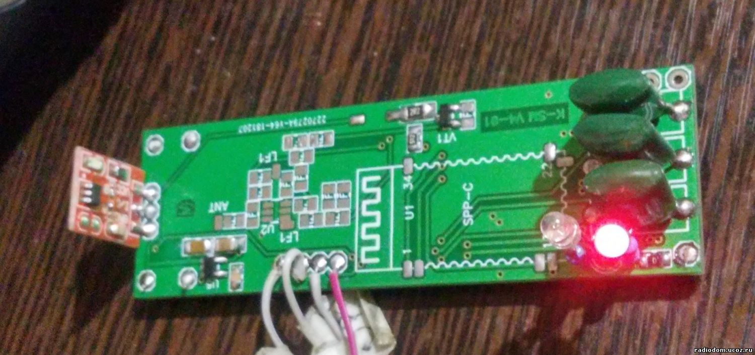

Подскажите, включается смарт крот, мигает зеленая и горит красная лампочке, такая ситуация с блютузом и без.
Прикрепления: 5738470.jpg (165.9 Kb)
acikaa87xДата: Воскресенье, 10.11.2019, 20:23 | Сообщение # 1795
Сообщений: 128
--Zenit--, i will try it tomorow
AndrewДата: Воскресенье, 10.11.2019, 21:13 | Сообщение # 1796
sparkingsparking, Перезалил  "Kрот_SMART_LCD"
sparkingsparkingДата: Воскресенье, 10.11.2019, 22:41 | Сообщение # 1797
Andrew, мигает красный теперь, но тока нет на катушке. Эта прошивка работает на 4 версии платы? Раньше работала...
--Zenit--Дата: Воскресенье, 10.11.2019, 23:06 | Сообщение # 1798
Может и работала в самом начале.Весной пробовал и она у меня не пошла на 4 версии.
TCBДата: Воскресенье, 10.11.2019, 23:24 | Сообщение # 1799
Сообщений: 2899
Награды: 9
Проверьте что на 1 ноге DA1. Если доработка до 5й версии не делалась, то там может не быть "0".
Надо эту ногу обрезать от проца и посадить на GND.
acikaa87xДата: Понедельник, 11.11.2019, 09:19 | Сообщение # 1800
Сообщений: 128
--Zenit--, i tried with those setup, no increase in detection of coin. its same on 12khz(11811hz) or 15khz. maximum is 20cm. How did some people achived 30cm? what i doing wrong?
