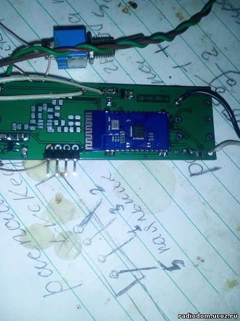

Правильный модуль SPP-C Bluetooth
Модуль сделан на чипе BK3231. По умолчанию 9600 бод. Имя SPP-CA. Команды должны заканчиваться символами CRLF (\r\n). Команды как у HC-06. Плюс некоторые от HC-05. Пока не установлена связь (светодиод моргает), можно вводить команды.

de-si-gnДата: Суббота, 02.02.2019, 09:22 | Сообщение # 491
Неправильный:
JDY-30 SPP-C Bluetooth  - урезанная прошивка. ат команды работают не все.

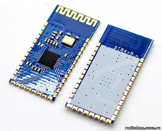

vitaliyvnukovДата: Суббота, 02.02.2019, 10:17 | Сообщение # 493
Сообщений: 20
Сори !!!так и есть BK3231.У меня такой как на фото заказывал в Полтаве  ТВС  здесь делился ссылкой ,работает нормально- есть они и на КОСМОДРОМЕ .

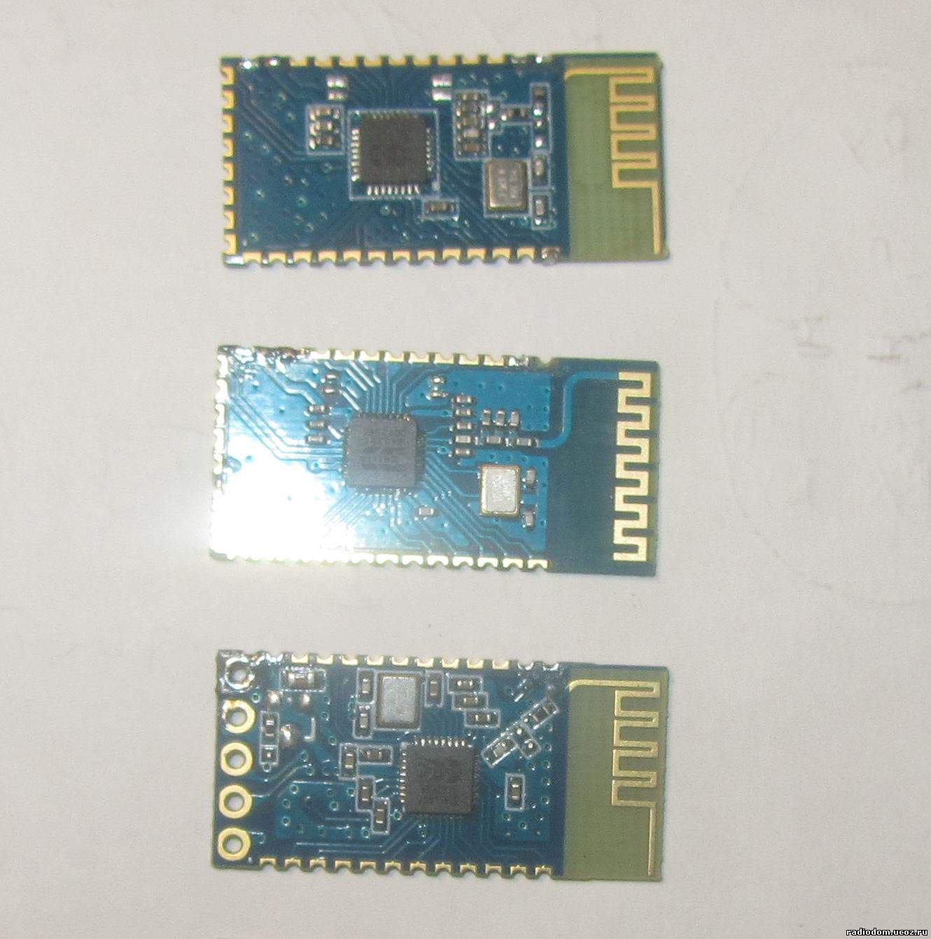

andrewostapДата: Суббота, 02.02.2019, 10:18 | Сообщение # 494
Сообщений: 46
У меня есть 3 типа модулей
SPP-CA   - Работает без проблем
JDY-30    - Работает без проблем
JDY-31    - На моем телефоне обознается но не конектится, на тругом телефоне работает но при переходе из окон виснет, для этого я и сделал приложение  Kpot2 Smart ..
