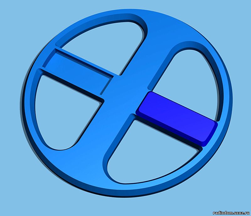

de-si-gnДата: Суббота, 02.02.2019, 17:25 | Сообщение # 523
Для Смарта модель катушки  "L" (лентяй) диаметром 230мм
Прикрепления: 7780258.jpg (47.7 Kb) · Kat_230S_L.rar (107.9 Kb)
Сообщение отредактировал de-si-gn - Суббота, 02.02.2019, 17:26
AndrewДата: Суббота, 02.02.2019, 17:40 | Сообщение # 524
de-si-gn, А в чем ее "лентяйность" выражается. Проще печатать?
Нашел еще одно преимущество 31 модуля - Примерно в 2 раза больше дальность связи. Пробивает 2 железобетонных стены!  Остался единственный недостаток модуль требует около 5 сек для нового соединения после рассоединения.. manythought
de-si-gnДата: Суббота, 02.02.2019, 17:48 | Сообщение # 525
Andrew, нарисовал ее за несколько минут для тех, кто только ждет smile
