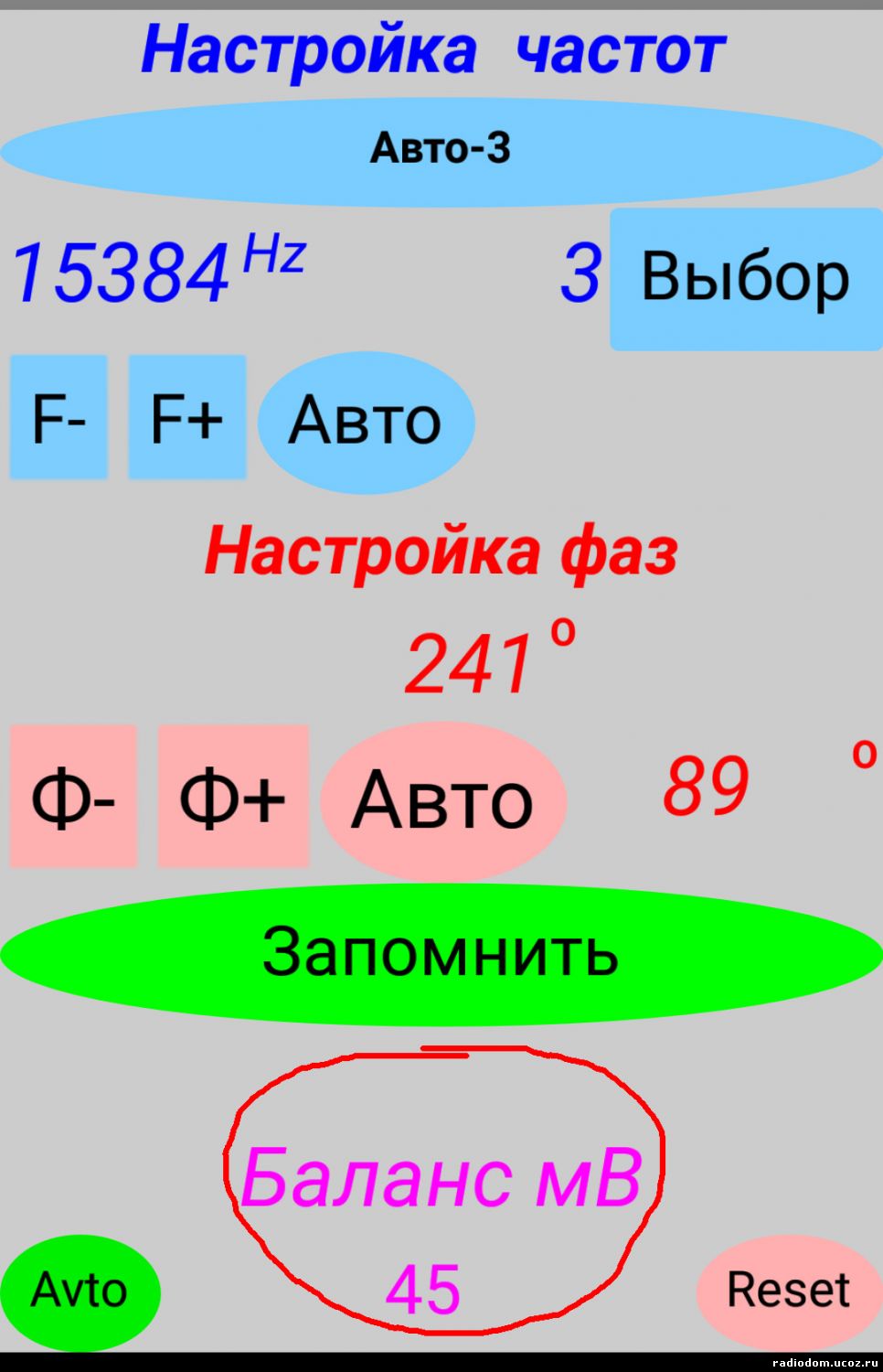

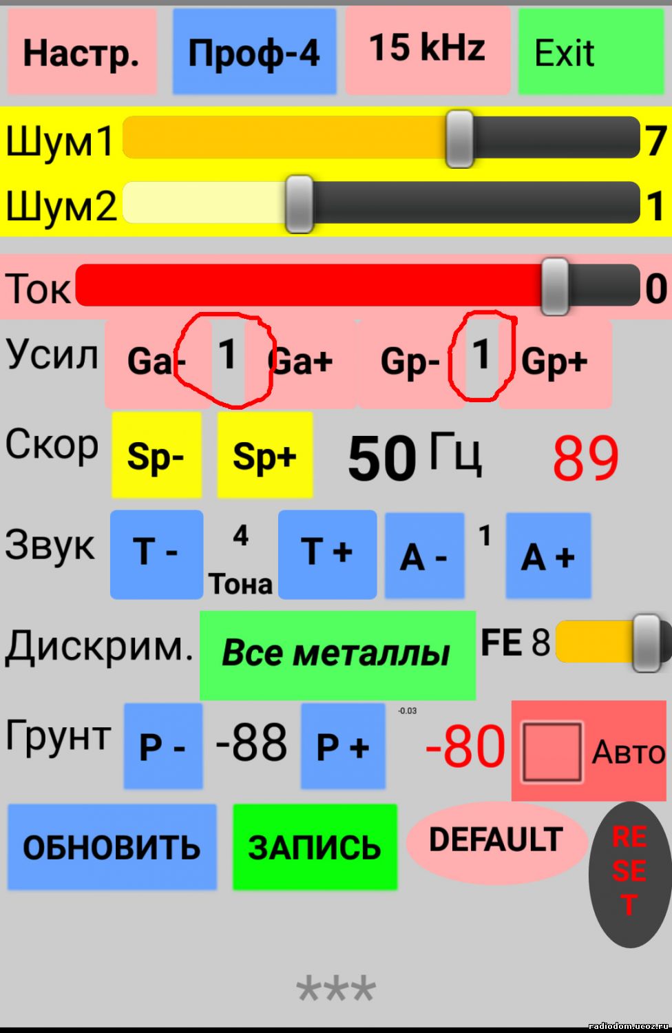

de-si-gnДата: Вторник, 05.02.2019, 13:23 | Сообщение # 550
Цитата Ant ()
можно ли свести катушки  как в Крот2-3?
Можно. Если плата в катушке, то:
В приложении на втором экране ставите Усиление 1  1
Переключаетесь на 3 экран и сводите баланс катушки
Если в блоке, то все проще:
Катушка сводится Кротом 2 и подключается к блоку.

AntДата: Вторник, 05.02.2019, 14:17 | Сообщение # 551
Сообщений: 14
В принципе я так и думал на счет другого блока,а вот если платка в самом датчике...
Прояснили ситуацию.
