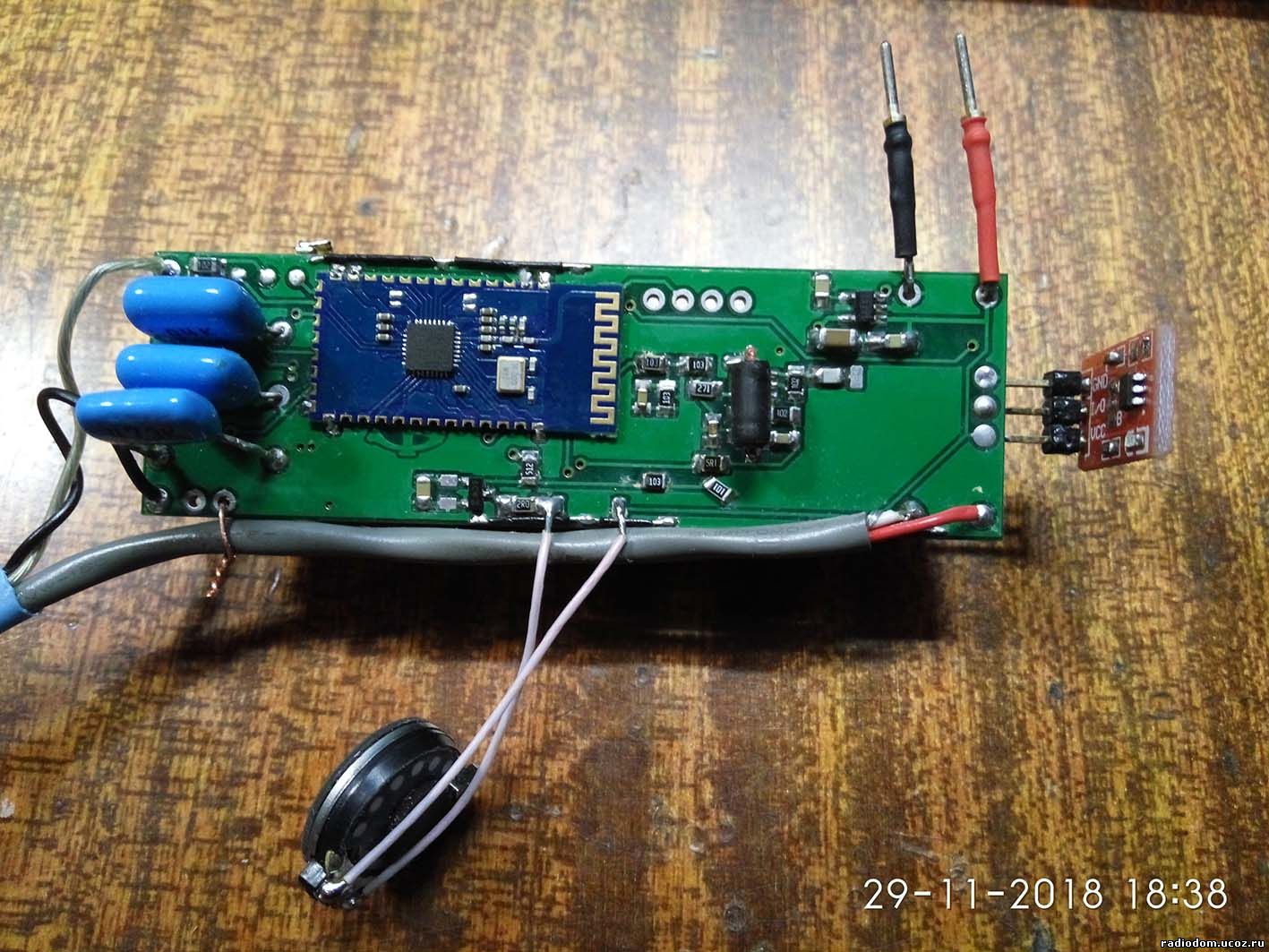

А можно фото собраной платы с обратной стороны?
TCBДата: Четверг, 29.11.2018, 19:14 | Сообщение # 48
Сообщений: 2891
Награды: 9
Не вопрос... Только учтите, что на моей плате доработки, которые уже внесены в Вашу плату
Прикрепления: 4567704.jpg (242.6 Kb)

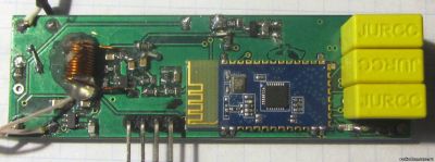

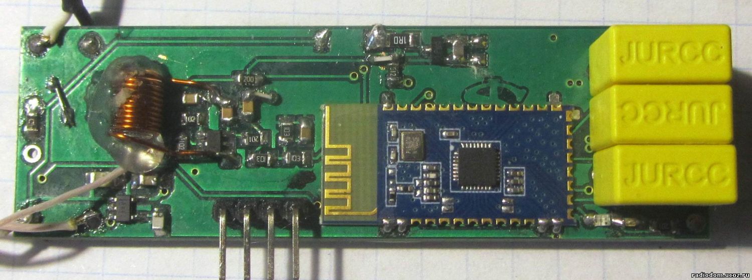

TCB, Как вы мотали катушку на ФМ? Конденсаторы на передачу мне ваши не нравятся, вот какие нужно

Stas, Вы вроде ВЧ занимались. Не пробовали делать индуктивности на печатной плате? Или может кто-то другой пробовал?
StasДата: Четверг, 29.11.2018, 21:15 | Сообщение # 52
Сообщений: 167
Andrew,
пробовал
работает
правда делал на 433 мгц
будет и в фм работать

de-si-gnДата: Четверг, 29.11.2018, 21:20 | Сообщение # 53
Andrew, http://coil32.ru/calc/pcb.html
StasДата: Четверг, 29.11.2018, 21:21 | Сообщение # 54

Встречал еще в детских радиоуправляемых игрушках
там и в передатчике и приемнике,печатные катушки
и все это на 27 мгц

de-si-gn,
катушки нужно делать круглыми
в квадратных на поворотах,будет тормозить
de-si-gnДата: Четверг, 29.11.2018, 21:27 | Сообщение # 55
Там есть выбор, можно и круглую
AndrewДата: Четверг, 29.11.2018, 22:44 | Сообщение # 56
de-si-gn, видел  этот калькулятор спасибо.
Цитата Stas ()
Я и в смарт хочу сделать передатчик на 433
Зачем? если в "смарте" ФМ диапазон...
