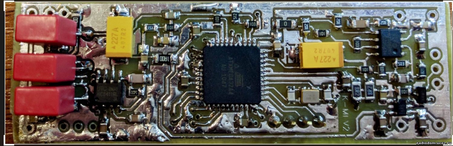

StasДата: Суббота, 01.12.2018, 21:27 | Сообщение # 76
Сообщений: 167
Завтра попробую включить
Прикрепления: 5780776.jpg (161.6 Kb)
AndrewДата: Суббота, 01.12.2018, 23:05 | Сообщение # 77
Stas, Круто! Перед включением измерти ток потребления..
А что за конденсаторы стоят на передачу? Какого номинала? Я  их паял с другой стороны.
Пс вы случайно не из Харькова, дроссели проверить не сможите?
StasДата: Воскресенье, 02.12.2018, 08:01 | Сообщение # 78
Сообщений: 167
Конденсаторы стоят wima по 100н
я из Харькова

AndrewДата: Воскресенье, 02.12.2018, 10:22 | Сообщение # 81
Цитата carbon ()
будет сложно разместить плату в нижнем колене
 Не кто не собирался это делать , Это придумал ДА.. Такой вариант в принципе не подходит , потому как любая деформация колена приведет к ложняку..
Я бы сделал отдельный корпус в виде трубки или в катушку - уйти от шумов кабеля и разъема это +
