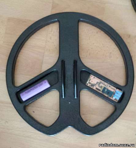

My version of MOLE. Someone has  tested recipe for DD27 ?
I think to wind up TX 50x0.45   RX 180x 0.20

R2D2, What are your results?

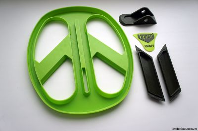

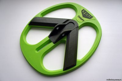

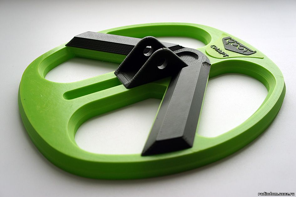

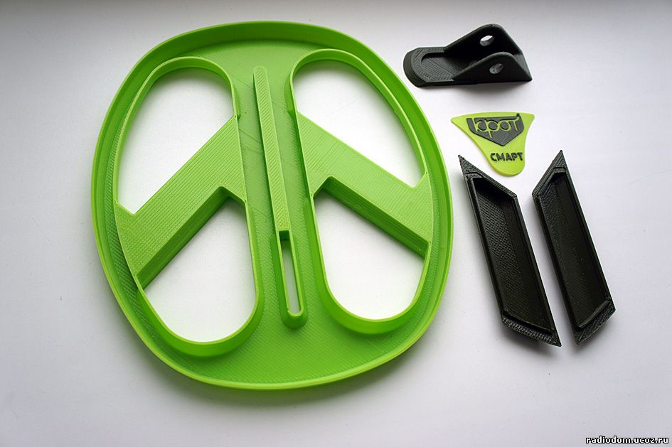

de-si-gnДата: Среда, 13.02.2019, 09:56 | Сообщение # 607
Вот такой корпус получается
Прикрепления: 6337003.jpg (72.1 Kb) · 6181644.jpg (66.0 Kb) · 3177617.jpg (58.8 Kb) · 8897572.jpg (123.0 Kb)
AndrewДата: Среда, 13.02.2019, 10:02 | Сообщение # 608
de-si-gnthumbup Посередине прорезь для антенны?
de-si-gnДата: Среда, 13.02.2019, 10:13 | Сообщение # 609
Andrew, нет, антенна будет в отсеке платы, его экранировать не буду.
AndrewДата: Среда, 13.02.2019, 11:01 | Сообщение # 610
Отсек с платой нужно снизу экранировать. Отсек где аккумулятор думаю необязательно..
de-si-gnДата: Среда, 13.02.2019, 11:30 | Сообщение # 611
Andrew, хорошо, так и сделаю

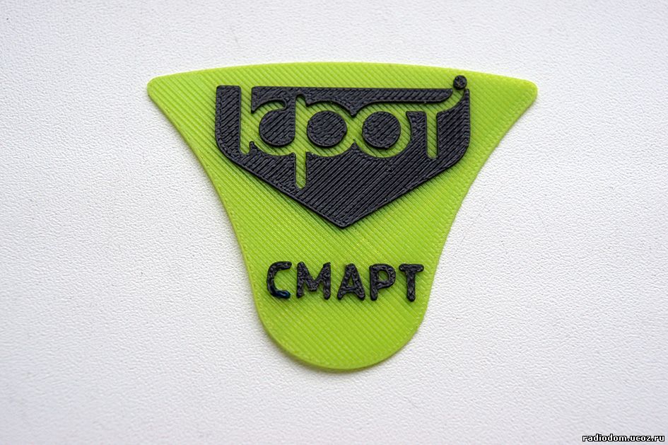

de-si-gnДата: Среда, 13.02.2019, 13:50 | Сообщение # 614
Логотип для Смарта.
Печатается слоем 0,2мм, можно одним цветом, но лучше двумя - на третьем слое нужно сменить цвет.
Прикрепления: 8642079.jpg (123.0 Kb) · Kat_Smart_logo.rar (75.0 Kb)

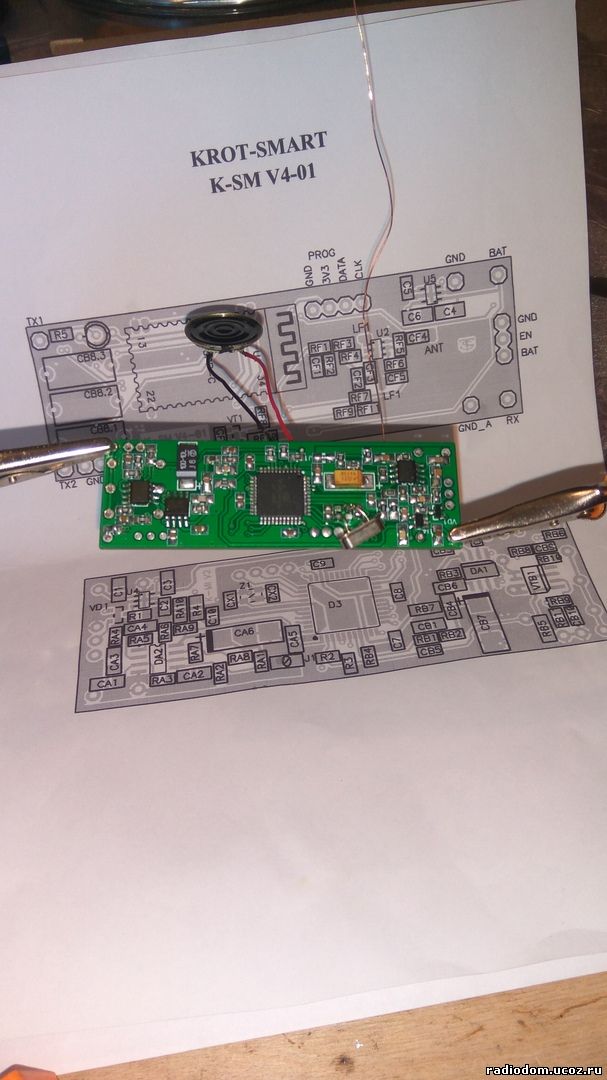

AliGДата: Среда, 13.02.2019, 15:26 | Сообщение # 615
Сообщений: 157
Всем привет!..Ну я как бы собрал, пока без блютуз модуля(долго идет)
Добавлено (13.02.2019, 15:36)
я так понял без блютуз даже фм не проверишь?!
