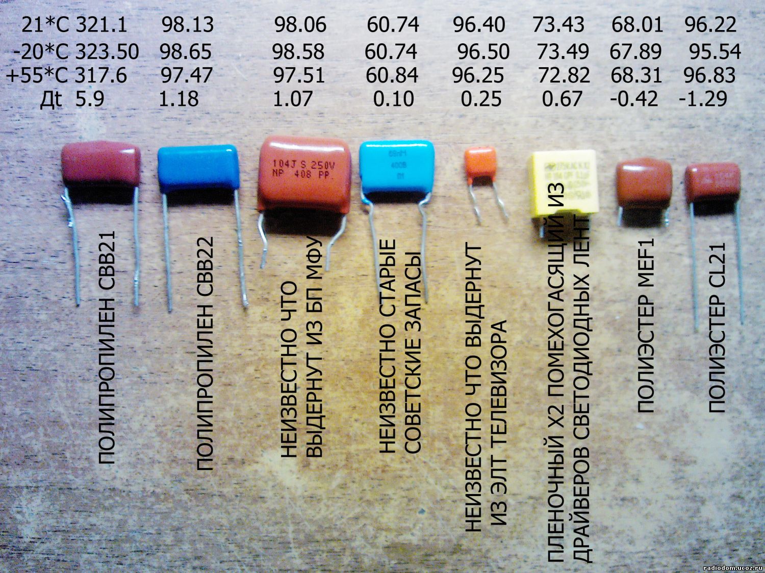

Пока из китая едет блютуз озадачился все-таки вопросом стабильности кондеров. провел тест . Тест на идеальность не претендует, данные исключительно мои, с партией которая досталась мне. У Вас может быть по другому. Мерял китайским LCR метром. 10 замеров при каждой температуре. Для показаний бралось среднеарифметическое значение.
Первый замер был при комнатной температуре. Второй после пары часов в морозилке, третий после 20 минут под галогеновым прожектором температура поверхности 55*С
Вроде бы бери 4 или 5 и радуйся, но у 4 Vloss=0.1% иногда проскакивает, а 5 на 100 вольт рассчитаны.
Шестой (X2) тоже смущает, при заявленных 100нано там 70, и так почти со всеми какие есть, 70-80 нано.
У первого со стабильностью вообще беда, но у него и емкость в 3 раза больше. Седьмой смущает, что он полиэстеровый, а их вроде как не рекомендуют в катушках применять.
У кого какие мысли возникнут по этому поводу?
