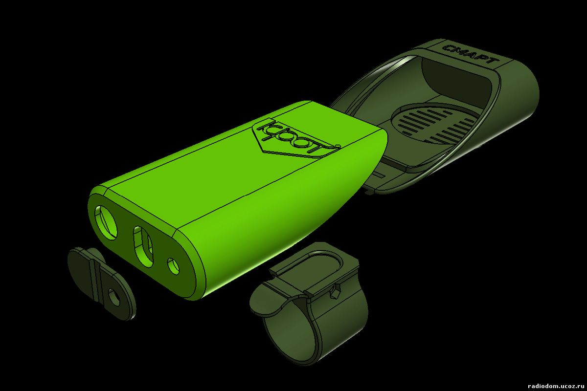

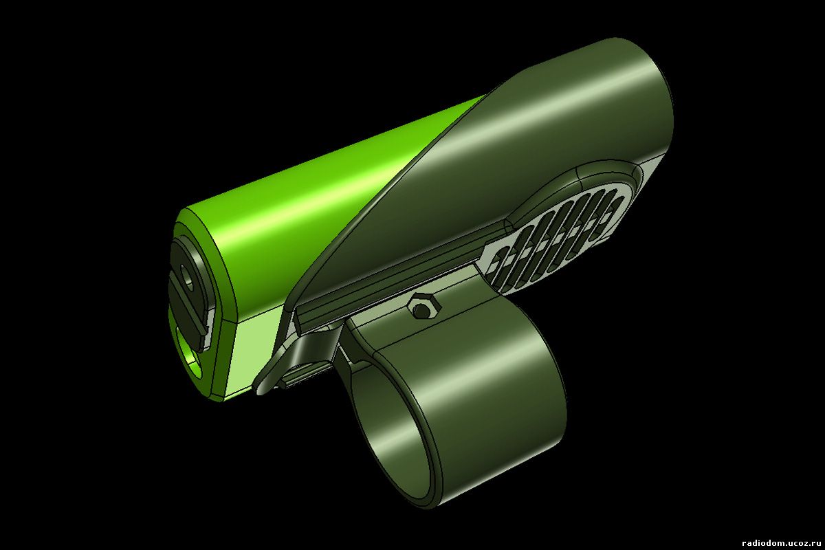

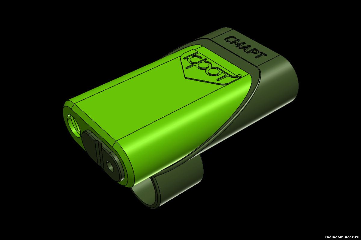

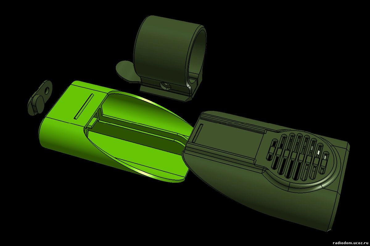

Коробочка для Смарта под 40мм динамик.
Нарисовал, печатаю, собираю...
Удобный доступ ко всем компонентам.

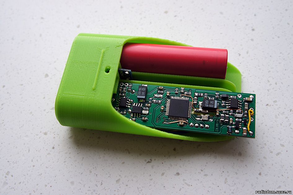

de-si-gnДата: Воскресенье, 14.04.2019, 15:06 | Сообщение # 893
Прикрепления: 2169632.jpg (70.3 Kb) · 4656630.jpg (77.0 Kb)

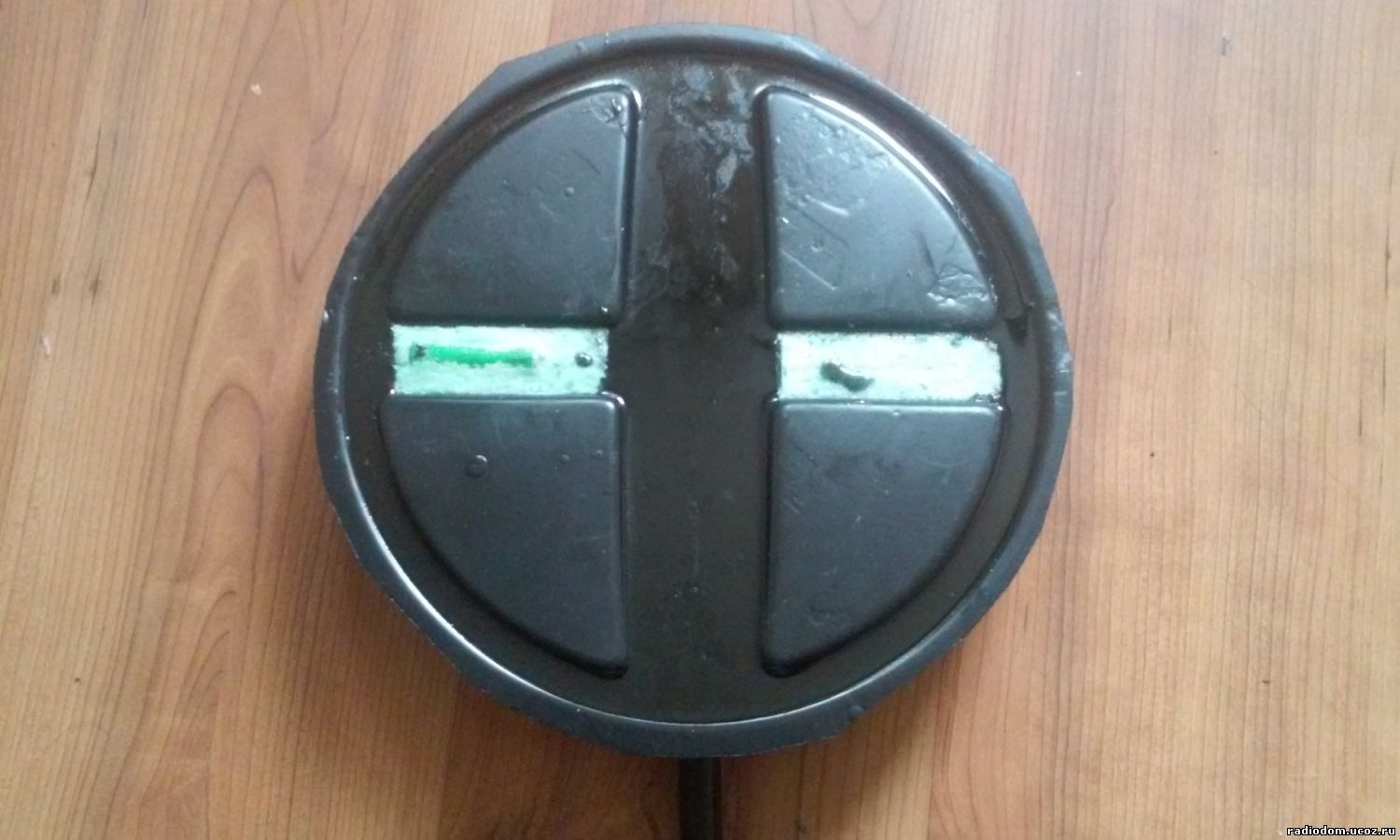

sreckomanojlovic02, супер! можно рассказать о катушке подробнее?
sreckomanojlovic02Дата: Воскресенье, 14.04.2019, 15:38 | Сообщение # 895
Сообщений: 7
Спасибо !
Kатушке 27cm количество кругов tx 45 толщина проволоки 0.42mm, rx
количество кругов 140 толщина проволоки 0.20mm I обмотки по диаметру 20cm, баланс 80mv 15khz 140mv 10khz  работает отлично  .
Прикрепления: 3364354.jpg (130.7 Kb)
Сообщение отредактировал sreckomanojlovic02 - Воскресенье, 14.04.2019, 15:48
de-si-gnДата: Воскресенье, 14.04.2019, 15:55 | Сообщение # 896
sreckomanojlovic02, аккумулятор какой? Он и плата залиты смолой?
sreckomanojlovic02Дата: Воскресенье, 14.04.2019, 16:27 | Сообщение # 897
Сообщений: 7
аккумулятор какой
поливал аккумулятор и электронику силиконовый
и осталось 3 мм для окончательного полива смолой
aкумулятор литий-ионный 680ma !
https://telit.co.rs/industrijske-baterije/litijum-ion/us14500vr2-sony
Сообщение отредактировал sreckomanojlovic02 - Воскресенье, 14.04.2019, 16:28
sparkingsparkingДата: Воскресенье, 14.04.2019, 17:13 | Сообщение # 898
sreckomanojlovic02, вы залили силиконом плату и акум? А сверху хотите залить эпоксидом? Что за датчик получится тогда , не понимаю.....

de-si-gn, Корпус отличный!
