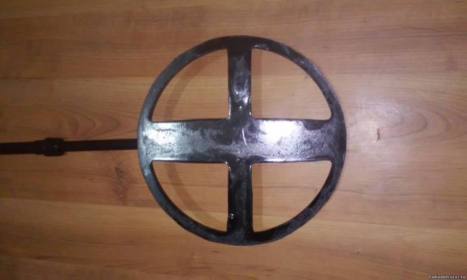

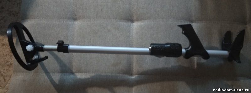

sparkingsparkingДата: Понедельник, 15.04.2019, 15:32 | Сообщение # 903

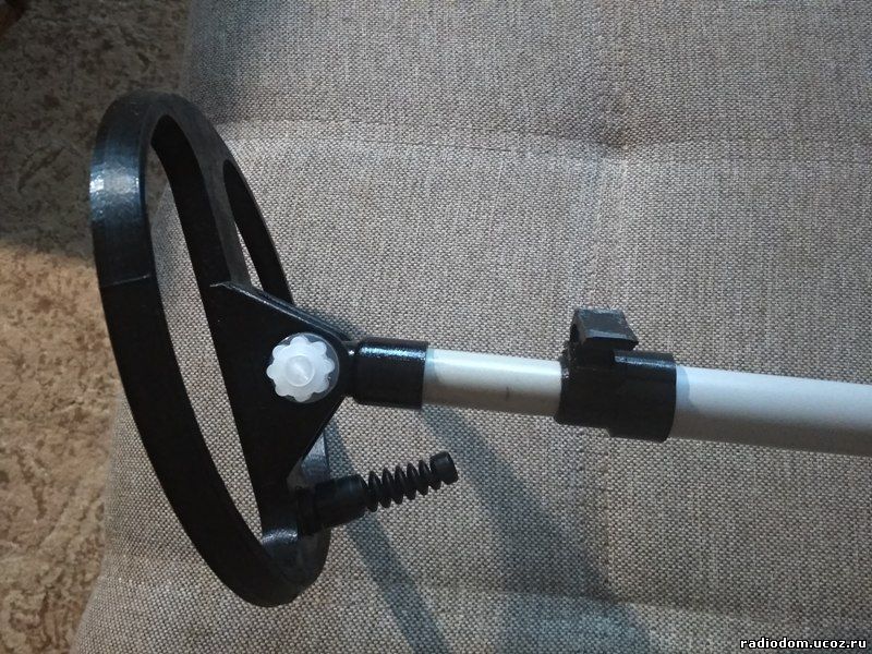

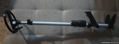

Andrew, ну просим, сделайте ! Я себе уже штангу отпечатал под пляжный смарт, чтоб на коленках с подводником не ползать biggrin  Катушечка чисто 18 см DD , больше смысла для пляжа не имеет.
Прикрепления: 2892698.jpg (31.7 Kb)

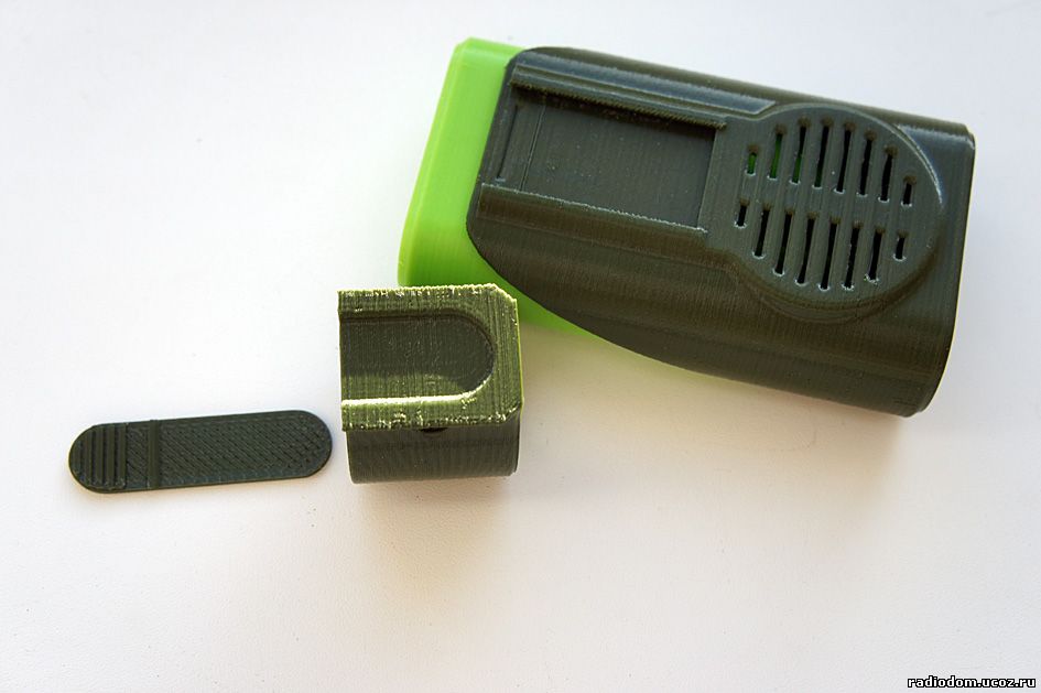

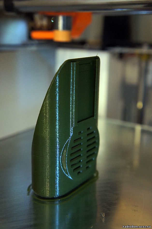

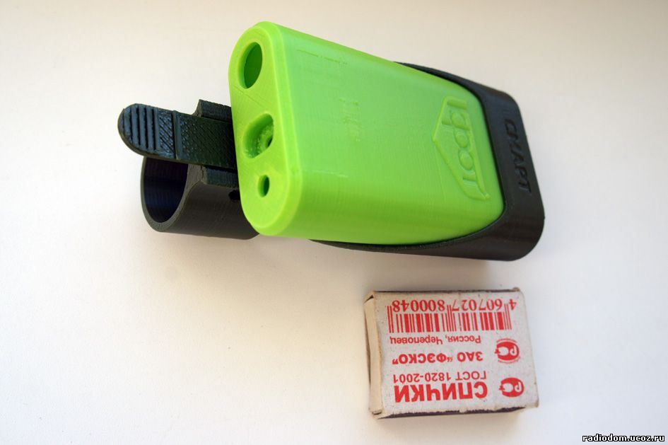

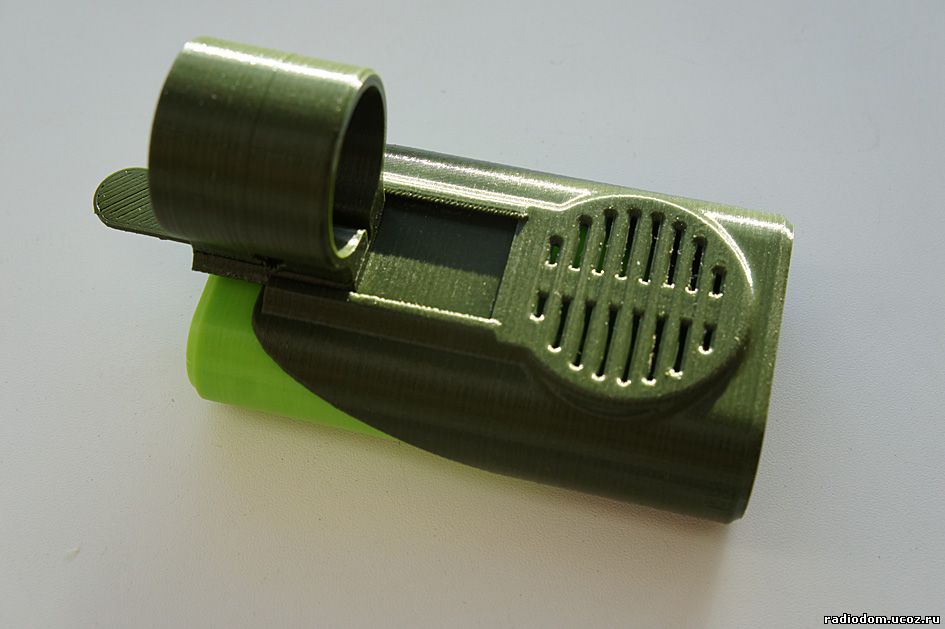

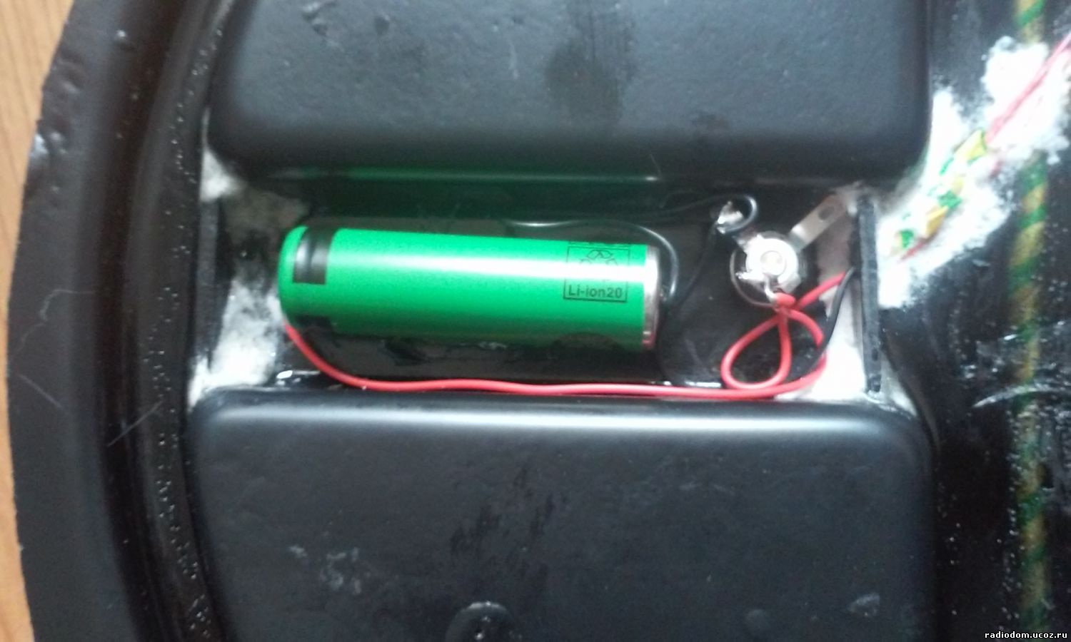

de-si-gnДата: Понедельник, 15.04.2019, 17:08 | Сообщение # 904
Напечатал. Маленький, собирается хорошо, светодиоды видно отлично !
Прикрепления: 0407285.jpg (56.8 Kb) · 9183574.jpg (46.2 Kb) · 5978100.jpg (51.6 Kb) · 9742894.jpg (69.4 Kb)
Сообщение отредактировал de-si-gn - Понедельник, 15.04.2019, 17:09
AndrewДата: Понедельник, 15.04.2019, 17:26 | Сообщение # 905
de-si-gn, Такой вариант еще лучше тем, что динамик не нужно крутить когда корпус открываешь..
Выглядит не плохо. А трубу тоже печатали?

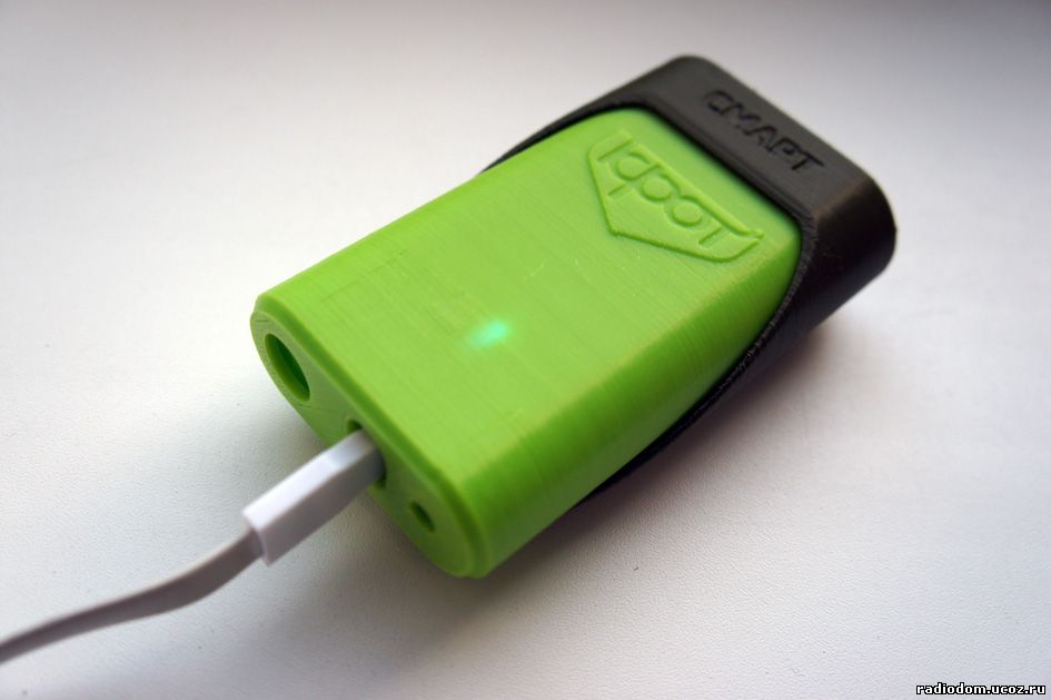

de-si-gnДата: Понедельник, 15.04.2019, 17:51 | Сообщение # 906
Его и открывать не нужно! Стандартный разъем USB расположен спереди (среднее отверстие) и может быть закрыт заглушкой.
Светодиоды зарядки и работы отлично видны через корпус, проверил.
Прикрепления: 4326303.jpg (47.9 Kb)

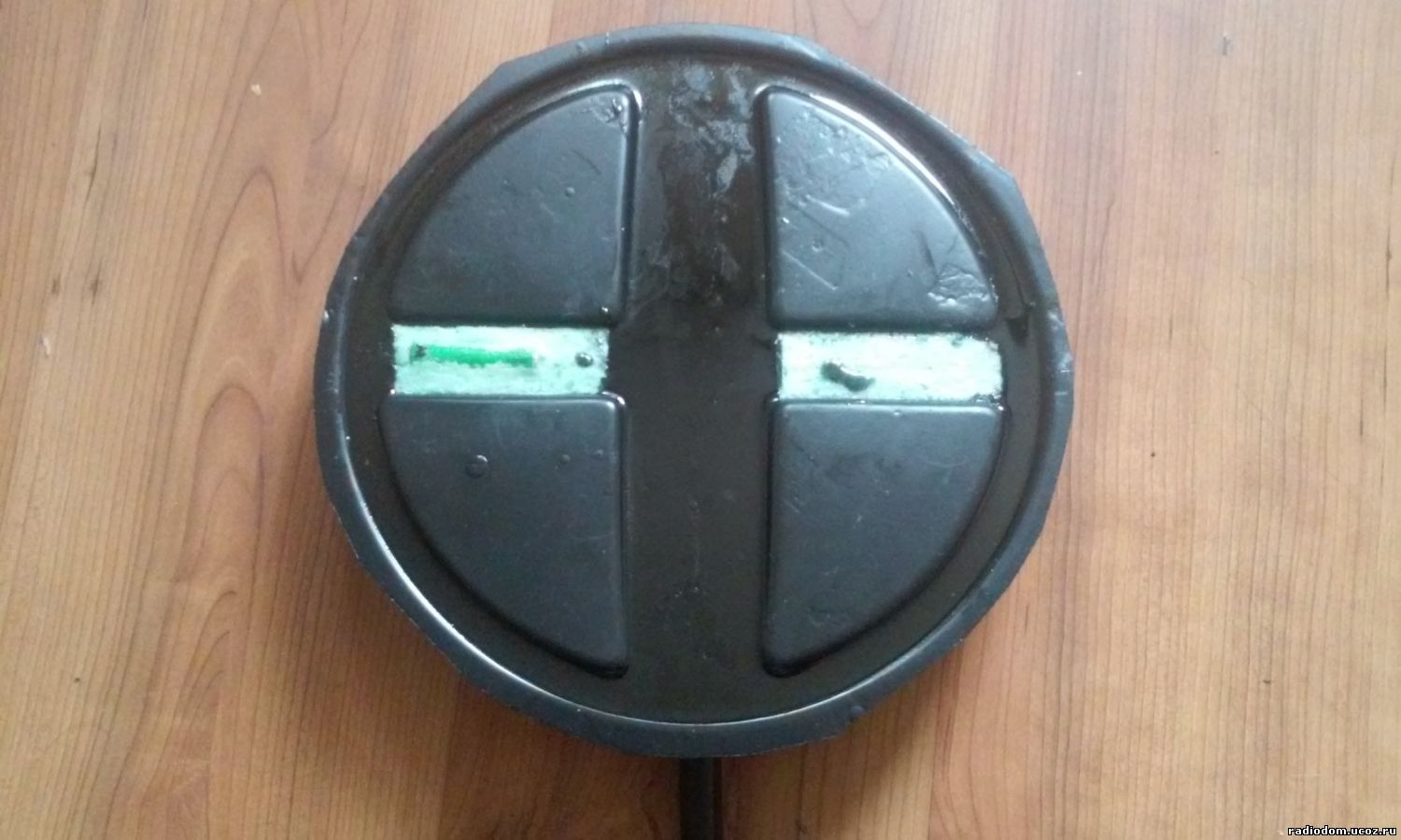

sparkingsparkingДата: Понедельник, 15.04.2019, 17:55 | Сообщение # 907
, труба моя стандартная электротехническая, единственный минус ее- с большими катушками она не настолько жесткая. Поэтому не сажаю на нее катушку больше 18 см.

--Zenit--Дата: Понедельник, 15.04.2019, 20:49 | Сообщение # 910
Под свет от светодиодов можно отверстие просверлить,заклеть аллюминевым скотчем с одной стороны(потом снять) и каплю термоклея капнуть.Отличная линза получается.

Когда аккумулятор сдохнет (при активном использовании - года 2) выковыривать или с катушкой на мусорку? Почему не приклеить к катушке нормальный бокс под аккумулятор?
Добавлено (15.04.2019, 21:28)
У Вас там и контроллер заряда встроен? А какой и как подключен?

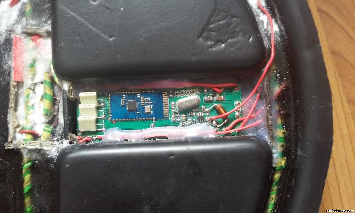

de-si-gnДата: Вторник, 16.04.2019, 08:12 | Сообщение # 915
Вот такой (стандартный китайский с Али)
И место для него (под светодиоды в корпусе сделана выборка)
Прикрепления: 2552928.jpg (54.7 Kb) · 1628813.jpg (60.1 Kb) · 8960762.jpg (38.7 Kb) · 3904517.jpg (47.9 Kb)
