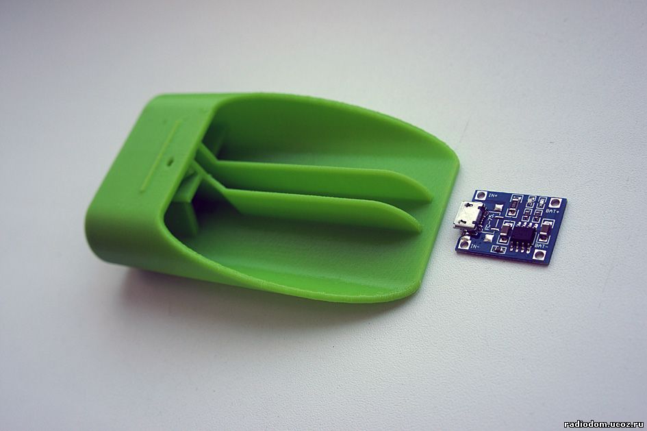

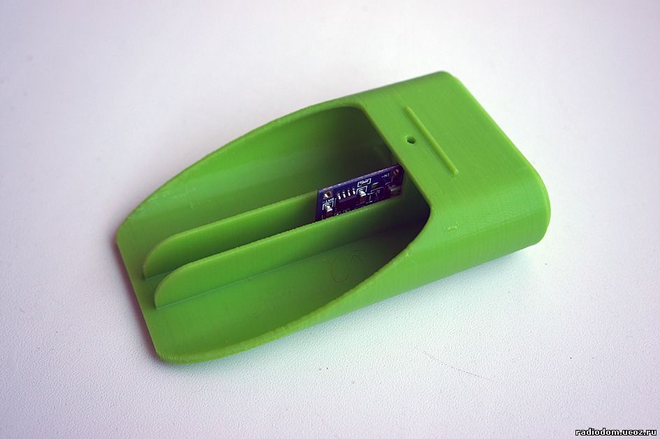

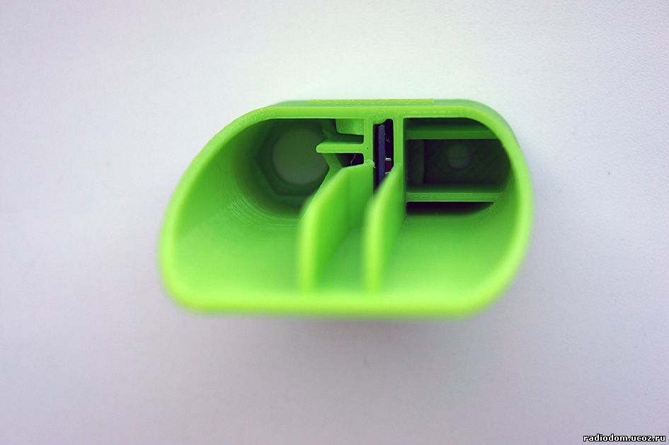

de-si-gnДата: Вторник, 16.04.2019, 08:12 | Сообщение # 919
Цитата IronFenyx ()
У Вас там и контроллер заряда встроен? А какой и как подключен?
Вот такой (стандартный китайский с Али)
И место для него (под светодиоды в корпусе сделана выборка)
Прикрепления: 2552928.jpg (54.7 Kb) · 1628813.jpg (60.1 Kb) · 8960762.jpg (38.7 Kb) · 3904517.jpg (47.9 Kb)
Сообщение отредактировал de-si-gn - Вторник, 16.04.2019, 09:06
mongol791Дата: Вторник, 16.04.2019, 09:49 | Сообщение # 920
de-si-gn, Вижу этот корпус на своей штанге и радуюсь ))) точь в точь как мне когда-то приснился ))
de-si-gnДата: Вторник, 16.04.2019, 10:17 | Сообщение # 921
mongol791, диаметр штанги какой?
nik_doomДата: Вторник, 16.04.2019, 10:43 | Сообщение # 922
Сообщений: 8
de-si-gn,  создаете бомбы одну за другой..  Датчик через разъем будет?

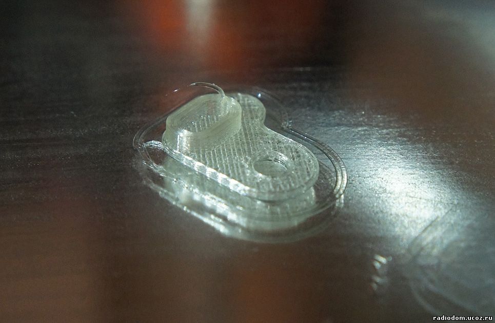

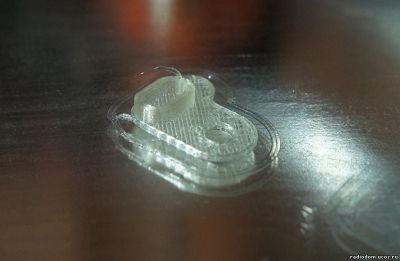

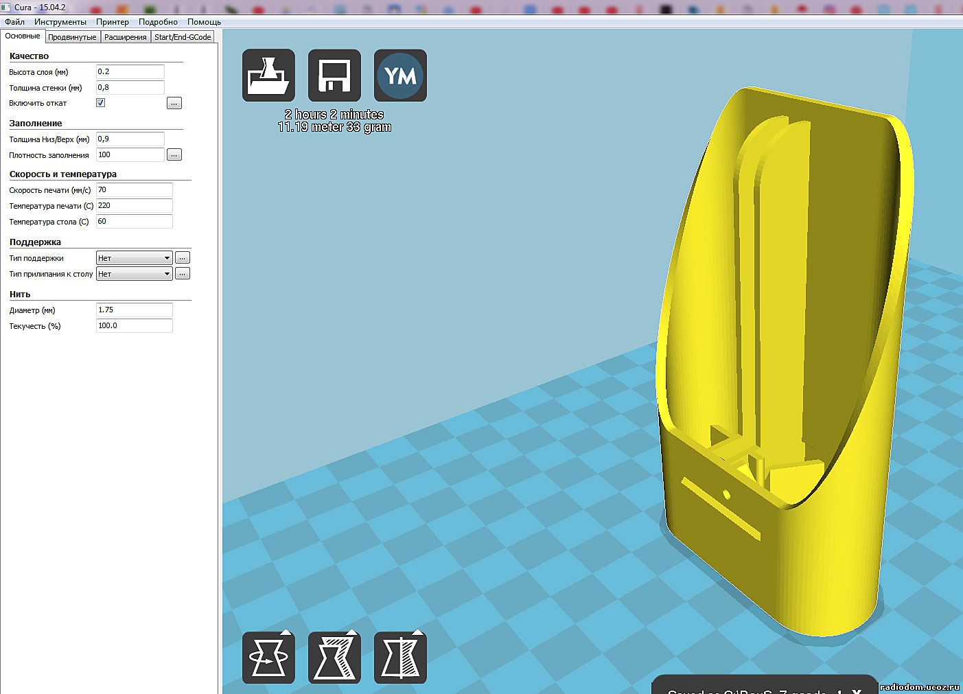

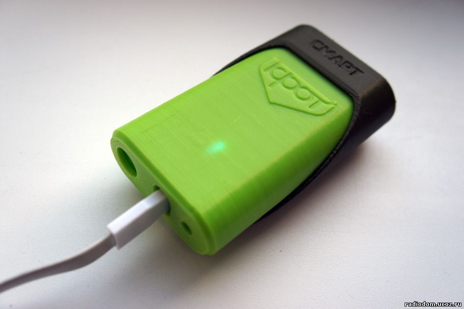

de-si-gnДата: Вторник, 16.04.2019, 20:42 | Сообщение # 925
Цитата IronFenyx ()
Вы, кстати, какой слайсер юзаете? Н подскажете по настройкам печати?
Цитата IronFenyx ()
А теперь думаю - мож сразу эту "двухстволку" напечатать?
Потренируйтесь сначала на круглом (все этот путь прошли) wink , а потом, может быть...
Напечатал сейчас с 3 попытки (настройки подбирал) заглушку для USB из Flex (резина)
Работает супер!
Прикрепления: 8832298.jpg (138.3 Kb) · 6070204.jpg (72.1 Kb)

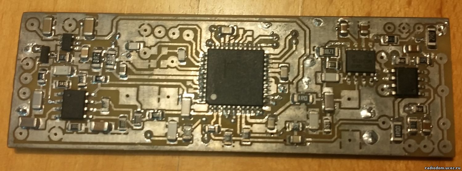

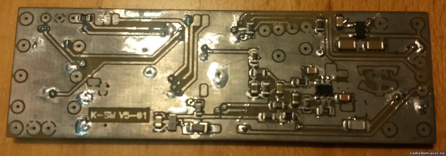

720022Дата: Четверг, 18.04.2019, 11:28 | Сообщение # 927
Сообщений: 18
Приветствую всех!
собрал почти Смарт Крота  smile
только вот китайцы не всё прислали  sad
не доложили малость  angry

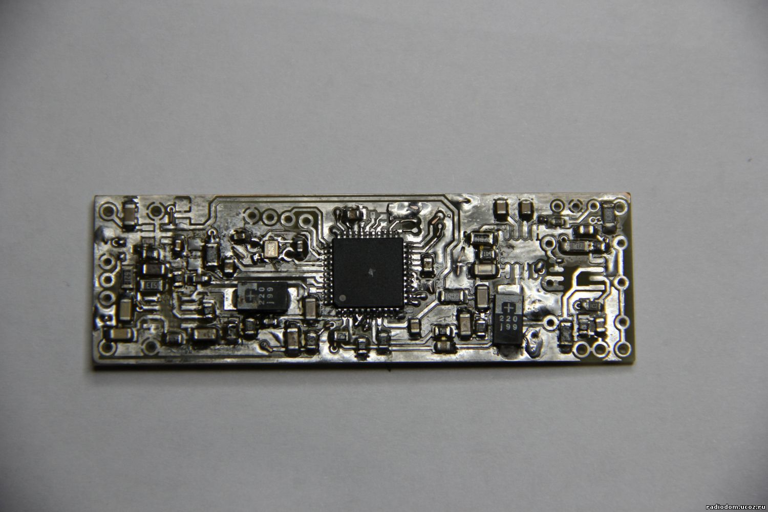

блютус SPP-C
танталовые конденсаторы CA6; CB7
конденсоры в корпусе C5X10 CB8.1; CB8.2; CB8.3
кварц на 16MHz в корпусе KX-7
индуктивность 390nH L0805 исполнения
SO8 заказал по списку IRF7301, впаял и потом только увидел разницу что в схеме IRF7103TRPBF указано
тоже заказал IRF7103TRPBF жду
А пока катушкой занимаюсь  wacko

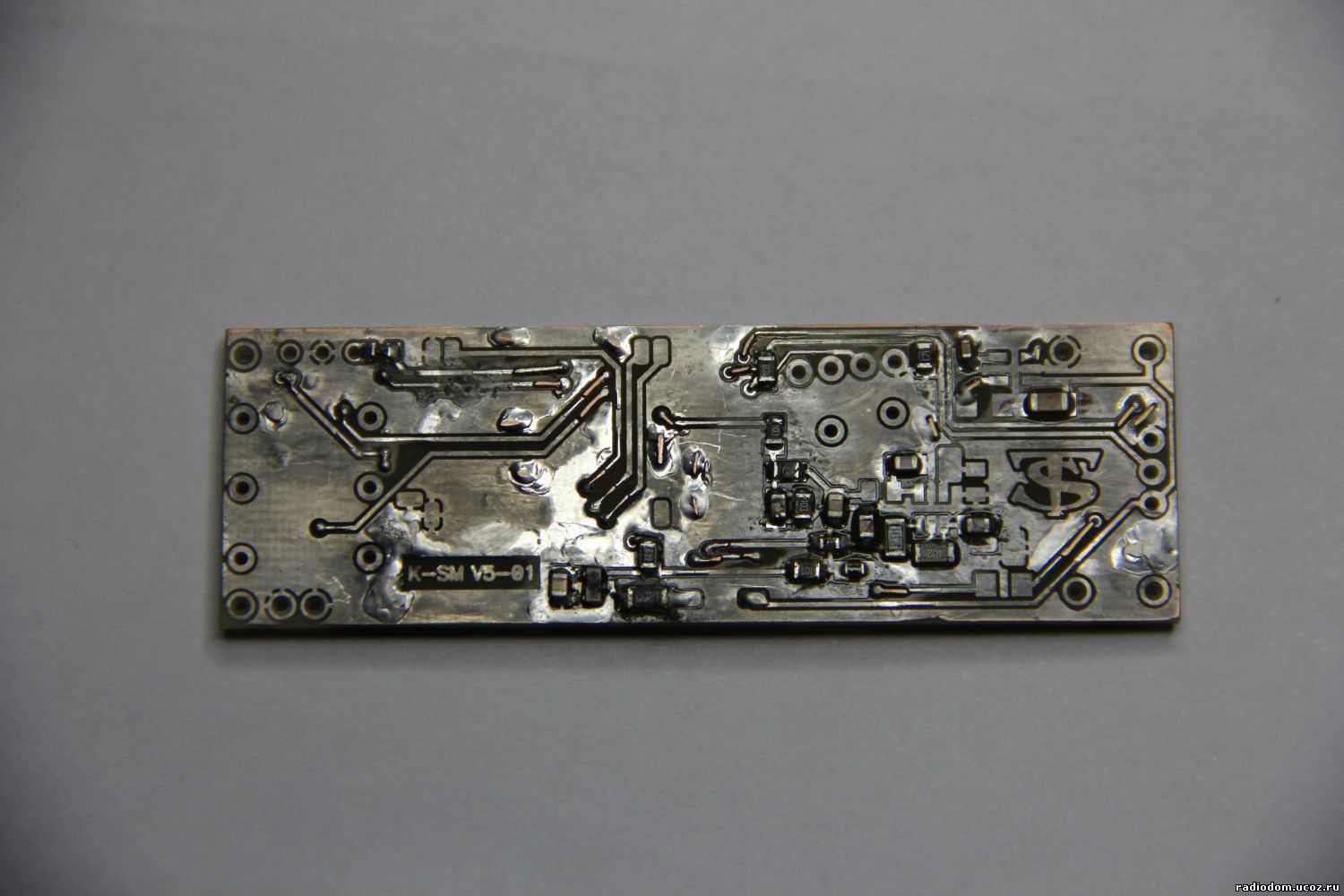

SnejokДата: Пятница, 19.04.2019, 20:15 | Сообщение # 928
Сообщений: 16
Репутация: -1
Тоже уперлось в индуктивность и блютуз модуль. Импортнулось в конце февраля, и почти 2 месяца где-то носит почта России. Танталовые кондеры есть на старых материнках. Мои от туда. Кварц из брелока сигналки старлайн.
Прикрепления: 0955865.jpg (140.9 Kb) · 8394125.jpg (161.6 Kb)
--Zenit--Дата: Пятница, 19.04.2019, 20:30 | Сообщение # 929
Мне один блютуз модуль так и не дошел с Китая и он блютуз 3.0 так что не особо и нужен.Проавец говорит проверки на таможне и поэтому задержка.Заказывал еще в январе.
Потом позже заказал еще два и один купил у себя в Питере.Два с Китая пришли и теперь у меня остался один лишний-дорогой HC-05.На одном Кроте стоит JDY-30 2.0,на другом HC-05.Разницы в работе не заметил.Есть еще лишние кварц ,плата,кондеры,резюки и пару тройку микросхем не помню каких.Стабилитроны есть точно и вроде усилок входной и мосфет выходной.
