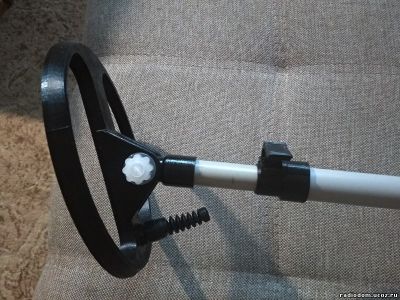

sparkingsparkingДата: Понедельник, 15.04.2019, 15:32 | Сообщение # 907
Andrew, ну просим, сделайте ! Я себе уже штангу отпечатал под пляжный смарт, чтоб на коленках с подводником не ползать biggrin  Катушечка чисто 18 см DD , больше смысла для пляжа не имеет.

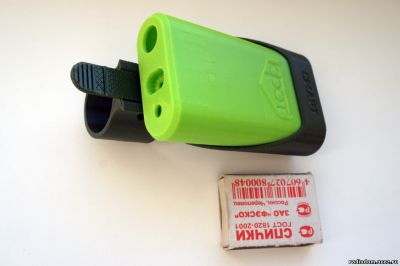

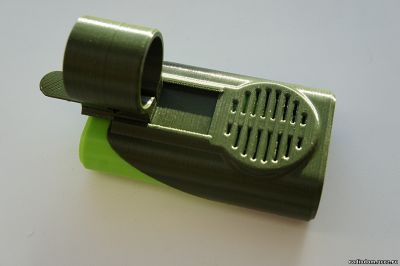

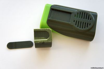

de-si-gnДата: Понедельник, 15.04.2019, 17:08 | Сообщение # 908
Напечатал. Маленький, собирается хорошо, светодиоды видно отлично !

AndrewДата: Понедельник, 15.04.2019, 17:26 | Сообщение # 909
de-si-gn, Такой вариант еще лучше тем, что динамик не нужно крутить когда корпус открываешь..
Выглядит не плохо. А трубу тоже печатали?
de-si-gnДата: Понедельник, 15.04.2019, 17:51 | Сообщение # 910
Его и открывать не нужно! Стандартный разъем USB расположен спереди (среднее отверстие) и может быть закрыт заглушкой.
Светодиоды зарядки и работы отлично видны через корпус, проверил.
Прикрепления: 4326303.jpg (47.9 Kb)

sparkingsparkingДата: Понедельник, 15.04.2019, 17:55 | Сообщение # 911
, труба моя стандартная электротехническая, единственный минус ее- с большими катушками она не настолько жесткая. Поэтому не сажаю на нее катушку больше 18 см.
