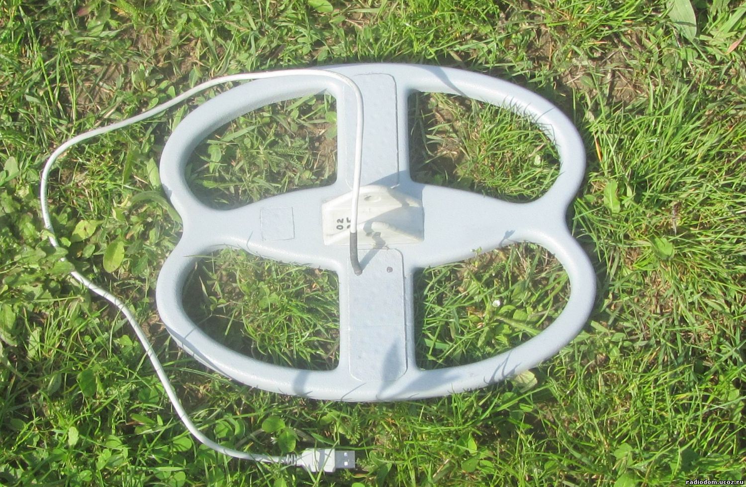

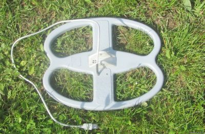

Такой вариант Смарта с внешним питанием.
Прикрепления: 0776010.jpg (362.8 Kb)
sparkingsparkingДата: Пятница, 17.05.2019, 16:50 | Сообщение # 998
Andrew, считать это капитуляцией? Значит не получилось "все в одном".....

AndrewДата: Пятница, 17.05.2019, 17:17 | Сообщение # 999
sparkingsparking, Все в одном было в феврале черном корпусе ..прозевали?
