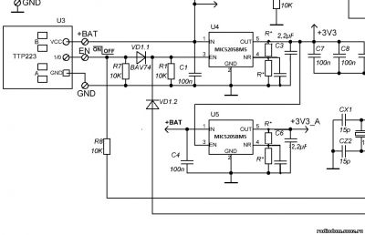

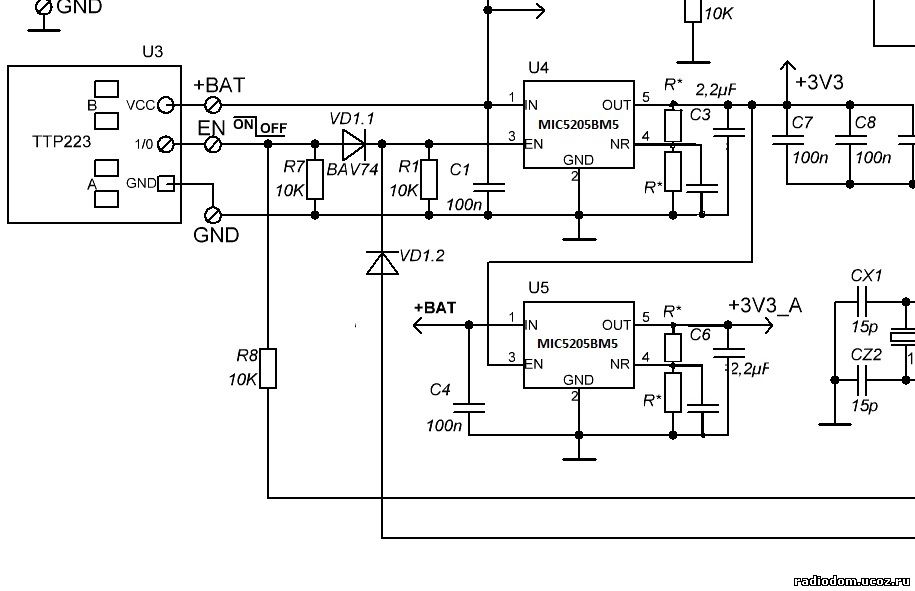

День добрый, использовал такие стабилизаторы MIC5205BM5(регулируемый) на выходах сабов получилось выставить U4-3,25В U5--3,24В насколько критично такая погрешность?

AndrewДата: Четверг, 02.05.2019, 20:10 | Сообщение # 970
Сообщений: 7592
Тут важно не только сколько на выходе, а и сколько при этом минимально на входе. Падение напряжения!
The MIC5205 is an efficient linear voltage regulator with ultralow-noiseoutput, very low dropout voltage (typically 17mV at
light loads and 165mV at 150mA), and very low ground
current (600µA at 100mA output).
