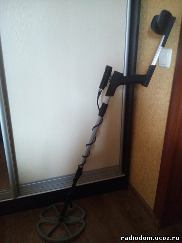

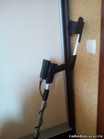

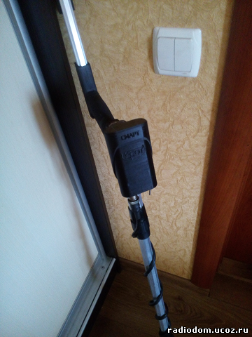

Сегодня наконец то запихнул Смарт в корпус от __ de-si-gn__  КРАСОТА!!! ... СПАСИБО АВТОРУ!!!. Все стает четко, смотрится на штанге красиво. Теперь и видео можно снимать,не стыдно, ато ходил с каким-то как пеналом школьным )))
Хорошо смотрится.Штанга зачетная.Это покупная копия от деуса или самоделка?

mongol791Дата: Воскресенье, 14.07.2019, 18:44 | Сообщение # 1169
Это ни какая не копия,просто удобная штанга ))  мелкосерийное производство.
