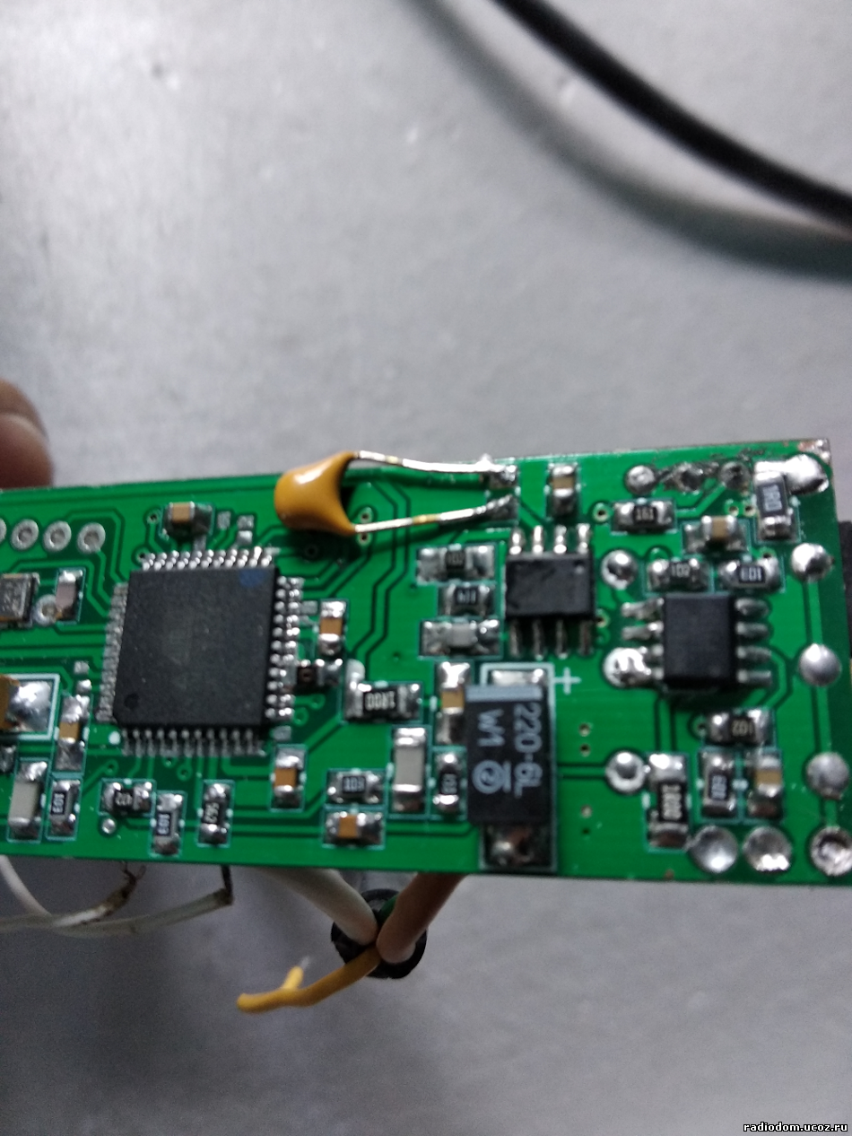

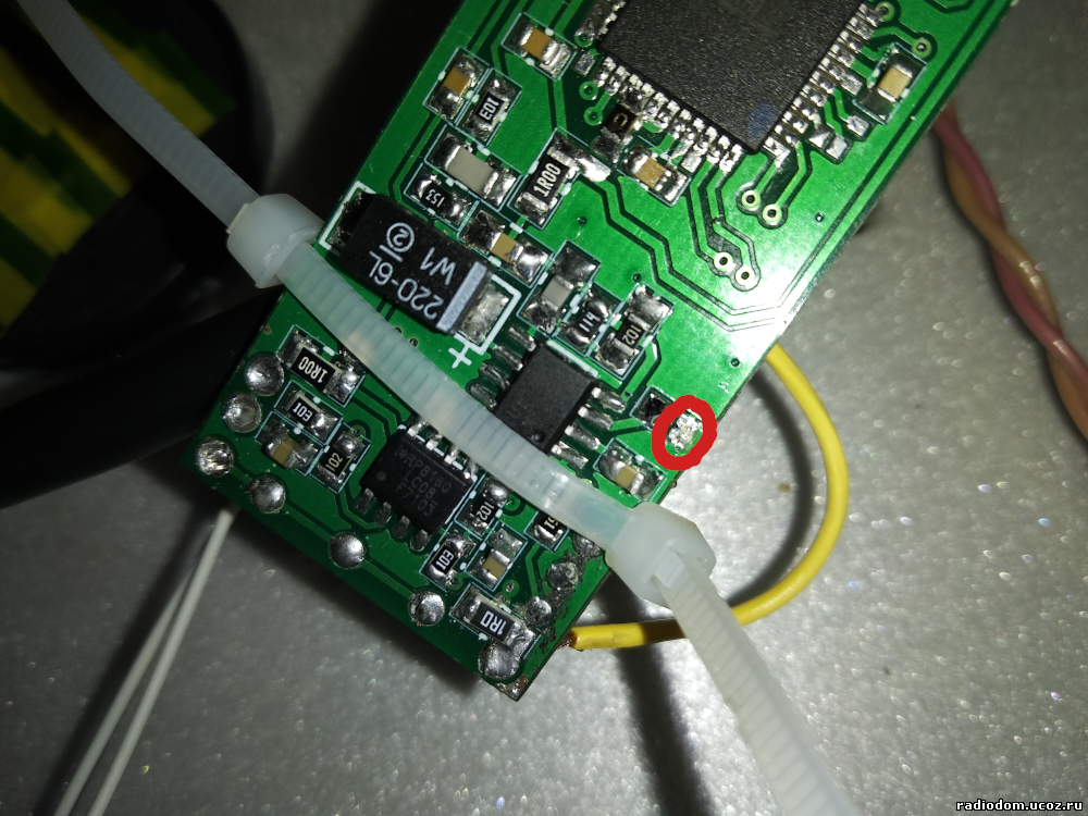

Заработал мой кротик, обнаружил не припаянный с одной стороны кондер на 1мф - 3 нога МС34119 - не знаю в этом ли была причина? Параметры чуйки меня устраивают полностью, перемотал так же датчик 63 - тх, овер 200 рх. Потерял правда кондер при перепайке, вкорячил 105 - это будет работоспособно хотя бы временно?
Прикрепления: 4881726.png (1.17 Mb) · 6403897.png (1.46 Mb)
Сообщение отредактировал 2413659 - Четверг, 25.07.2019, 12:38
AndrewДата: Четверг, 25.07.2019, 12:58 | Сообщение # 1198
Вроде можно закоротить 2 и 3 ноги и они на одном кондере будут сидеть..
2413659Дата: Четверг, 25.07.2019, 14:07 | Сообщение # 1199
Сообщений: 18
Ок, спасибо. Пока что будет так как есть, вроде все работает хорошо. Куплю емкость, и сделаю как положено.
--Zenit--Дата: Четверг, 25.07.2019, 16:44 | Сообщение # 1200
Согласно даташита на МС34119 СВ2 должен быть 5 мкФ,а у нас в схеме 1мкФ
Еще пишут что его можно вообще не ставить.Он влияет на время включения.
Так что можно попробовать выпаять СВ2 и поставить на место СВ3 того который отсутствует на плате.
