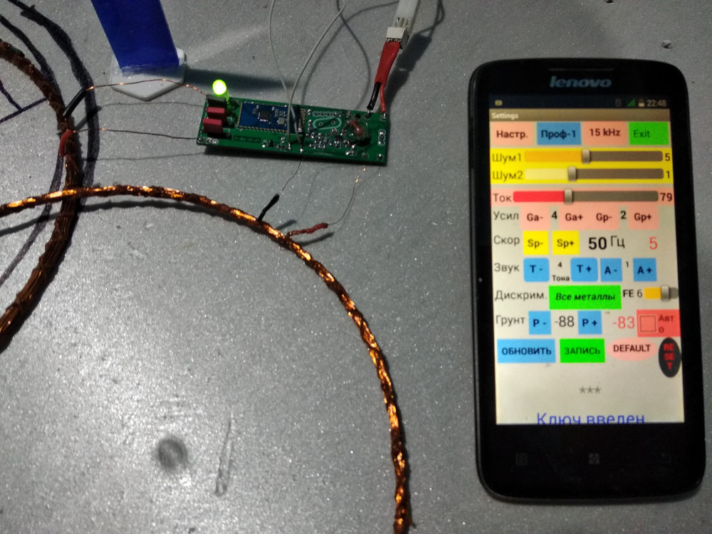

2413659Дата: Воскресенье, 14.07.2019, 23:25 | Сообщение # 1172
Сообщений: 18
Ок, с утра буду искать этот кварц. Благодарю.

--Zenit--Дата: Понедельник, 15.07.2019, 17:22 | Сообщение # 1175
Цитата 2413659 ()

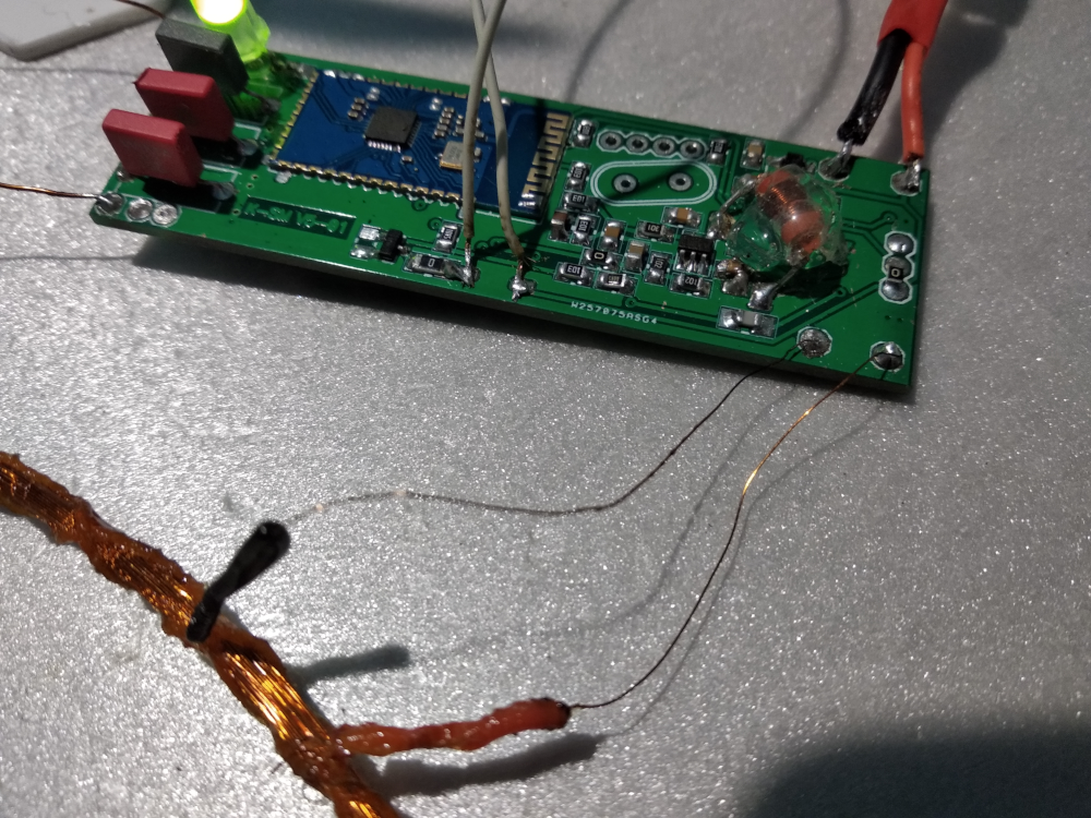

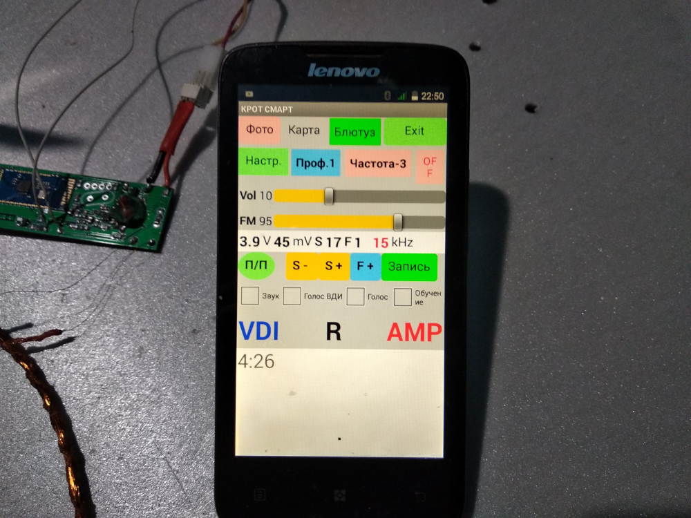

Если правильно понял "фантомить" - то на Ga 8 Gp 4, шум 1 -5, шум 2 - 1, S - 18.
С такими показателями чуйка должна быть огого.Что-то не то у вас с усилением.
Проверьте напругу  на входной микрухе и наверное надо её менять.Если замена не поможет надо искать косяк в обвязке.
Добавлено (15.07.2019, 17:26)
Правильные ли номиналы  резисторов установлены можно посмотреть по схеме.На них надписи есть.С конденсаторами сложнее.
Добавлено (15.07.2019, 17:28)
Может с автокомпенсацией баланса косяк? Пробовали ресет нажимать в нижнем правом углу на последнем экране где частоты настраиваются?
2413659Дата: Понедельник, 15.07.2019, 18:15 | Сообщение # 1176
Сообщений: 18
Цитата --Zenit--Правильные ли номиналы  резисторов установлены можно посмотреть по схеме.На них надписи есть.С конденсаторами сложнее.
Нет, в этом окне не пробовал., ресет делал во втором окне. Попробую попозже - датчик доделываю, ну и микросхему соответственно проверю.
Думаю, с номиналами все верно. Скорее всего проблема где-то с моей стороны, из-за недостатка опыта  - еще не разобрался.
Сообщение отредактировал 2413659 - Понедельник, 15.07.2019, 18:24

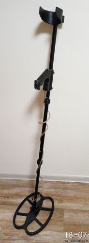

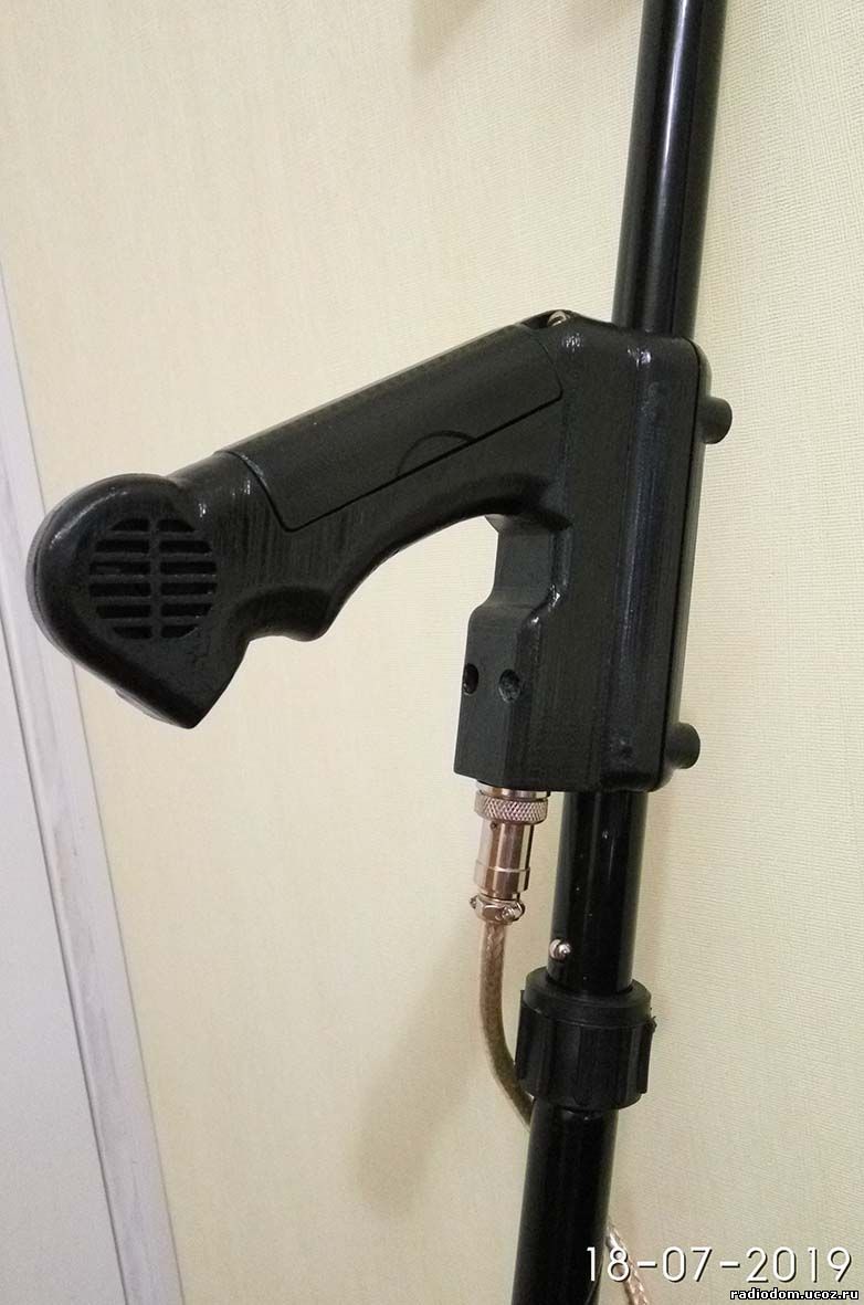

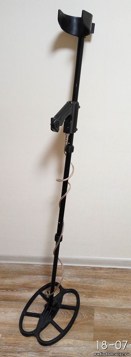

Сегодня приехала штанга - вот такой вырисовывается у меня Смарт:
Прикрепления: 1139339.jpg (55.2 Kb) · 8885368.jpg (99.7 Kb)
mongol791Дата: Четверг, 18.07.2019, 20:53 | Сообщение # 1178
КРУТО!! 3Д печать корпус?
TCBДата: Четверг, 18.07.2019, 21:08 | Сообщение # 1179
Сообщений: 2840
Награды: 9
3Д печать корпус?
3D печать открывает какие перспективы...
Вот только крылья фантазии сильно подрезаются слабым владением программами для моделирования. Время на решение проблемы как нарисовать уходит очень много. В результате остается "как получилось", а не так как хотелось...
AndrewДата: Четверг, 18.07.2019, 21:33 | Сообщение # 1180
Сообщений: 7592
Отличная работа! thumbup
Пс. на базе этого можно разработать прибор "невидимка" , под костыль ..)
