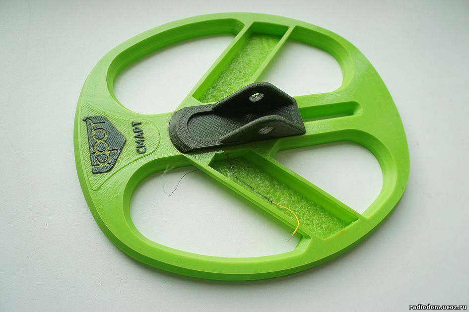

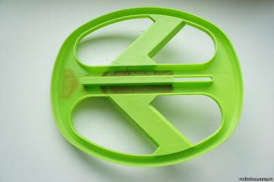

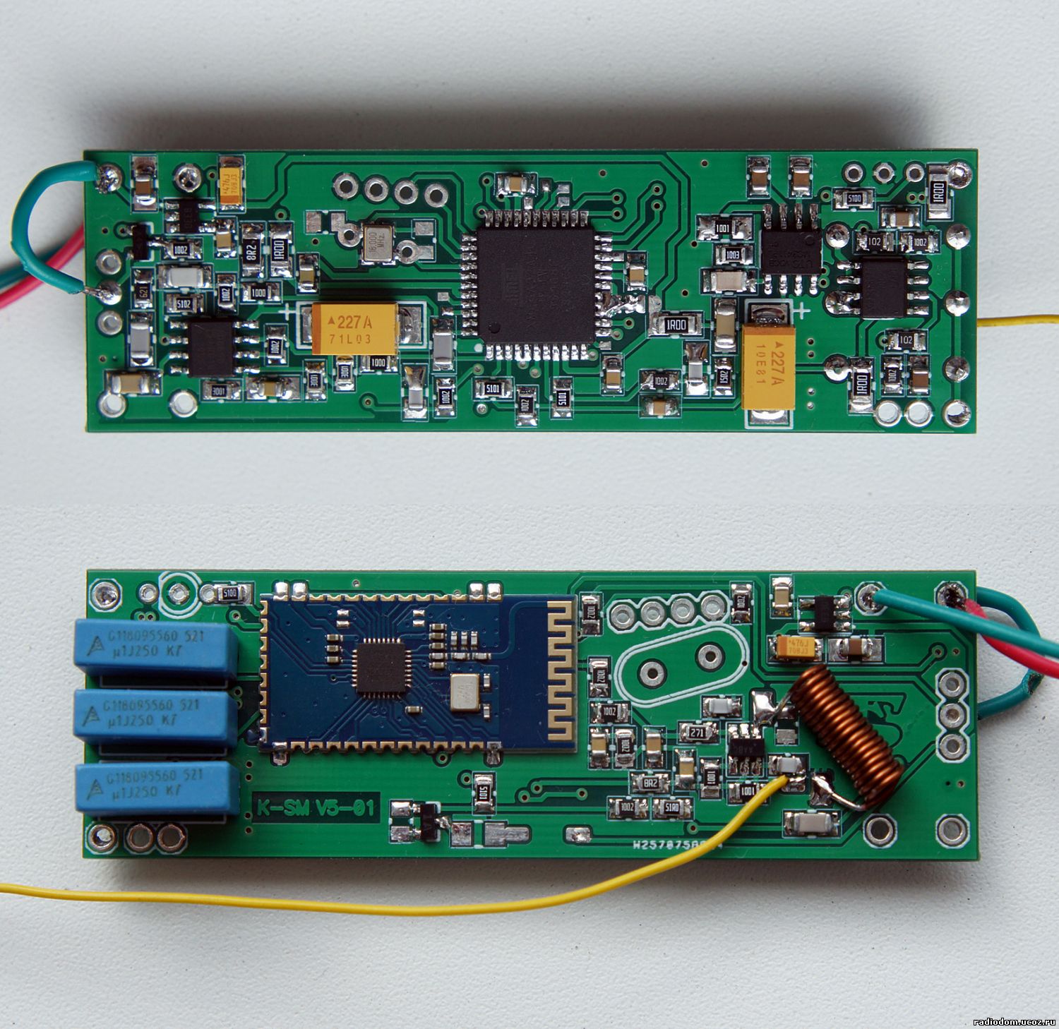

Спаял вторую плату и начал собирать Смарт катушку.
Прикрепления: 0831278.jpg (352.1 Kb) · 1488158.jpg (65.4 Kb) · 3046720.jpg (54.8 Kb) · 9707873.jpg (61.3 Kb) · 8806871.jpg (53.9 Kb)

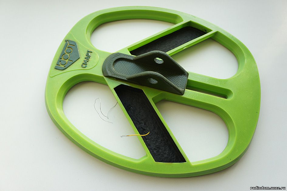

de-si-gnДата: Четверг, 30.05.2019, 18:02 | Сообщение # 234
Прикрепления: 5663325.jpg (132.0 Kb)

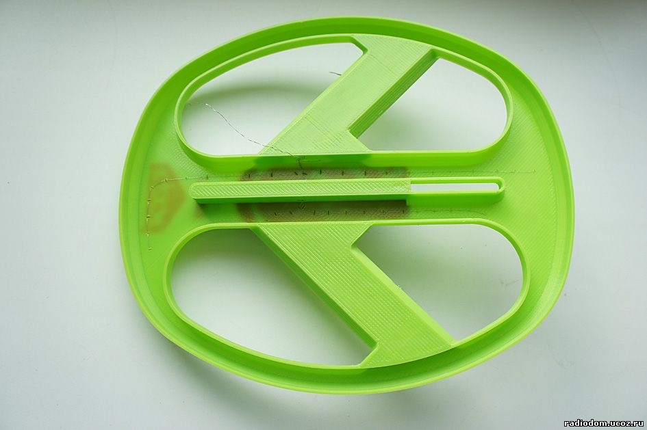

sparkingsparking, Ждем результатов,очень интересно.  какой вес 3Д корпуса получается (печать) ???

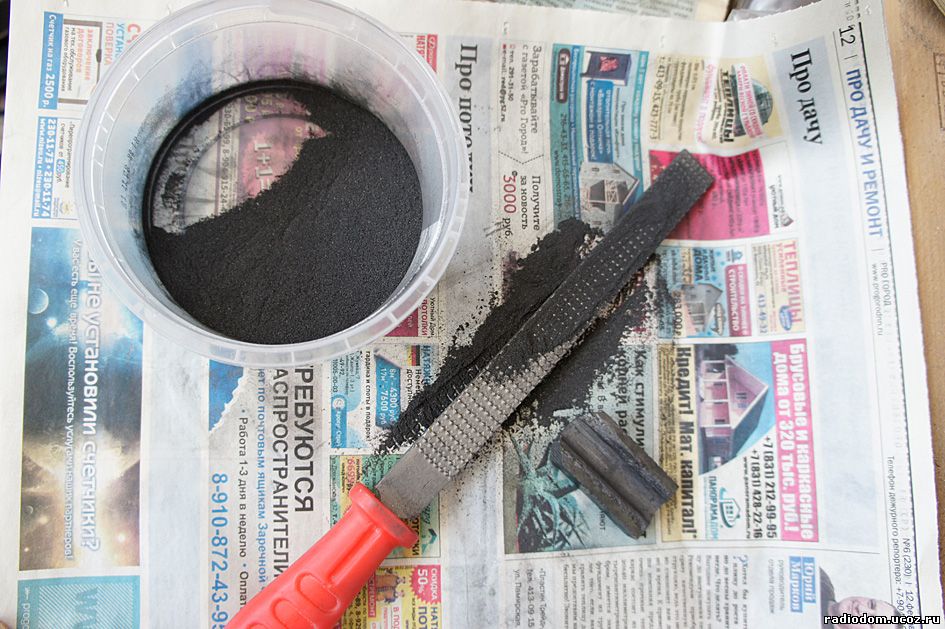

de-si-gn
Very good, Graphite shielding paint.
Прикрепления: 9165369.jpg (42.7 Kb)

mongol791Дата: Пятница, 31.05.2019, 13:00 | Сообщение # 239
--Zenit--, тут надо по ситуации смотреть, вариант 1) наверное более норм. в зависимости когда будете до сводить сразу или через месяц-два... Если петелька с Тх то не критично Я думаю, можно заграфитить и потом, а если забудете то ничего страшного ))) Вон люди делают датчики только Rx фольгой экранируют и что?! (ПРЕДПОЛЖЕНИЕ,НЕ ИНСТРУКЦИЯ)))

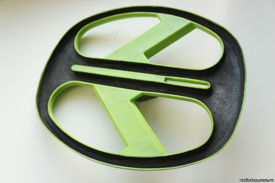

de-si-gnДата: Пятница, 31.05.2019, 13:36 | Сообщение # 240
Взвесил, покрытый графитом (на фото) - 114г.
С обмотками, платой и аккумулятором - 236г
