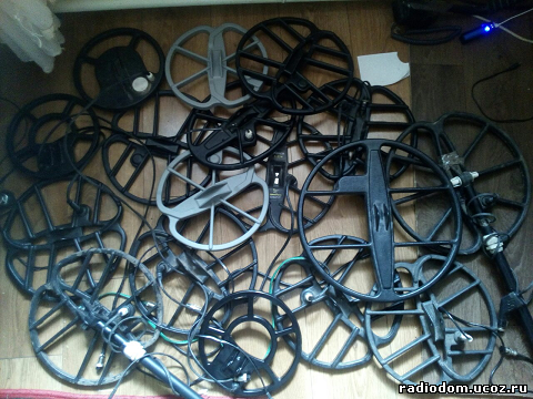

mongol791Дата: Понедельник, 13.05.2019, 14:45 | Сообщение # 205
Ребятки, которые мотают катушку впервые - приготовитесь к тому, что первые 2-3 катушки полетят в мусорку!Следующие 10 так себе , нужно выкинуть но жалко денег на затраченные материалы.  После 30 где-то  начнете чувствовать процес.. После 50 уже сможите делать катушку чтобы не стыдно было и продать. Еще 50.. катушка  и через год держит баланс на  3 частотах - Вы  МАСТЕР!!!
Это точно. Изготовление датчиков для тех кто этим занимается или для НУУ ОООЧЧЕЕННЬ УПЕРТЫХ  ))) Со временем за диваном насобирается вот такая куча, только то что работает и надо доделать.
Прикрепления: 1574403.png (381.0 Kb)
