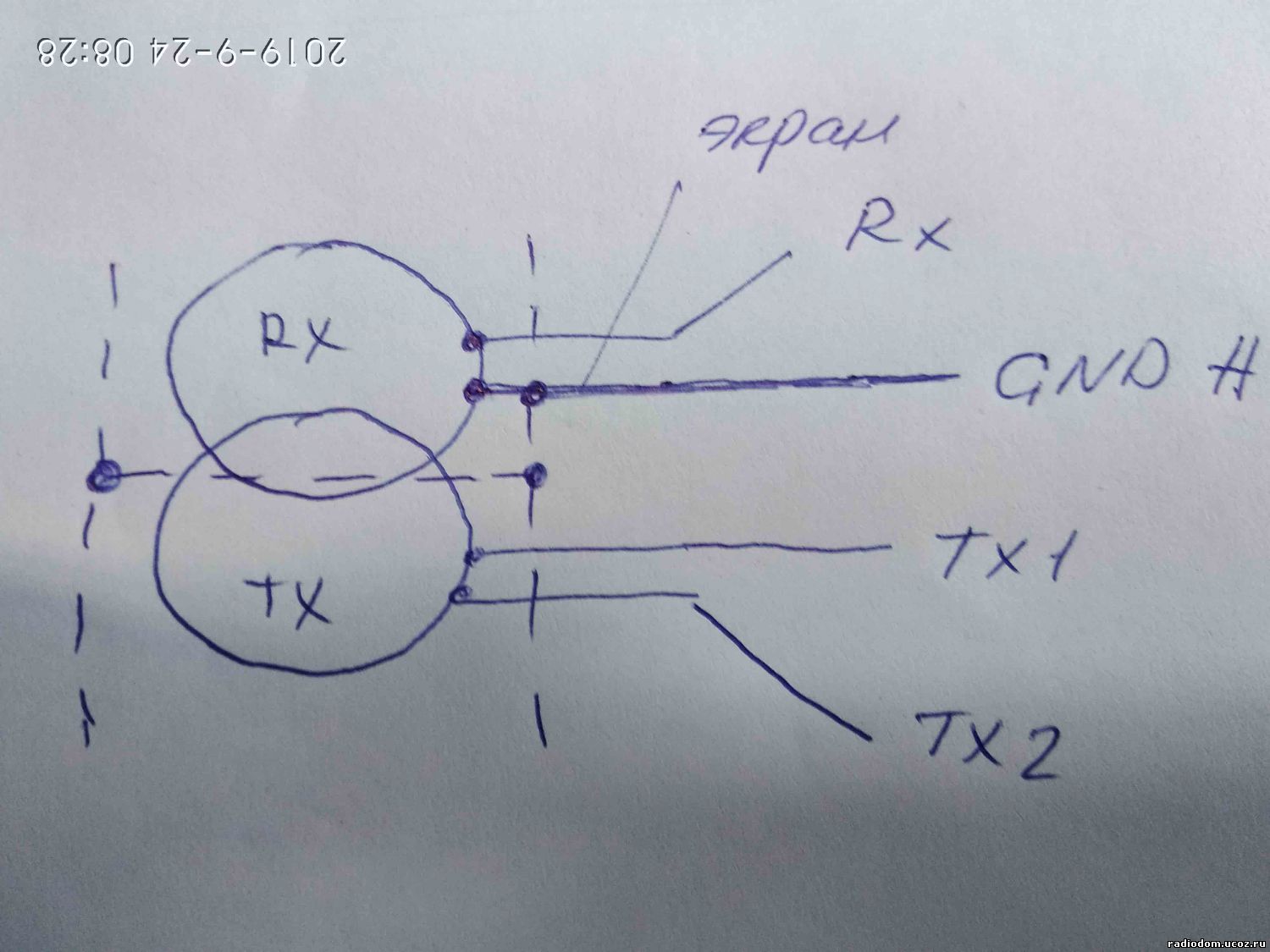

Андрей неоднократно говорил что ток не должен течь по обмотке(экрану) может там- собака зарыта)).
Опа на...что значит не должен течь по обмотке (экрану)???У меня кабель С2Y.Две жилы не экранированные идут на ТХ. Одна экранированная на RX.Экран этой жилы используется как холодный конец RX и подключен к графитовому экрану.А центральная соответственно к горячему.
Что это не правильно??Если не правильно тогда п..ц. Датчик залит.Чувствительность г..но.Извините просто на эмоциях.Душу вкладываешь во все это дело а тут...

allexrallexДата: Вторник, 24.09.2019, 07:40 | Сообщение # 521
Сообщений: 115
Вот у меня как..
Добавлено (24.09.2019, 07:44)
Я просто предположил что может с кабелем что то не то. раз намоточные норм. прибор норм. то почему нету чуйки ??!
Нет но правильно все я подключил или нет???
А чуйки нет потому что не умею делать...
Графитовый экран дела с разрывами хотя видел "красят" полностью все..
Мне бы еще прибор у кого нибудь проверить что бы наверняка знать что с ним все нормально.

mongol791Дата: Вторник, 24.09.2019, 08:41 | Сообщение # 522

Или это кто то другой говорил ?!?! ))) у меня идет две пары и каждая в своем экране и работает норм.

Цитата allexrallex ()
После слоя графита как то чувствительность поубавилась.
Вы измерительный резистор РВ5 на 1 ом заменили?
Очень похоже что переборщили с экраном, измеряйте сопративление экрана в разных точках, или уже закрыли его эпоксидкой?  Насчет экранна и кабеля - подтверждаю говорил, что не по феншую пускать токи по экранам.

Или это кто то другой говорил ?!?! ))) у меня идет две пары и каждая в своем экране и работает норм.Две пары
Две пары в своем экране.Тогда куда вы подключаете экраны ТХ и RX.??Получается (жила) холодный конец RX идет на  GND A.Куда же в таком случае подключается экран этой жили.Ну и Экран ТХ??

Вы измерительный резистор РВ5 на 1 ом заменили?Очень похоже что переборщили с экраном, измеряйте сопративление экрана в разных точках, или уже закрыли его эпоксидкой?
Резистор на 1ом не менял.Это нужно сделать??
Да, эпоксидкой закрыл.Сопротивление в разных точках чуть меньше 1 кома, гдето 800 ом.
AndrewДата: Вторник, 24.09.2019, 08:52 | Сообщение # 525
Да!
