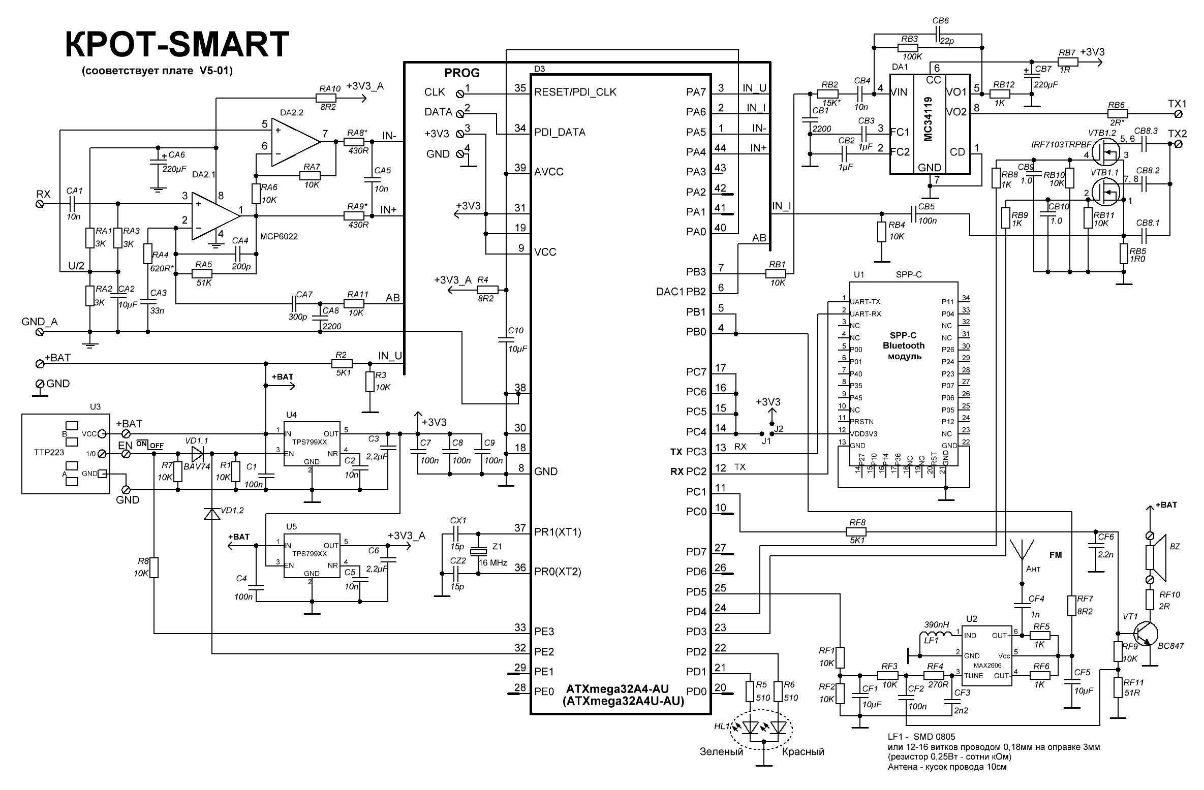

Тх правильно подключили? Там холодный конец надо цеплять на Тх1 по схеме который к резистору RВ6 идет.Немного нелогично,но так задумано.
Экран 5 пин надо припаивать на GND A

sparkingsparkingДата: Воскресенье, 05.05.2019, 12:54 | Сообщение # 99
Не забываем что в Смарте холодный конец ТХ идет на RB7!
А TX1 TX2 для чего ? Может на RB6 ?
Я подключал по картинкам отсюда:
http://www.radiodom.org/index/quot_krot_smart_quot/0-24 Там отмечено Тх+
и Тх-. Так и припаяно у меня. Вот только вопрос - какая разница? Там
провода в экране идут просто на катушку, у которой оба конца
равноправны. Главное взаимно верно сориентировать начало и конец Rx и
Тх. По схеме у меня сделано правильно - я проверял. И переворачивал Rх
несколько раз для пробы. Изначально правильно было.
--Zenit--
А вот тут не так у меня. GND A это второй пин, куда Rx припаивается? У
меня в 1,5см в сторону - не думаю что это прям с ниг на голову все
перевернет, но щас перекину.

Может на RB6 ?
Исправил!
sparkingsparkingДата: Воскресенье, 05.05.2019, 15:47 | Сообщение # 103
