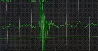

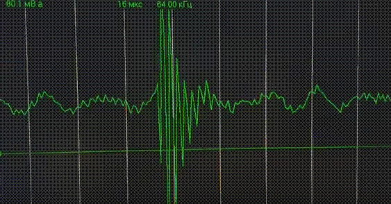

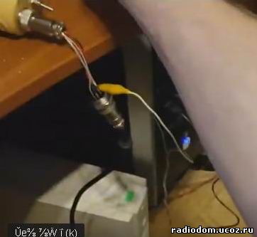

AndrewДата: Понедельник, 06.05.2019, 10:18 | Сообщение # 124
Цитата IronFenyx ()
Вот вам все симптомы - смотрите.
1. Не ужели не видите у вас прут импульсные помехи, потому прибор и пиликает.
2. А вот ваши антенны для ловли помех
Все должно быть в экране и разьем тоже посажен на землю!
Щупы осцилографа тоже антена.
3. Видно что помеха (скорее всего импульсный источник питания) больше всего себя проявляет
на частотах 7 и 11 . На 17  уже затихла, и вам осталось свести на этой частоте катушку и правильно настроить фазу!
Рекомендации
0. Приведите в порядок подключение катушки , все должно быть в экранах.
1. Чтобы найти источник помехи попробуйте отключать домашние электроприборы, в том числе и лампы
2. Нажмите для каждой частоты длинно кнопку "Reset", на случай если у вас уже был включен электронный баланс.
3. Установите частоту 17 (если не удасться избавиться от помехи)  и сведите петелькой баланс по Смарту на минимум.
4 Выставите правильно фазу сняв обручальное кольцо!
Примечание.С чего вы взяли что ваша монетка на видео медная???
Всё в экранах! Те "сопли" которые вы видите - нормальный удлинитель. В нем Рх проведен экранированным проводом, а Тх скручены вместе. 5 пин проходит отдельно - он соединяется с корпусом в разъеме блока крота. И с Rx- на плате!
Постарайтесь максимально уйти от помех, и ЗАЛИВАЙТЕ, оставив небольшую петлю для досведения

Цитата Andrew1. Не ужели не видите у вас прут импульсные помехи, потому прибор и пиликает.
Вот не уверен что стоит на эти показания ориентироваться - это скорее всего
чисто программный глюк. Звуковуха у меня такая, что этого не позволит.
Да и по показаниям "смартфонного" осциллографа этой помехи нет.
