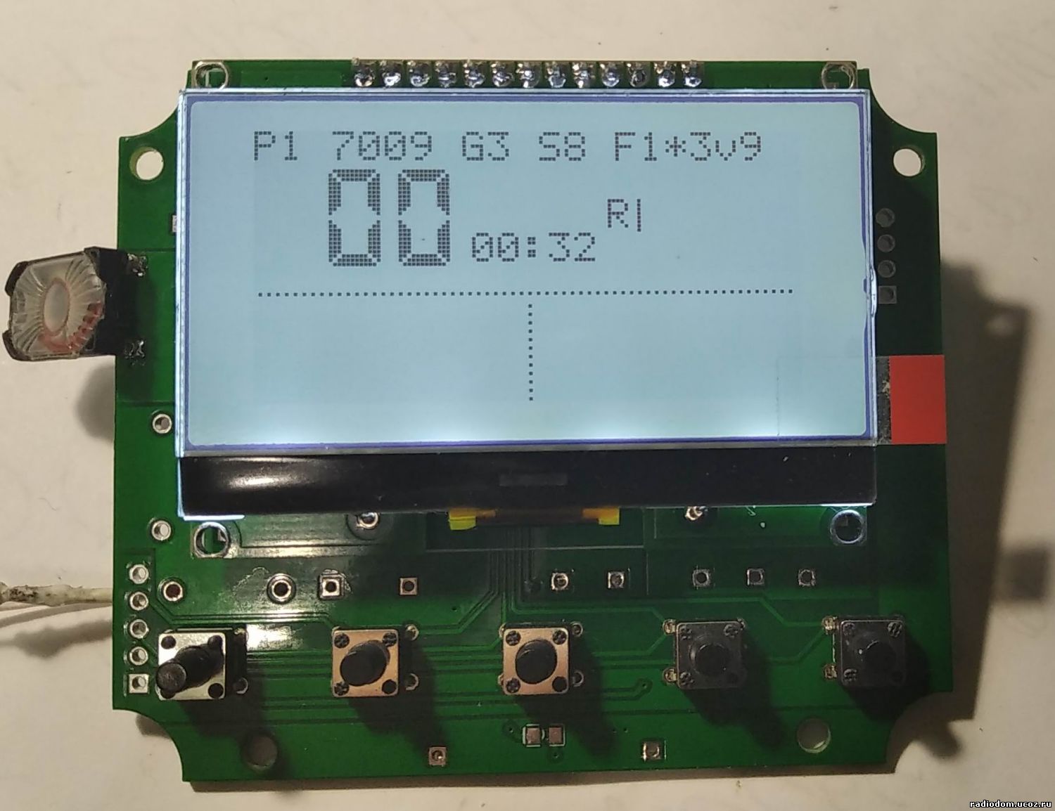

Сегодня пришли платы из Китая для большого экрана (разработчик Зенит) , паял почти 4 часа..
вот что получилось.
Есть лишние платы, обращайтесь.
Прикрепления: 7363063.jpg (147.7 Kb)
--Zenit--Дата: Пятница, 06.11.2020, 20:30 | Сообщение # 1822
Сегодня пришли платы из Китая для большого экрана (разработчик Зенит) , паял почти 4 часа..вот что получилось.
Контраст в прошивке надо чуть-чуть убавить.Всё хотел вас попросить да забывал.
fedya_valkiДата: Пятница, 06.11.2020, 20:45 | Сообщение # 1823
вот что получилось.
Отлично получилось! wow
А габариты платы какие?
Добавлено (06.11.2020, 20:48)
А контраст в ПРО заложен в прошивке? Из меню не регулируется?
AndrewДата: Пятница, 06.11.2020, 20:58 | Сообщение # 1824
Как раз с эти все нормально. Как по мне хотелось добавить..
Нет
--Zenit--Дата: Пятница, 06.11.2020, 20:59 | Сообщение # 1825
 Да.
87х75
Сообщение отредактировал --Zenit-- - Пятница, 06.11.2020, 21:00
fedya_valkiДата: Пятница, 06.11.2020, 21:01 | Сообщение # 1826
Нет
Да.
Отличные ответы!!! uhm  beer  Взаимоисключающие так сказать))))
87х75
Спасибо!
Добавлено (06.11.2020, 21:05)
87х75
Эх, блин, в Z-79 не влезут, любимый мой корпус для Крота thumbup
Сообщение отредактировал fedya_valki - Пятница, 06.11.2020, 21:02
--Zenit--Дата: Пятница, 06.11.2020, 21:05 | Сообщение # 1827
Отличные ответы!!!     Взаимоисключающие так сказать))))
Вопросы тоже) Робот бы точно завис)
fedya_valkiДата: Пятница, 06.11.2020, 21:12 | Сообщение # 1828
Не спорю! biggrin  beer
Добавлено (06.11.2020, 21:15)
Может ракурс фото неудачный, или внешняя подсветка, но немного видна засветка всех пикселей по экрану. Если на расстоянии вытянутой руки в той "позе", в которой мы обычно смотрим на экран, всё нормально - тогда не нужно ничего делать thumbup
--Zenit--Дата: Пятница, 06.11.2020, 21:15 | Сообщение # 1829
Низ у платы можно отпилить на 5 мм.Там распайка для зарядки аккума можно пожертвовать и поставить китайскую.
AndrewДата: Пятница, 06.11.2020, 21:35 | Сообщение # 1830
beer
