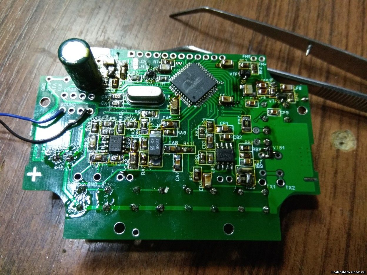

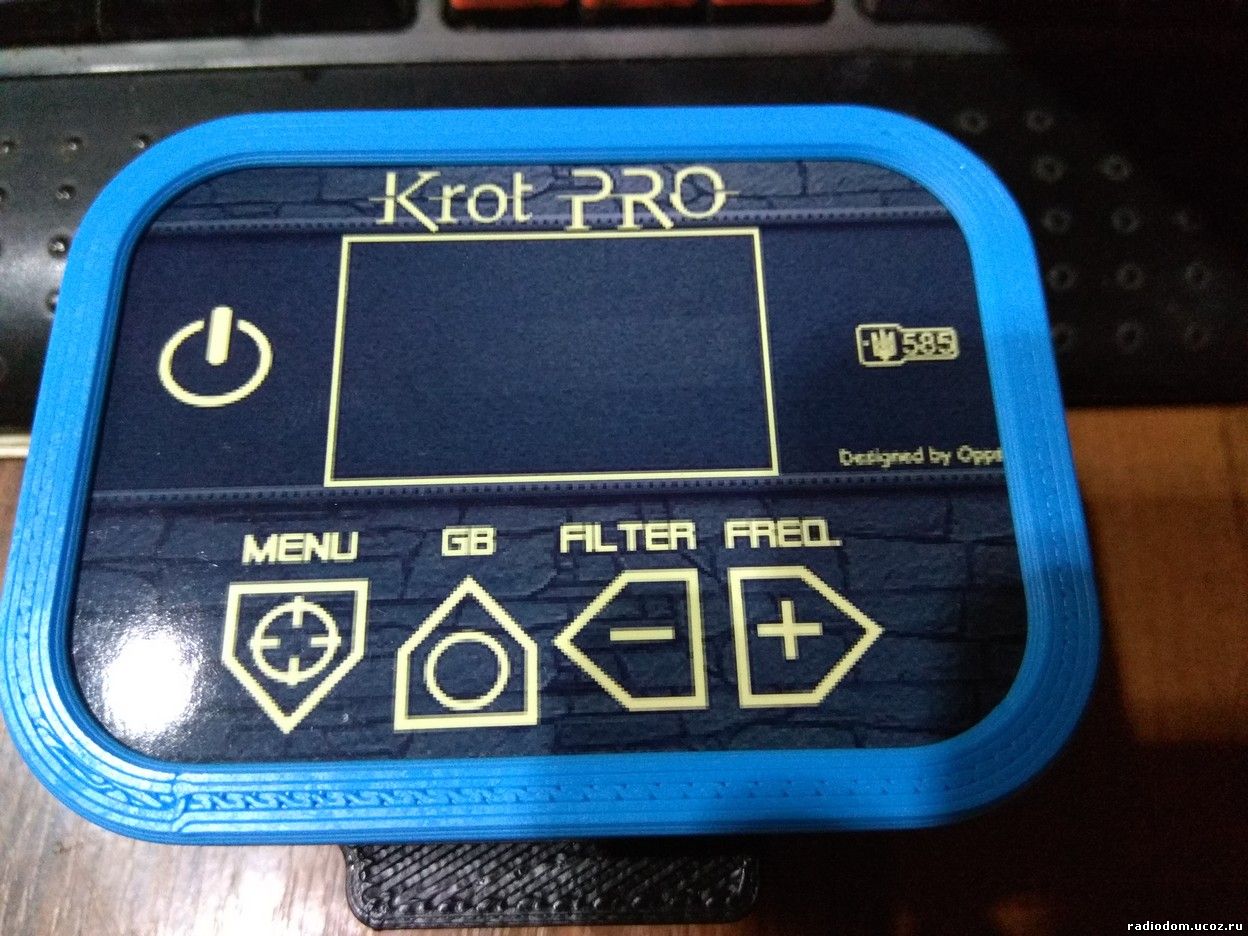

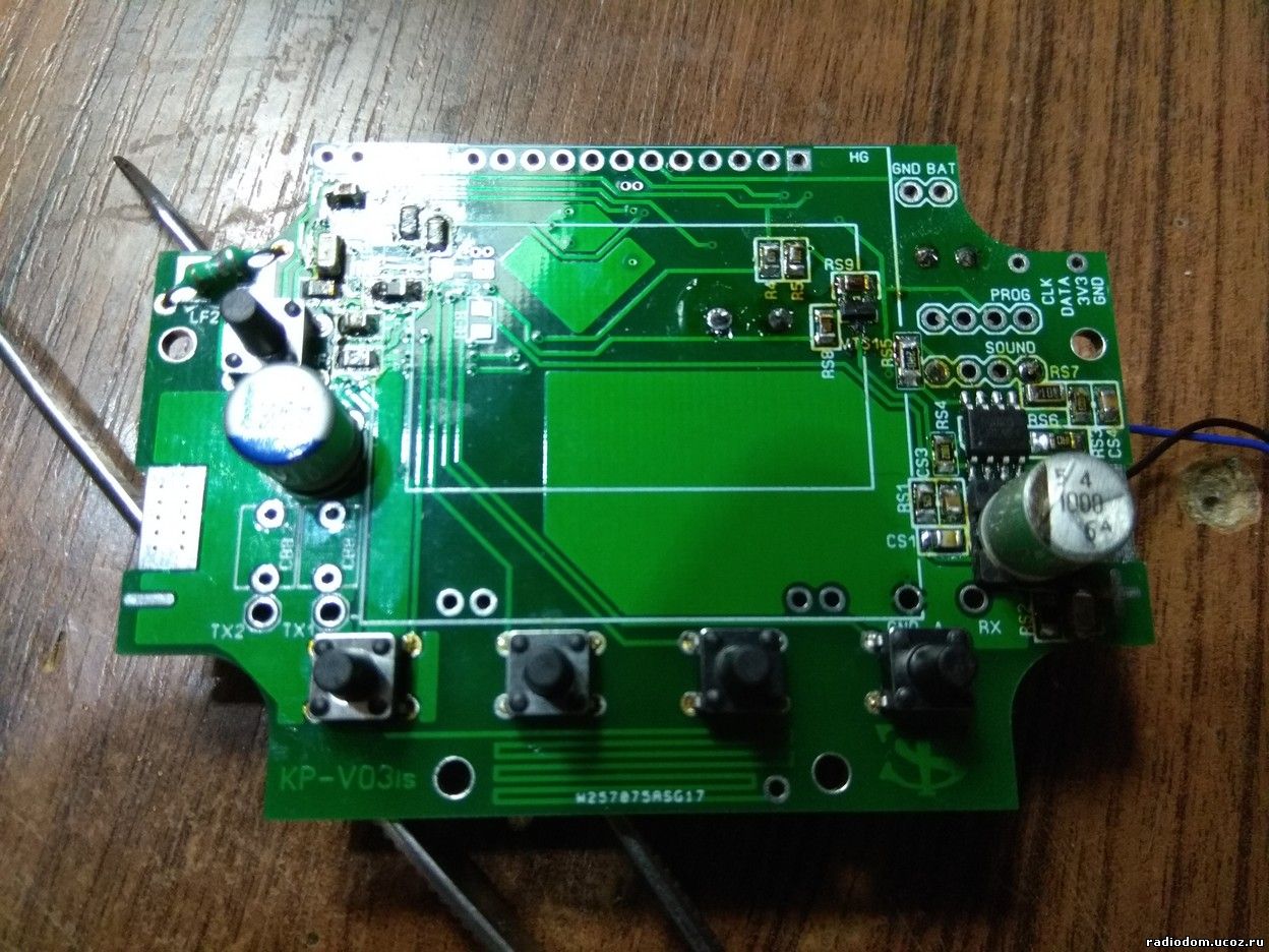

Плата зібрана , звук старта є . Тепер її в "душ" (ультразвуковий) , поки чекаю дисплей і qn8027 ... оформив майбутній "фейс" прибора - хочеться не такий як у всіх :
Прикрепления: 6879333.jpg (200.3 Kb) · 7790356.jpg (219.4 Kb) · 2980444.jpg (239.4 Kb)

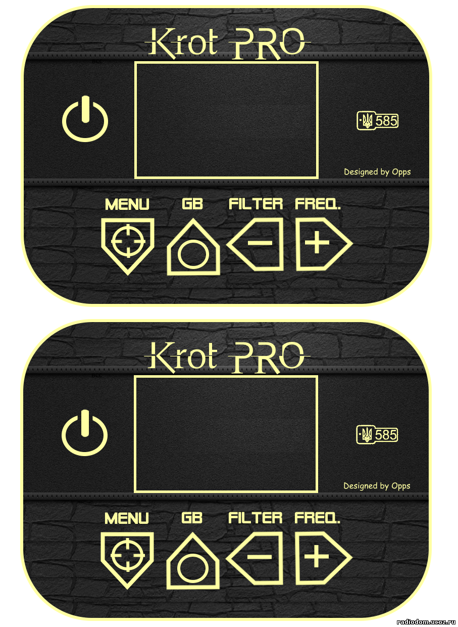

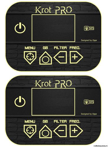

Тут мене Зеніт натолкнув на думку ... в принципі я не дизайнер ні разу , робив для себе , але якщо комусь підійде користуйтесь (2 морди на одному листі 10х15 друк в маштабі 100%):
Прикрепления: 7609885.png (902.2 Kb)
Сообщение отредактировал Opps - Среда, 11.11.2020, 23:41
Ar_sДата: Четверг, 12.11.2020, 17:50 | Сообщение # 1850
Opps, пробу треба було вищу ставити.Не менше 750  biggrin
OppsДата: Четверг, 12.11.2020, 23:24 | Сообщение # 1851
Сообщений: 104
  Хотів 999 ставити , але таку пробу самородки не тримають  ... потяне на 750 пробу , зробим "перечекан" - це буде приємна частина роботи   hooray для мого прибора і 585 це поки що аванс .
Добавлено (14.11.2020, 15:39)
Ура , приїхав дисплей і FM мікросхеми ... дисплей стартанув без проблем , номінали по авторській схемі - контраст і яскравість в нормі і регулюється. QN8027 - перша не стартанула і грілась трохи , друга спроба і ФМ "заспівав" . Добре що 10шт замовив .
Зацінив процесс заміни QN8027 -  wow  , класний квест для пошановувачів DIP варіантів .
====Не очікувані сюрпризи=====
1. Виявляється фільтр в меню і оперативний це 2 різних фільтра ...  ?? Назви однакові - функціонал різний , не звично.
2. Годинник на робочому екрані це не годинник - це МОТОЧАСИ !!! ???  uhm  Цікавий функціонал ... можливо краще ніж годинник.
3. Баланс на невідмитій платі 8мв на столі в кімнаті без виведених розємів , при високих значеннях Power5-7.
Добавлено (14.11.2020, 15:51)
Лобавлю - "повторяємість" блока Крот ПРО краще Фортун . Трошки тяжче збирати ніж Квазар/Фортуна , лише тому що в 2 рази компактніший Крот ПРО. Але стартанув без бубнів ... всі СМД конденсатори NP0 (крім 1-10мФ) , всі резистори 1% (крім пару штук в Тх здається) . Всі компоненти крім мікросхем провіряв на відповідність номіналу тестером /esr metrom  і вибирав макс. відповідність по схемі (як і всі інші прибори які збирав).
Чи "тихий" чи "шумний" вийшов поки що не поняв як визначити. G3/S8/F3 на столі тихий якщо в меню фільтр теж поставити Ф3-Ф4.

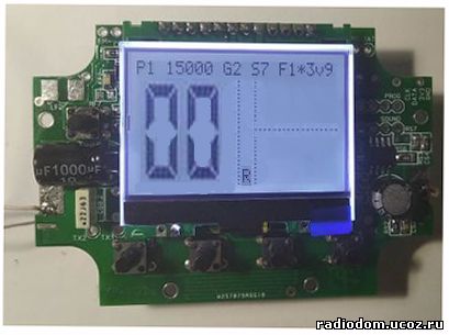

Немного фотошопа.
Если бы так было на экране , то работы по "большому экрану" теряют смысл. Интересно , возможно ли это сделать?
Цитата
соглашусь)) столбики синографа помелче но повыше будут видны а вди слева тем более. Можно букву R тоже вверху разместить а синограф маскимально приблизить к числам вди то есть еще синограф есть куда влево растянуть. Круто однако.

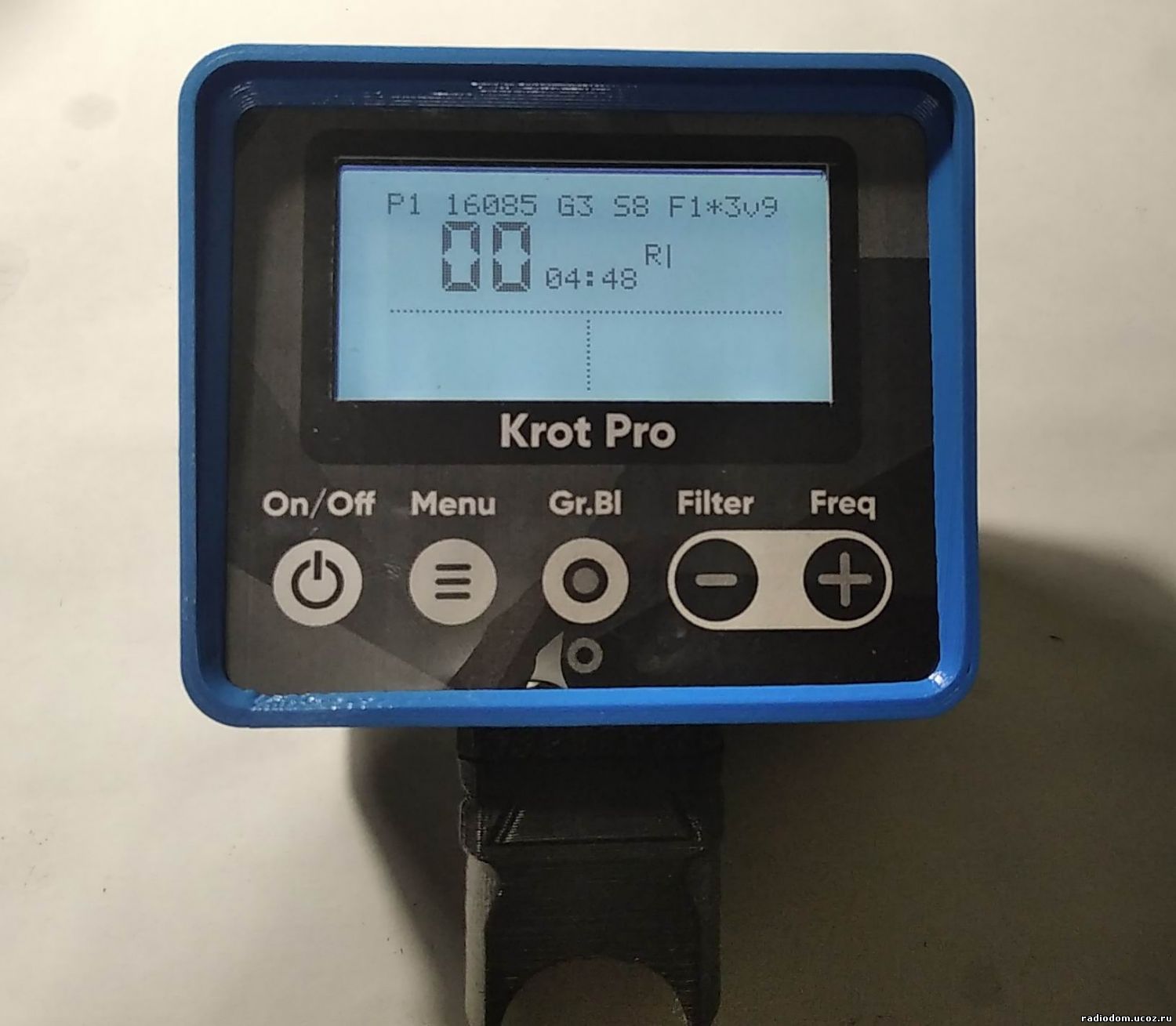

AndrewДата: Понедельник, 16.11.2020, 20:57 | Сообщение # 1859
Вот собрал.
Прикрепления: 6889740.jpg (128.1 Kb)
