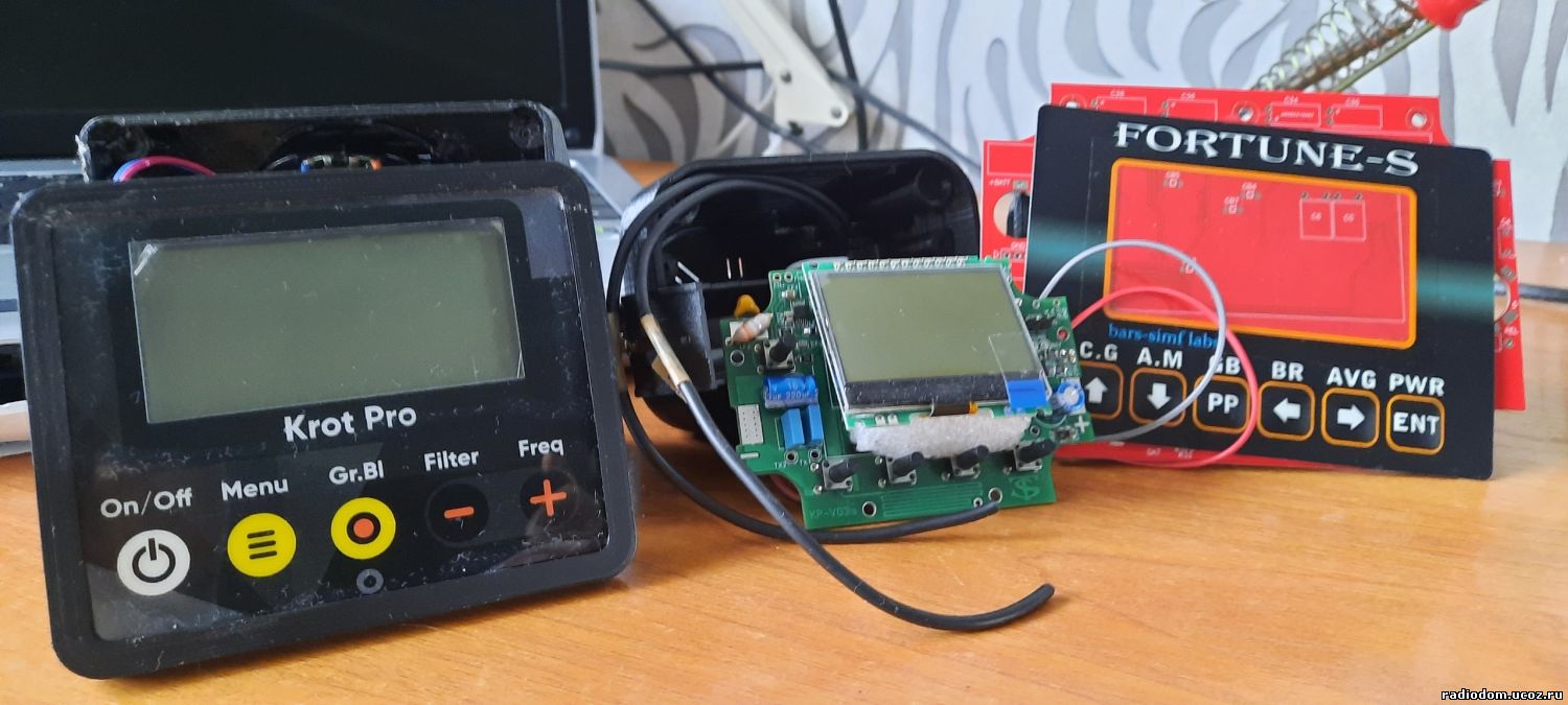

Низ у платы можно отпилить на 5 мм.
А бока? По ним не идут дорожки, сильно связанные с сигналами? Питание, землю и прочее "несущественное" - можно кинуть толстыми перемычками
В Z-79 отлично заходит плата разработки ТСВ под маленький дисплей, хотя он скорее всего её разрабатывал под корпус 3D изготовления, а может и наоборот.

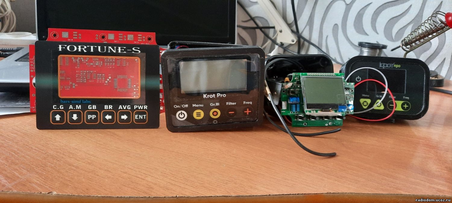

Сегодня пришли платы из Китая для большого экрана (разработчик Зенит) , паял почти 4 часа..
Прикольно виглядає ... правда по фото тяжко визначити наскільки реально він більший . Візуально на стандартному дисплеї 5-6 пікселів в сторони "не в роботі" , а на цьому здається 12-15 ... треба розуміти "маштаб" ... лінійка по діагоналі робочої зони включеного прибору , дала б змогу оцінити. up
Або 2 включених прибора поряд на одному фото.

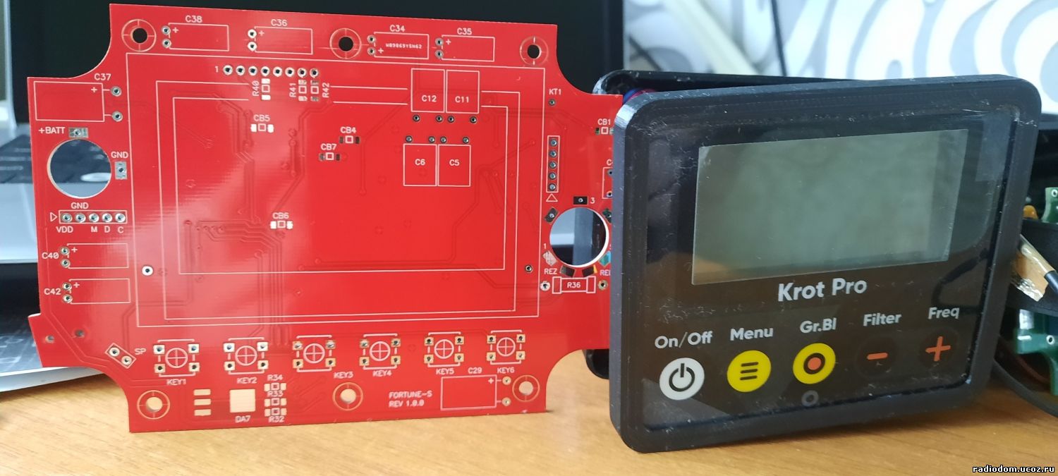

А бока? По ним не идут дорожки, сильно связанные с сигналами? Питание, землю и прочее "несущественное" - можно кинуть толстыми перемычкамиВ Z-79 отлично заходит плата разработки ТСВ под маленький дисплей, хотя он скорее всего её разрабатывал под корпус 3D изготовления, а может и наоборот.
C одной стороны можно много отпилить с другой вообще не отпилить.
Сделал еще один вариант платы.Уплотнил компоненты.Теперь снизу можно отпилить 3 мм и с боков по 2 мм.
Могу еще крепежные отверстия сделать в других местах и плату сразу меньше сделать  и будет вариант под z79.
Размер платы будет 82мм на 72 мм

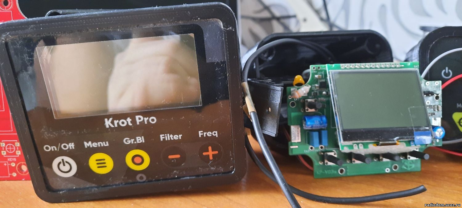

Прикольно виглядає ... правда по фото тяжко визначити наскільки реально він більший . Візуально на стандартному дисплеї 5-6 пікселів в сторони "не в роботі" , а на цьому здається 12-15 ... треба розуміти "маштаб" ... лінійка по діагоналі робочої зони включеного прибору , дала б змогу оцінити. Або 2 включених прибора поряд на одному фото.
По высоте они вроде как одинаковые.Один чуть больше по длине. На стандартном масштаб не соблюден. Разрешение 128х64 значит рабочая область должна соотносится как 2 к 1.
На стандартном пиксели или расстояние между пикселями по вертикали больше чем по горизонтали и изображение получается вытянутое по вертикали.Если нарисовать круг он станет овалом.В целом стандартный экран смотрится хорошо опять же из-за пропорций.Он близок к квадрату.
Поняв , мені так по фотці і здалось - наче Wide варіант Крота smile
