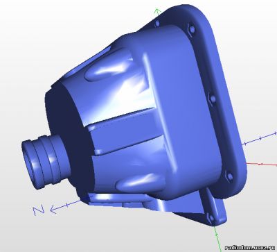

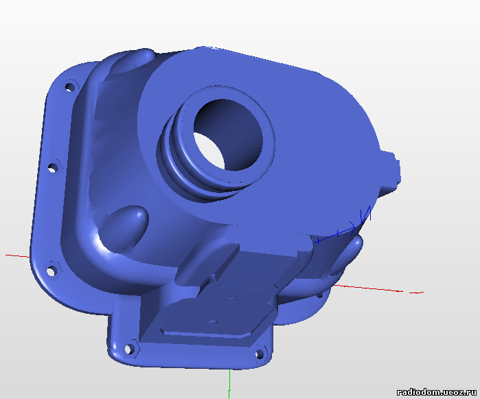

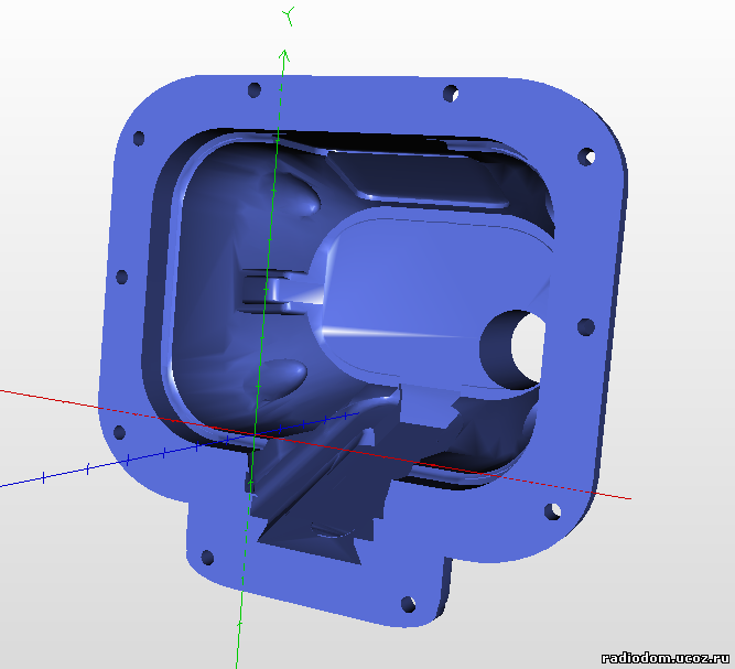

Выдумал гермобокс для стандартного ПРО корпуса от DESIGN !
Если хочешь в воде искать , то просто сухопутный блок вставляешь в гермобокс, и так же на ручку он крепится.
Гибкое стекло из ПВХ прозрачного позволяет так же кнопки нажимать как и в сухопутном варианте.
В подводном варианте зарядка беспроводная, в сухопутном обычная USB.
На провод входной одевается резиновый палец от толстой перчатки, мажется клеем водостойким и заматывается синтетической ниткой толстой. Этот вариант опробован моим знакомым дайвером и прекрасно до 20 метров работает!
Прикрепления: 8136219.png (79.6 Kb) · 7984062.png (96.2 Kb) · 5857123.png (111.1 Kb)

sparkingsparking, Не плохо... thumb

mongol791, с моим то больным воображением ... biggrin
Если бы еще мой комп тянул самую простую ,не онлайн программу для рисования моделей....
Продолжение следует...
