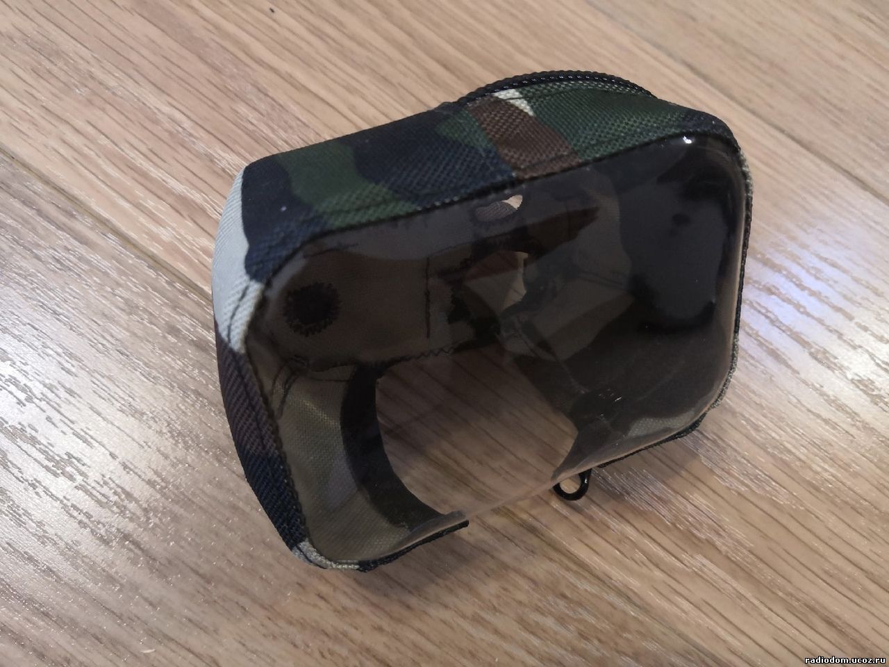

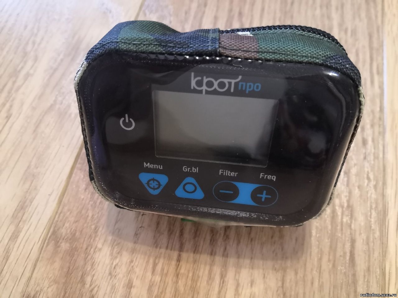

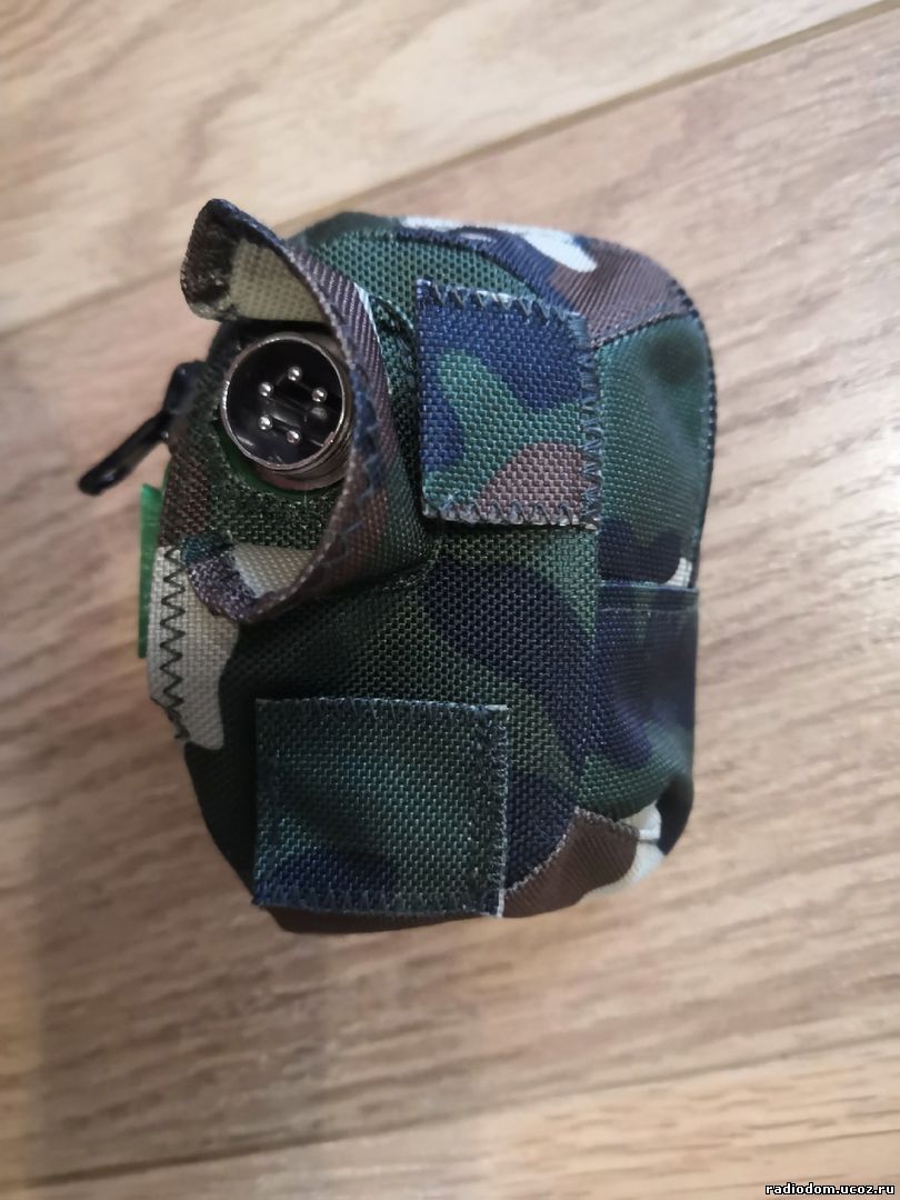

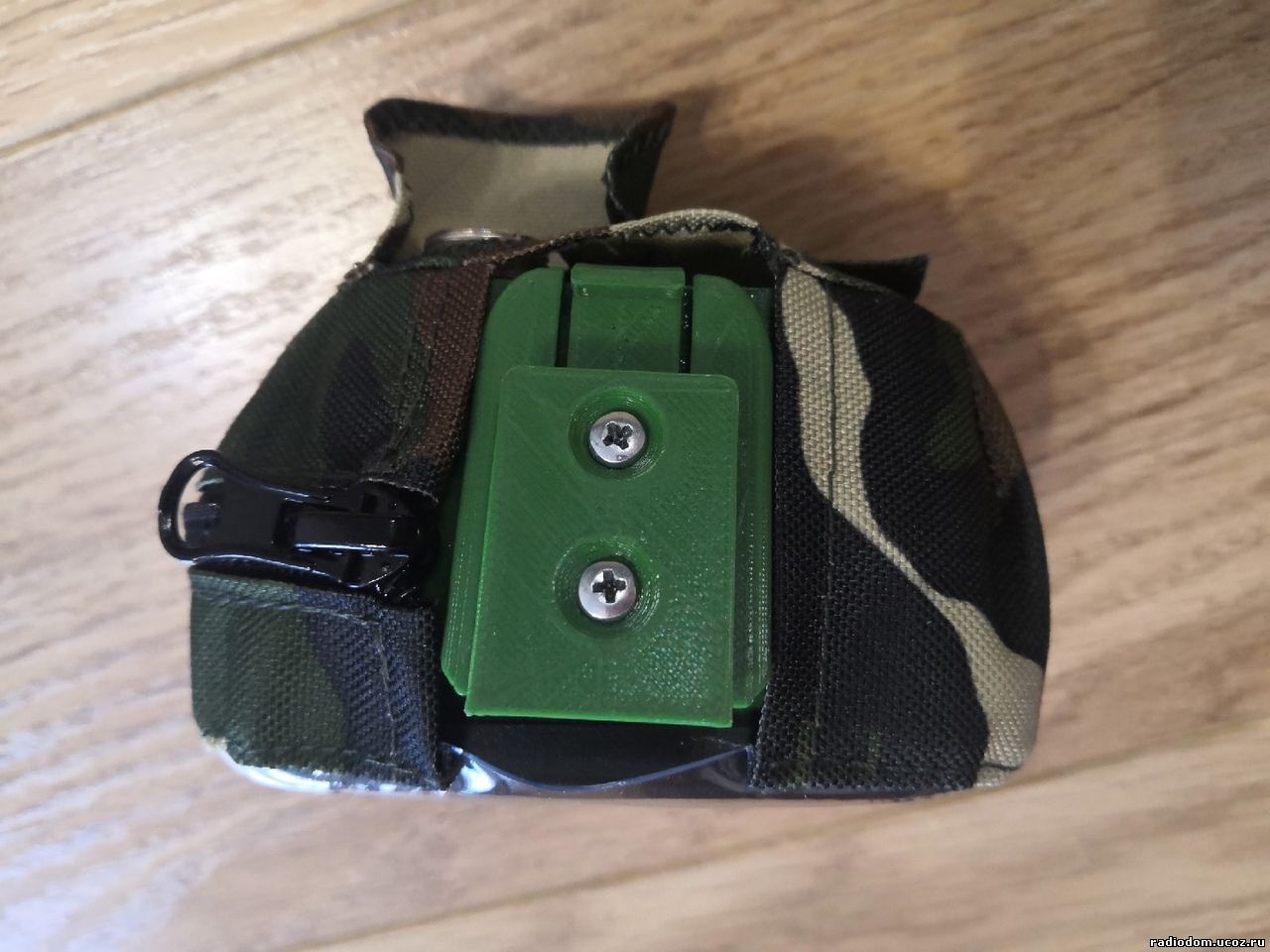

В РФ уже шмотки для ПРО шьют.
Прикрепления: 3924848.jpg (123.5 Kb) · 0189455.jpg (164.1 Kb) · 0488614.jpg (107.3 Kb) · 5725262.jpg (129.2 Kb)
AndrewДата: Воскресенье, 07.02.2021, 12:22 | Сообщение # 2435
Полезная вещь! я бы себе прикупил..

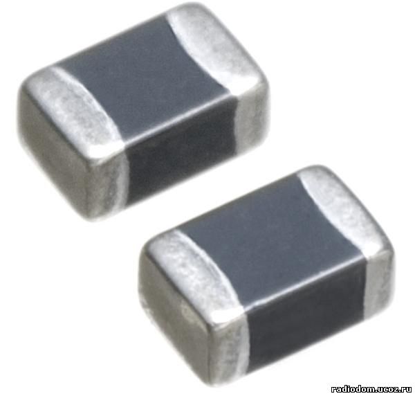

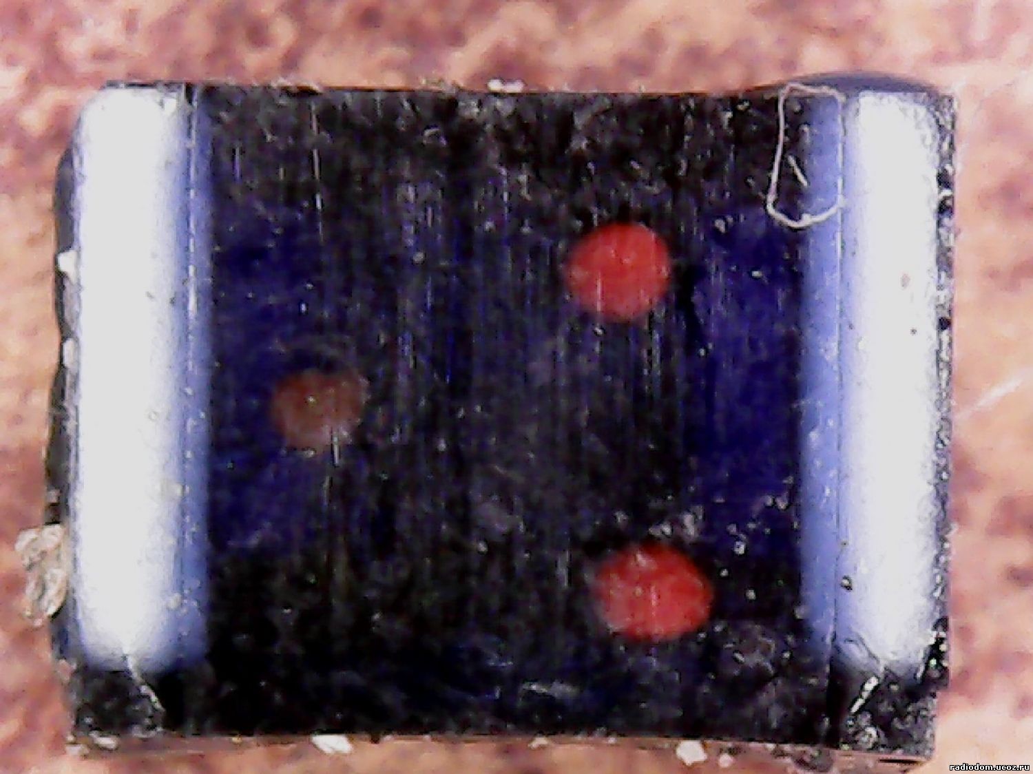

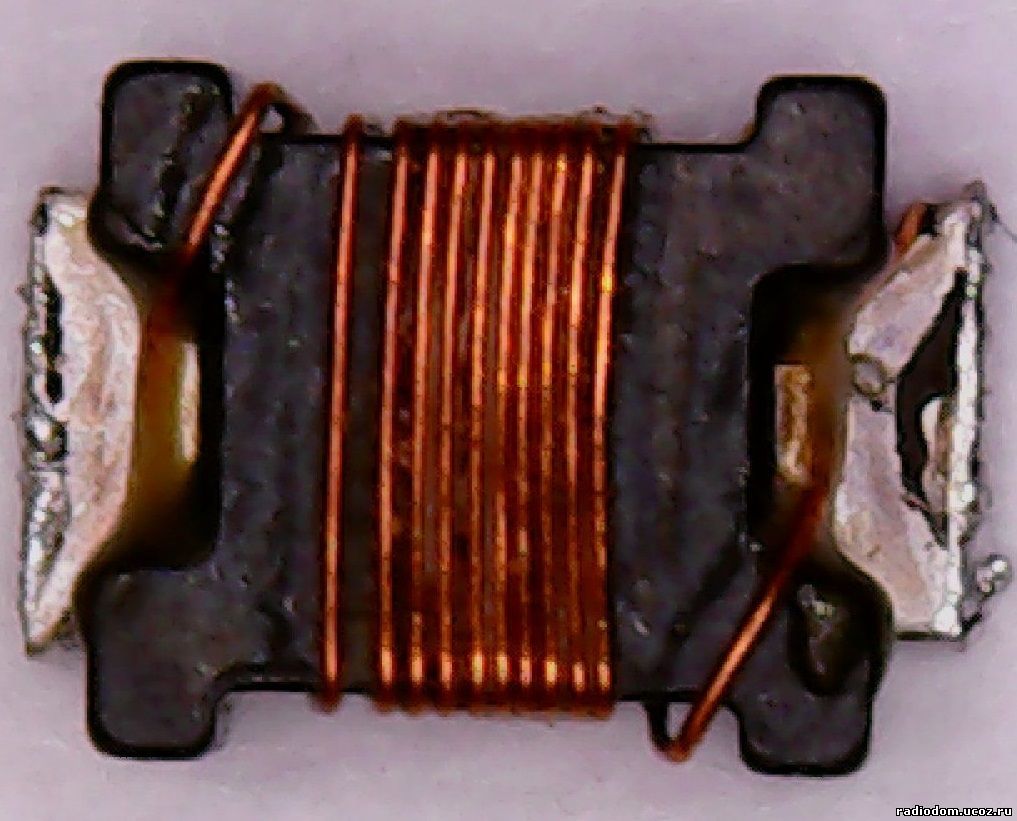

На моих Кротах плохо работал FM модуль, но на одном из них он работал немного лучше, а когда я попробовал наушники, на которые давал ссылку на прошлой странице, то вроде бы и нормально, но только на том одном. Это был мой первый ПРО и за неимением дросселя LF2 390 nH я подбирал из того, что попалось под руки и как-то работало. И был это вот такой дроссель:

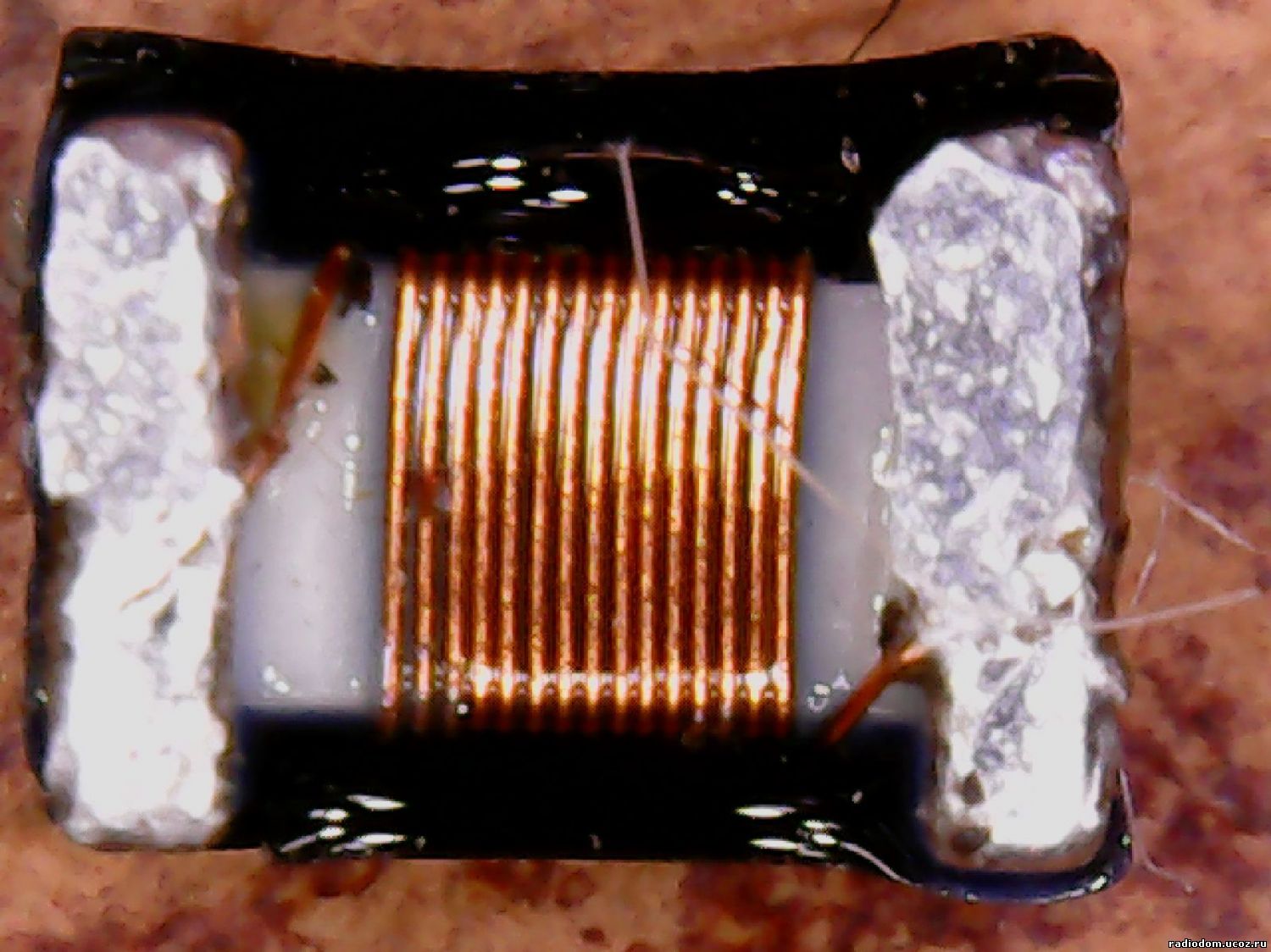

А потом я заказал многослойные SMD  дроссели на 330 nH, так, как на  390 nH не нашёл.
 Там, где стояли эти многослойные FM модуль не работал. Я поменял их все на аналогичные первому и всё заработало, не на всех идеально, есть на некоторых немного шумов или писка, но дальность 3-6 метров, а раньше впритык еле-еле. Какая их индуктивность не знаю, мой китайский транзистор-тестер такой маленькой индуктивности не меряет. Одного дросселя мне не не хватило, пришлось подбирать из других "моделей". На нём есть маркировка цветными точкам, но я с ней не разобрался.
С первым дросселем всё-таки лучше немного работает FM.
Интересно знать причину этого случая и индуктивность определить по маркировке, может кто в курсе? LF1 на 100 nH у меня тоже эти треклятые многослойные, может с ними тоже пора прощаться? Фото делал USB микроскопом.

Вопрос не в этом. Опыта нет, но если не пробовать, то его и не будет, а детали  есть но с ними не работает. Вопрос почему с этими дросселями не работает?

sashaarsenaluaДата: Вторник, 09.02.2021, 22:10 | Сообщение # 2444
Может потому,что этот дроссель внутри содержит замкнутый магнитопровод - индуктивность имеет, а излучать не может. А тот - простая катушка.
