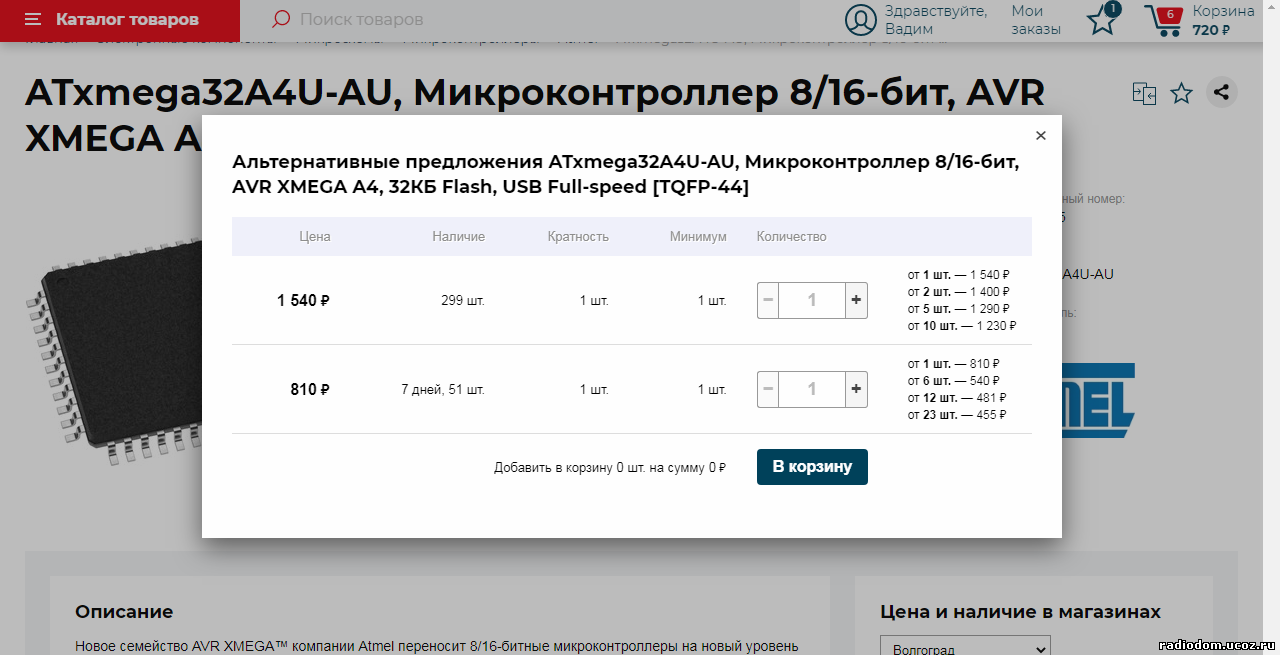

Мир сошел с ума!
Походу я последних кротов собираю  sad  Чип Дип и его ценны!

AndrewДата: Воскресенье, 06.06.2021, 09:33 | Сообщение # 2809
Мир сошел с ума!Походу я последних кротов собираю
Слава богу "чип и дип" это не весь мир! https://www.tomexpress.org/atxmega32a4u-au  Собирайте "Пиратов" или чего там еще из дешовых.. biggrin
--Zenit--Дата: Воскресенье, 06.06.2021, 10:32 | Сообщение # 2810
sparkingsparking, это Чип и Дип сошел с ума.Закажи на https://u.to/7i1fGw

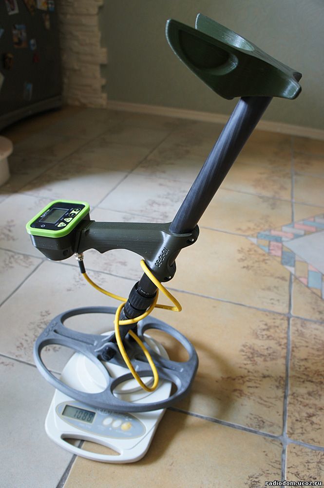

de-si-gn, А можно подробнее про штангу? Вес , размер , ссылку .. (Я помню что выдавали , но не нашел)
led2812Дата: Вторник, 08.06.2021, 14:40 | Сообщение # 2816
Сообщений: 17
По штанге 2 ссылки в ВК (для Украины через Opera + VPN встроенный):
https://clck.ru/VNMW6
https://clck.ru/VNMXh
Ну и фото прибора de-si-gn на весах:
Прикрепления: 9320866.jpg (76.2 Kb)
de-si-gnДата: Вторник, 08.06.2021, 15:03 | Сообщение # 2817
Тут все http://de-si-gn.com/3Dmodel_mKSK.html
