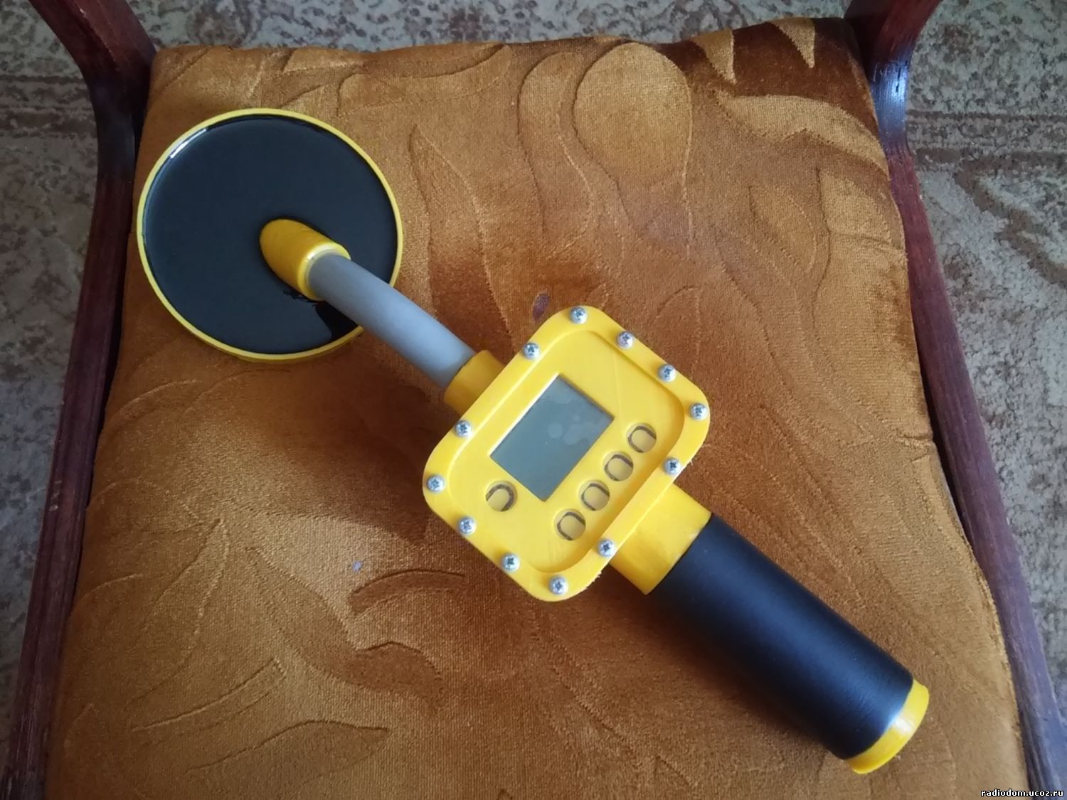

Практически закончил подводный ПРО. Осталось акум упаковать в ручку. Проблема с неправильным током так и осталась, вероятней всего дело в Хмеге , почему то не правильно показания снимает, вероятно опять кривые чипы.
Прикрепления: 8285513.jpg (243.8 Kb) · 5882271.jpg (199.8 Kb)

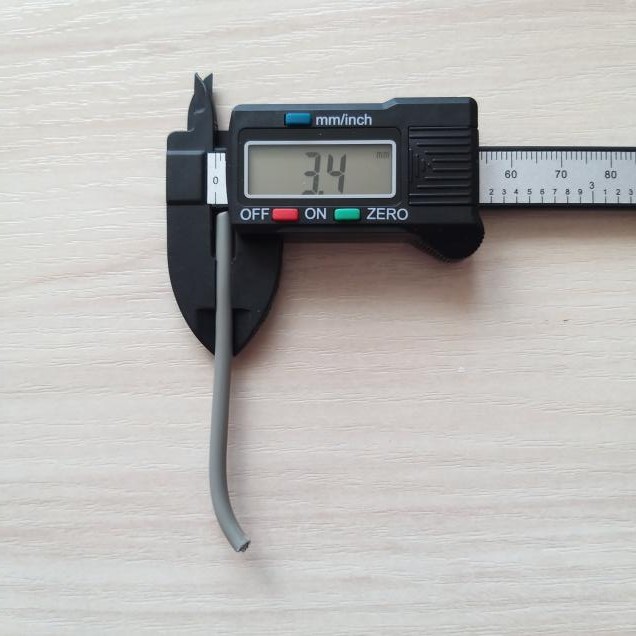

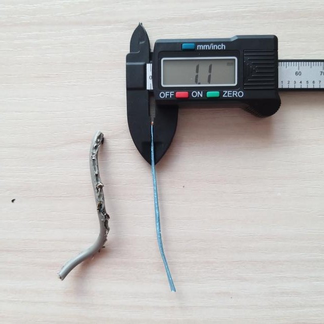

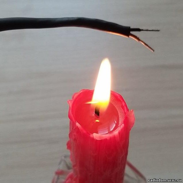

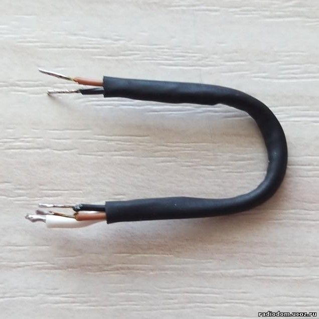

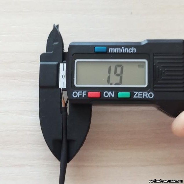

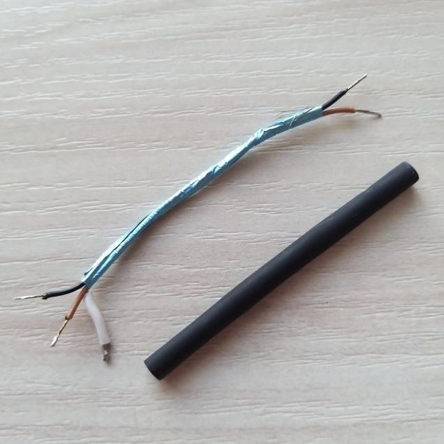

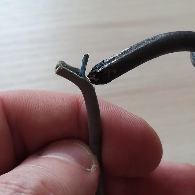

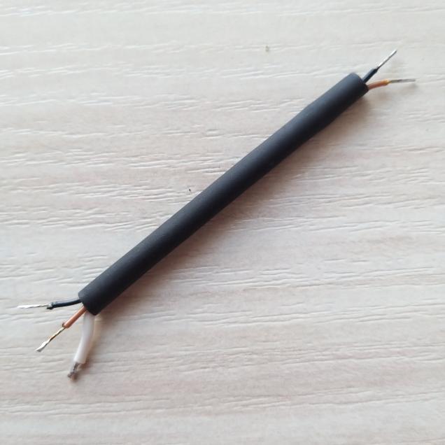

Возможно кому пригодится….
Захотел сделать в Крот Про коммутацию сигналов TX и RX по феншую, то есть при помощи экранированной витой пары. А не смог! Стандартный кабель из Чип и Дип слишком толстый и слишком дубовый. ​ ​ Но из него легко получилось сделать тонкий и мягкий кабель.
Пошагово:
1.Простым советским паяльником проплавляется канавка в наружной оболочке кабеля. Пока пластик горячий оболочка разворачивается и освобождается экранированная сердцевина. Главное не спешить и стараться не касаться жалом паяльника экранированной оболочки.
2.Сердцевина разделывается и лудится. С одного края на жилки оплетки надевается тонка термоусадочная трубка (на фото она белого цвета). С другого края жилки заворачиваются на оплетку.
3.На получившийся кабель надевается тонкая термоусадка минимально-возможного диаметра и усаживается на огне свечки или зажигалки.
4.Бинго! Диаметр исходного кабеля 3.4 мм, диаметр самодельного в два раза меньше. И сам кабель получился в разы мягче.
У получившегося кабеля есть еще один большой плюс – это «эффект памяти». Если термоусадку в нагретом виде согнуть в нужных местах, то когда она остынет она будет держать эту форму. Это удобно при плотном монтаже, если нужно что бы кабель при сборке корпуса прибора «сам лёг» в нужное место между деталями.
Прикрепления: 3439998.jpg (82.7 Kb) · 0459683.jpg (60.1 Kb) · 5098973.jpg (80.8 Kb) · 9328590.jpg (79.8 Kb) · 8237687.jpg (36.2 Kb)

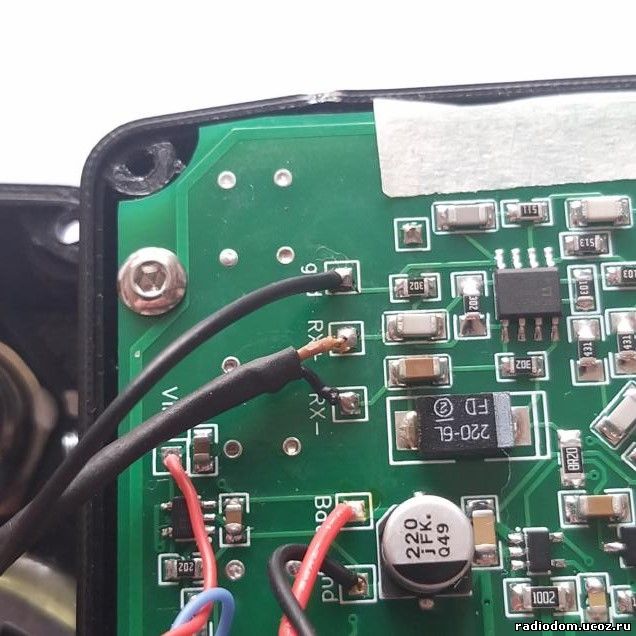

OfKДата: Среда, 07.07.2021, 10:14 | Сообщение # 2849
Сообщений: 128

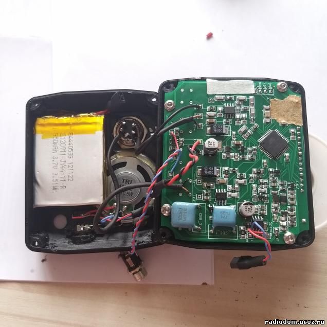

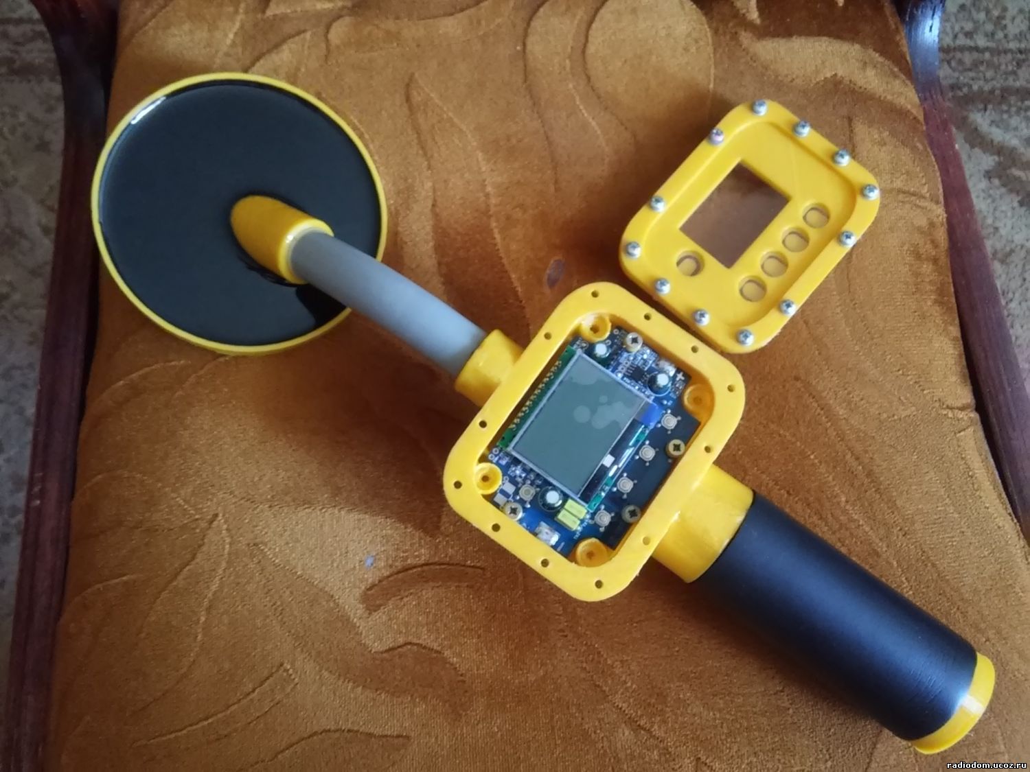

И еще немного фото...
Прикрепления: 7121317.jpg (31.6 Kb) · 5244954.jpg (37.2 Kb) · 2719074.jpg (42.9 Kb) · 6389797.jpg (57.4 Kb) · 3170512.jpg (71.9 Kb)
Сообщение отредактировал OfK - Среда, 07.07.2021, 10:15
БлукачДата: Среда, 07.07.2021, 13:19 | Сообщение # 2850
Сообщений: 396
оплетки у тебя в корпусе на плату не припаяны, только уже на корпус разъёма прихватил оплетки обеих кабельков?
