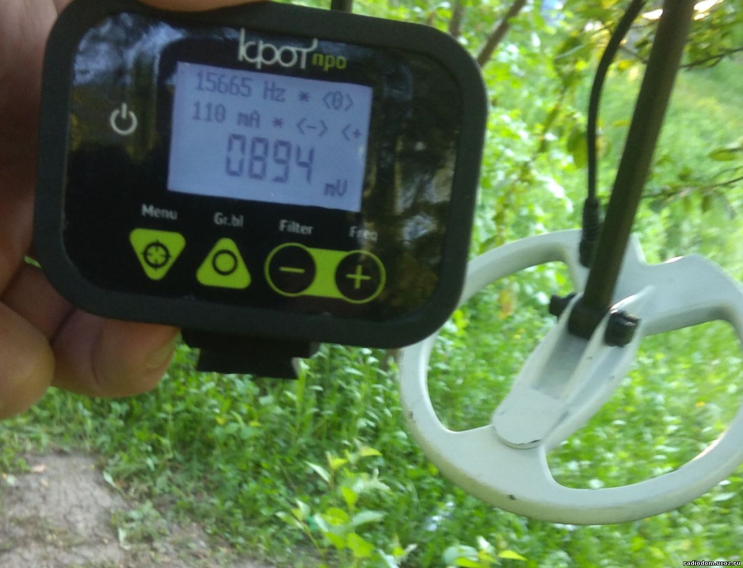

Обвязку поменял, ОУ не трогал пока, глюк заснял. Прибор не трогал как видим руками, причем переворот самопроизвольный, в любой момент, не зависит от сигнала наприммер с катушки.Переворачивает экран как в статике, так и в динамике, вопрос времени.

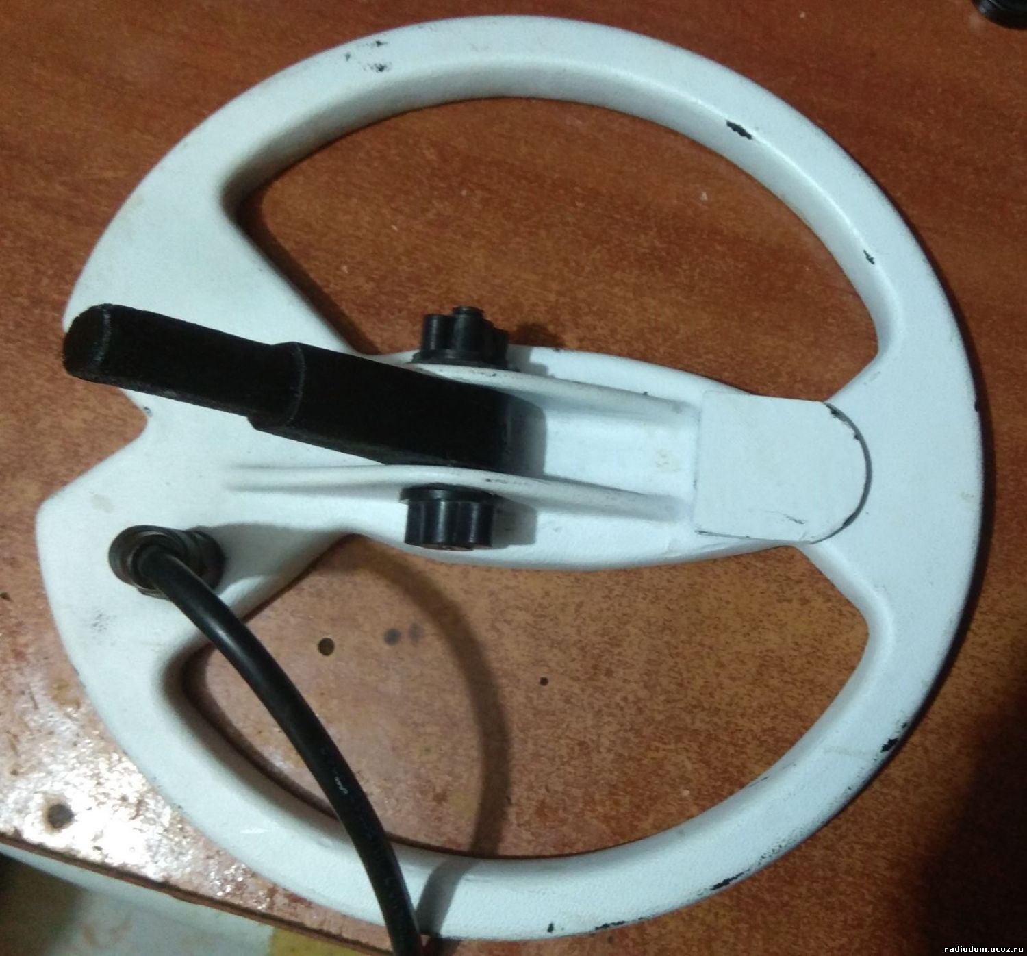

sparkingsparkingДата: Понедельник, 21.06.2021, 11:14 | Сообщение # 2826
Практически закончил подводный ПРО. Осталось акум упаковать в ручку. Проблема с неправильным током так и осталась, вероятней всего дело в Хмеге , почему то не правильно показания снимает, вероятно опять кривые чипы.
