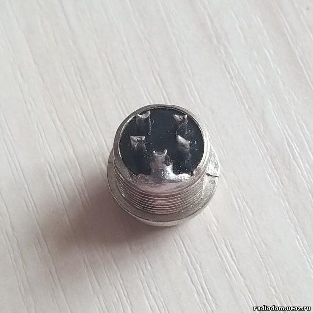

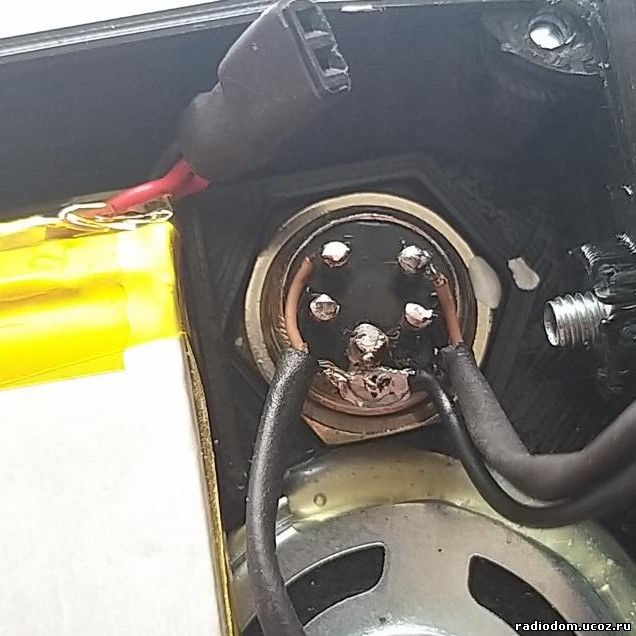

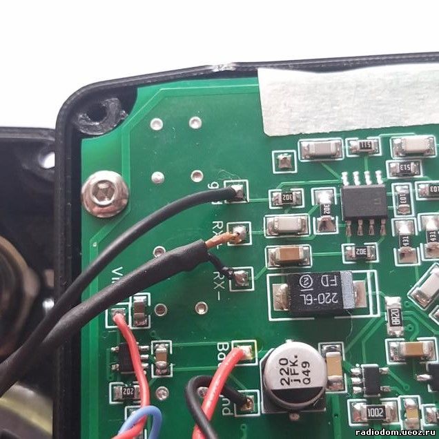

Не совсем. Оплетки соединяются на одну точку на корпус разъёма. А сам корпус разъема отдельным проводом соединяется с пятачком gnd на плате в р-не RX. Провод тоже чёрного цвета.
огромное спасибо бро, за фото тем более респект, у меня оплетки прям на плату идут, буду перепаивать по твоему, у меня много ложняков.

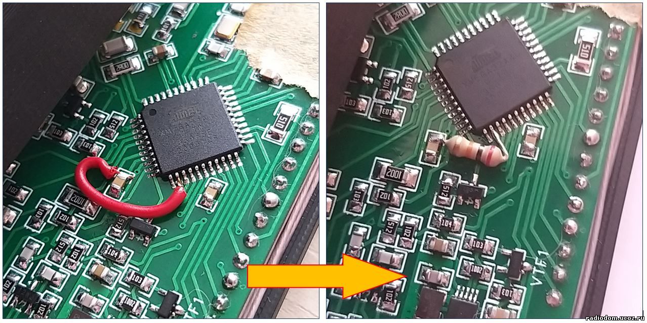

Весьма скорое продолжение... Запаял перемычку, а через минут 10-15 прибор стал жить своей жизнью, как будто кто-то постоянно нажимает кнопку "+". На аккуме было примерно 3.9 в. Немного подзарядил - эффект пропал. А как аккум подсел до 3.91 кнопки опять стали самонажиматься......
Итак, трое суток тест-драйва с соединением 13й ноги микроконтроллера на землю через резистор 20 кОм завершены. Проверял и с полной зарядкой аккумулятора и с практически разряженным. Во всех режимах большой экран инициализировался, а вот трабл с самонажатием кнопок исчез полностью. Камрад sergeydrob в своей догадке был прав smile
