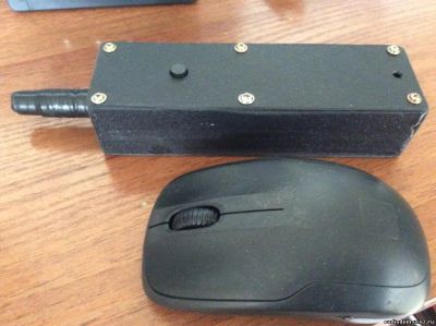

Между делом,сварганил такой прибомбасик,гном
спасибо автору за разработку
заработал с пол тыка
Прикрепления: 1426255.jpg (103.2 Kb)
