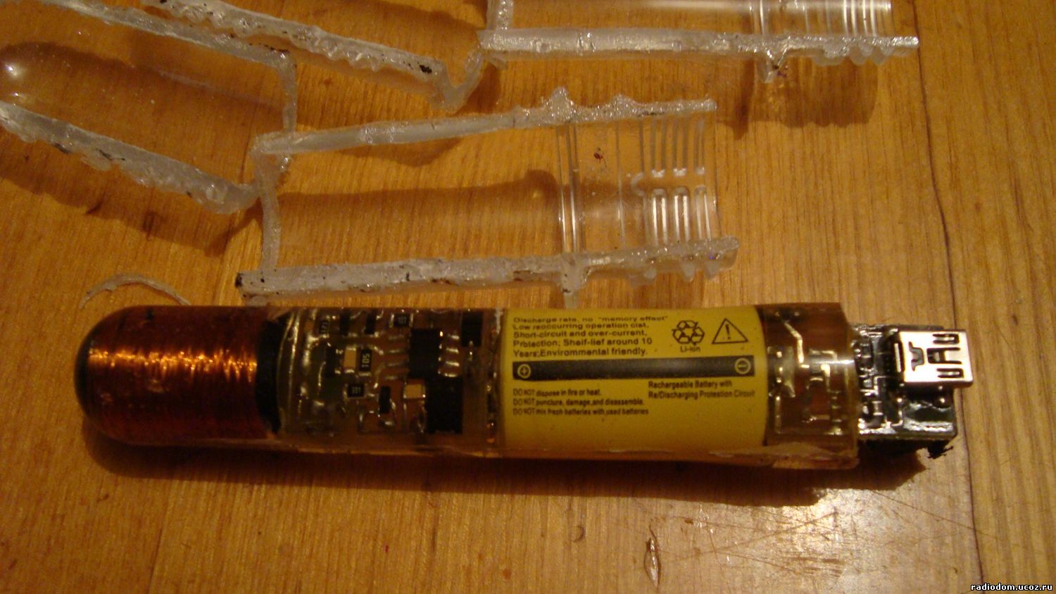

sparkingsparkingДата: Пятница, 23.06.2017, 00:22 | Сообщение # 904
А я на 18650 прилепил две платы по бокам  biggrin Бузер я леплю на плату сразу.
Потом все в преформу суется и заливается эпоксидкой по горло аккумулятора. Получается пин в янтаре!

sparkingsparkingДата: Суббота, 24.06.2017, 09:49 | Сообщение # 909
А расстояние катушки от платы как может влияеть? Схема реагирует на изменение амплитуды.
Конечно если у вас в корпусе детали болтаются от перемещения в пространстве, то и сработки на них будут.
Сообщение отредактировал sparkingsparking - Суббота, 24.06.2017, 09:50
