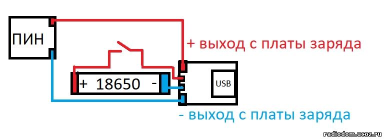

Неприятная ситуация произошла, прошу помощи или вариантов как уйти от нее. Вобщем пин по схеме sparkingsparking питается литий-ионным акумом 18650, также установлена плата зарядки которая с защитой от разряда и перезаряда. Косяк вот в чем - когда ставлю на зарядку то она не идет и пин при этом начинает ругаться похрипывая в буззер - явно идут помехи с платы Китайской, дело в том что выключатель пина у меня стоит как раз в разрыв аккумулятора (ну вот не хочу я оставлять литий ион постоянно подключенным к платке и решить рубить весь пин просто отрубая акб от платы заряда). Наверное не понятно со слов представить как что подлючено поэтому нарисовал пикчу по блокам.

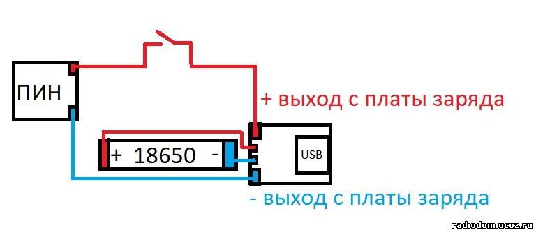

так разрыв от платы к кплате ставьте, а не от аккума к плате, дело в том что сама зарядка обратно не жрет заряженный аккум, там стоит защита обратного тнапряжения. тот же принцип в мобилке..

Ну правильно отрубать при зарядке акум от потребителя. А так он вам кричит как ему хорошо... biggrin

Вобщем сам тупанул при монтаже)))) работает как надо, аккум заряжает и не ругается, отключать плату Гнома от платы зарядки конечно можно и правильнее но вот нету у меня доверия Китайской плате заряда темболее с литием (прям фобия какаято на литии и их возгорания))), так надежнее когда аккум отключается от схемы совсем. Единственно что напрягает пока но это в принципе можно и за плюс считать - не забудешь, это то что пин пикает каждые пару тройку минут (как я понимаю это напоминание о том что пин включен типа непотеряйки)
