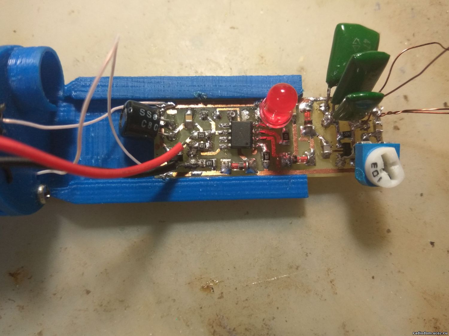

вибра есть?Как звук сделан?
Фото платы желательно, провалы по питанию у вас, что то хавает и проседает.
Вибры нету, добавлен только пьезик по схеме автора. видео https://youtu.be/eDjsyw7saZw
Прикрепления: 5226018.jpg (168.7 Kb)
Сообщение отредактировал dumser2 - Суббота, 01.07.2017, 13:09
sparkingsparkingДата: Суббота, 01.07.2017, 12:14 | Сообщение # 947
Первая прошивка стоит, попробуйте другую.
dumser2Дата: Суббота, 01.07.2017, 12:29 | Сообщение # 948
Сообщений: 12
А где другая? я не знал что их две. фьюзы теже?

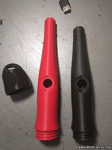

sparkingsparkingДата: Суббота, 01.07.2017, 12:31 | Сообщение # 949
Видео улыбнуло, не у всех на принтере влазит весь корпус Гнома от Сергея. Еще размещение динамика оригинальное...
dumser2Дата: Суббота, 01.07.2017, 12:39 | Сообщение # 950
Сообщений: 12
У меня проблем с печатью нету, со стабильность есть работы есть.
красный корпус удлинил.
Прикрепления: 2024166.jpg (33.0 Kb)
Сообщение отредактировал dumser2 - Суббота, 01.07.2017, 12:44
sparkingsparkingДата: Суббота, 01.07.2017, 15:51 | Сообщение # 951
пост обработку корпуса делали? Хорошее качество печати!

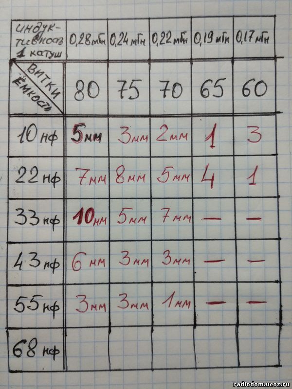

ganzubasДата: Суббота, 01.07.2017, 20:59 | Сообщение # 952
Сообщений: 11
Вы не внимательно читаете- сначала намотать обмотку 60 витков и добиться чуйки хотябы 2 см. Добиться это мотать и 70, и 80 витков если надо, и кондер пробовать от 10н до 47н пока не получите 2см
Подошел к процессу обстоятельно. Нашел провод 0,15 мм намотал сначала 80 витков, перебрал все конденсаторы (10, 22, 33, 43, 55 и 68 пф). Затем отмотал 5 витков и снова перебирал кондёры. И так дошел до 60 витков. Результаты свёл в таблицу. В итоге чувствительности более 10 мм добиться не удалось. Мистика?
Прикрепления: 7479896.jpg (82.6 Kb)
Сообщение отредактировал ganzubas - Суббота, 01.07.2017, 21:08
artholДата: Суббота, 01.07.2017, 21:19 | Сообщение # 953
Сообщений: 85
попробуйте другой транзистор и подбор емкости лучше делать переменным керамическим кондером http://jsk.pp.ua/knowledge/детальки/Kondens-podstr.jpg а не впаивая и выпаивая  постоянные. керамический кондер можно найти в любом ссрр приемнике типа транзистор или в современных, но в современных более надежные используются в платиковой оболочке https://newauctionstatic.com.ua/offer_images/2016/10/05/05/big/S/SDOjzupwyBY/kondensator_podstroechnyj_30_pf_1_lot_4_sht_h20.jpg

ganzubasДата: Суббота, 01.07.2017, 21:34 | Сообщение # 955
Сообщений: 11
   Другой транзистор, это который из двух (собрано по двухтранзисторной схеме) А по поводу переменного кондёра - мысль неплохая. Попробую мотать на другом колечке и установлю переменный кондёр. Займусь как будет время. Хочется всё-таки сделать себе помошника в поисках сокровищ... pray
artholДата: Суббота, 01.07.2017, 21:42 | Сообщение # 956
Сообщений: 85
первый по схеме, тот что на катушке с малым количеством витков, замените его, если в паре с переменным кондером не поможет, то и второй заменить. и по поводу спаренного диода бав99. лучше его не использовать. как показала практика, отдельный диод надежнее.
