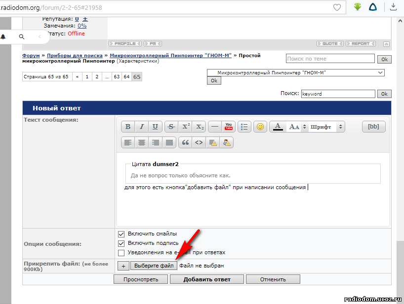

artholДата: Воскресенье, 09.07.2017, 08:07 | Сообщение # 968
Сообщений: 85
Цитата dumser2 ()
Да не вопрос только объясните как.
для этого есть кнопка"добавить файл" при написании сообщения
Прикрепления: 6414899.png (56.3 Kb)

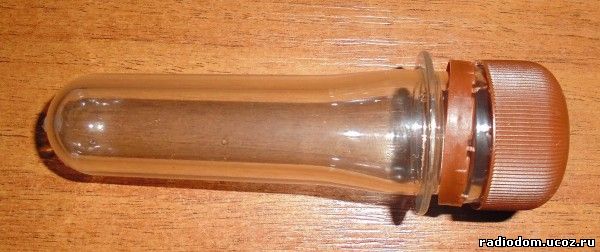

hakamishi_Дата: Вторник, 11.07.2017, 15:24 | Сообщение # 975
Сообщений: 1
Уважаемые, тут как-то спрашивали, где можно в розницу купить прессформы. Я нашел в Москве в русхиме вот такие
Прикрепления: 1092181.jpg (36.4 Kb)
