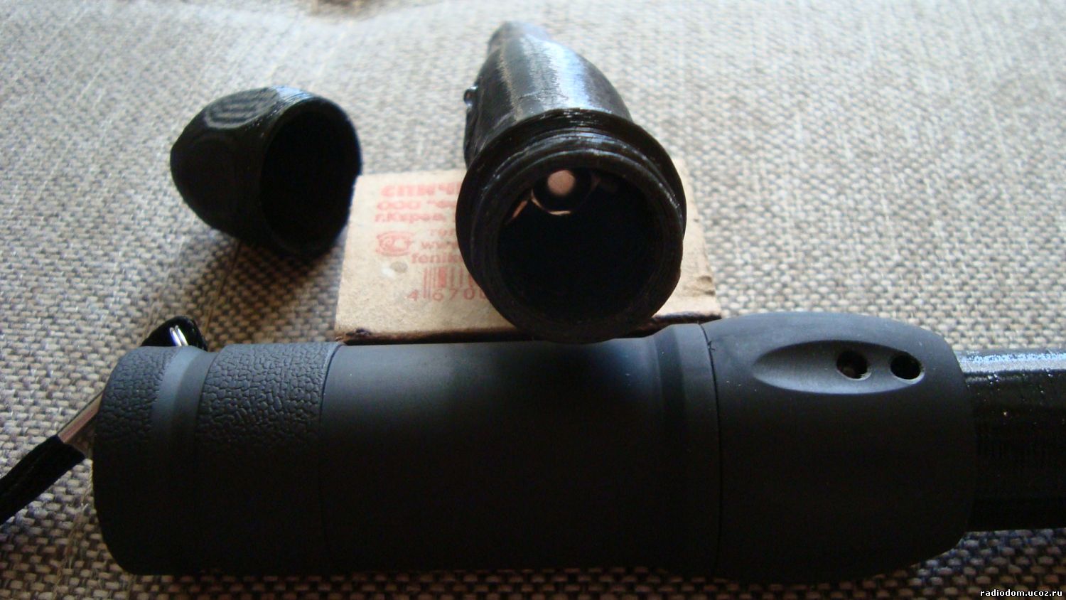

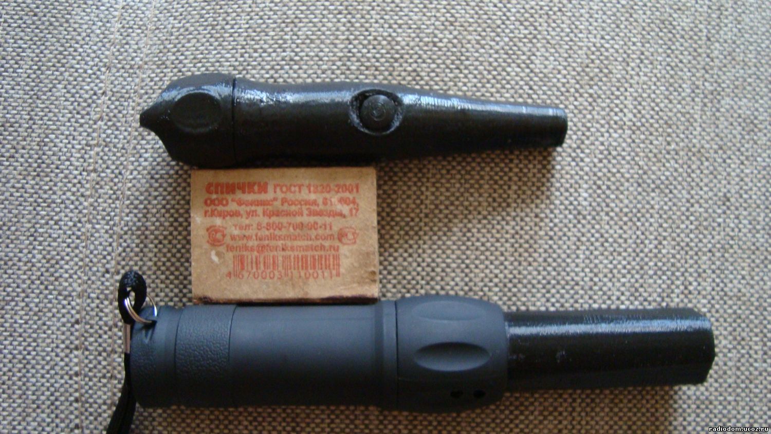

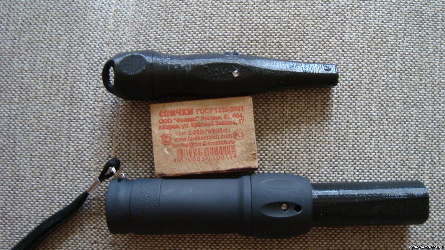

Давно хотел сделать брелок, получился!  biggrin Пин в сравнении .
Прикрепления: 9116442.jpg (273.1 Kb) · 4151113.jpg (154.5 Kb) · 2584227.jpg (238.2 Kb)

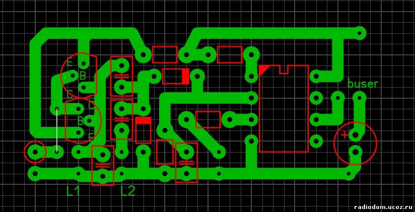

Ухх как у меня бомбит сейчас вы не представляете))))) поигрался я с вибриком, поставил на него 2N7002 и все заработало как надо, но пока крутил вертел игрался пин поймал глюк и блин все волосы уже выдрал на голове не могу найти причину. Вобщем пин стал реагировать на удары, на сжатие и прочее внешнее воздействие на плату. Даже на легкое дуновение с расстояния десяти сантиметров в сторону платы он голосит! дуновение КАРЛ!!!! платка была прилеплена к основанию корпуса на двухсторонний скотч (с подложкой который, мягкий) отклеил аккуратно, пропаял всю платку заного, очистил от канифоли спиртов все четко, а он зараза также и реагирует, вибрик выпаял кстати нафиг и 2N7002 тоже погрешил на них но нет же... легкое дуновение на плату и кирдык, перестаешь дуть и тишина... поменял конденсатор что в контуре катушки, не в нем дело. И вот еще что, с одной обмоткой которая маленькая все хорошо не реагирует, а подпаяешь ту что увеличивает дистанцию и начинаются такие глюки платы причем если лежит или плавно крутить то все ок а стоит потрести или дунуть на нее то голосит, вот как будто микротрещинка в плате но блин я и дорожки пролудил толстым слоем припоя со психу и нифига. Катушку попробовал поменять на которой ранее также идеально работал пин, тоже безрезультатно (поменял чтобы исключить обрыв провода под эпоксидкой в которую она закатана) Завтра фото выложу, сегодня уже трясет с ним возится.
Сообщение отредактировал b1ohazard - Пятница, 21.07.2017, 01:40
sparkingsparkingДата: Пятница, 21.07.2017, 07:51 | Сообщение # 985
b1ohazard, Купите готовый у меня , сбережете нервы biggrin
b1ohazardДата: Пятница, 21.07.2017, 15:36 | Сообщение # 986
Сообщений: 26
sparkingsparking, хочется самому собрать таки, другу собрал все отлично а вот себе никак немогу. Вобщем это задница полная, пин по вашей печатке добил окончательно - при очередной пропайке и замены деталей оторвал дорожку у bav99 а так как места там ваще мало то восстановить сложно уже. Вернулся к DIP варианту но и с ним задница, точно также пиликает от дуновения на плату! да что с ними не так то, раньше то работали, проверил питание - аккум заряжен полностью 4.2в, просадок нету вообще, потыкал спичкой по плате (уже другой в DIP) и реагируют два конденсатора на 10нф которые, достаточно легкого дуновения на них и пин живет своей жизнью... Ктонибудь собирал по схеме sparkingsparking но в DIPе? Вот по этой кто нибудь собирал?
