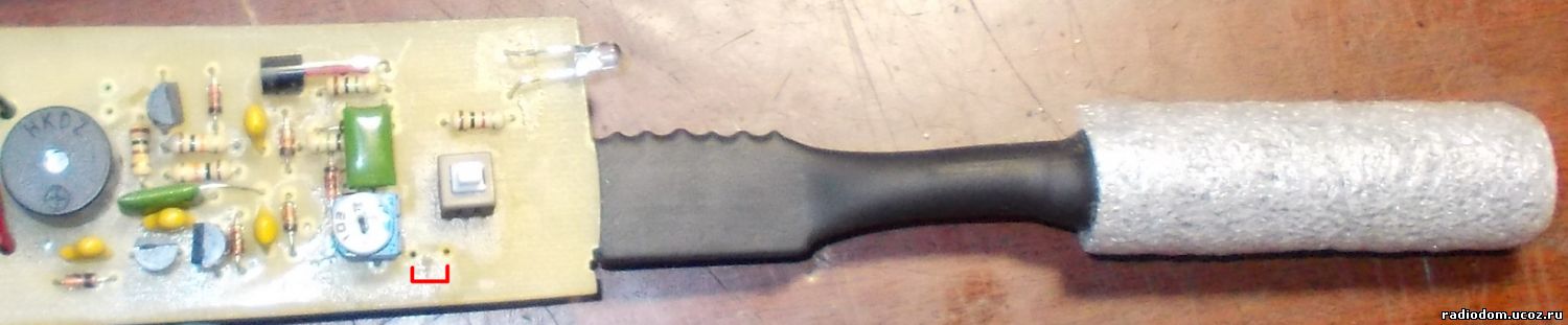

Чем лучше залить датчик в трубке эпоксидкой или с горячего клеевого пистолета можно?

На мой взгляд, лучше всего задуть строительной пеной...

просто обмотать подложкой для пола или упаковкой. проще говоря пенопленом. и не менее надежно и всегда можно внести коррективы в датчик, если потребуется.
вот как делает один из производителей в украине. и оно оправдывает.
