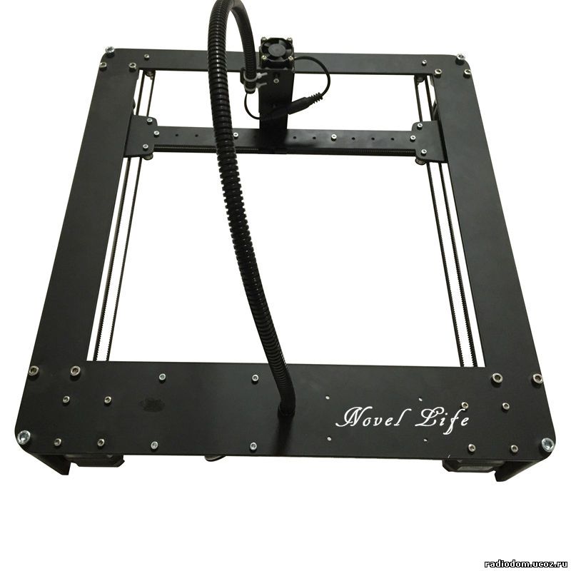

de-si-gnДата: Понедельник, 11.12.2017, 15:26 | Сообщение # 1096
potashov, Жесткости с избытком, сначала планировал делать стенки для укрепления, но не понадобились.
Сначала точно закрепил 1 рельсу по Y, вторую только на 1 крайний винт, навесил рельсу X. Двигая X вперед-назад сверлил и крепил остальные винты  второй рельсы по Y, добиваясь легкого хода.
Этот принтер практически круглосуточно работает с начала лета, в свободное время печатает себе запчасти (еще не хватает некоторых декоративных элементов на уголки).

Жесткости с избытком, сначала планировал делать стенки для укрепления, но не понадобились.Сначала точно закрепил 1 рельсу по Y, вторую только на 1 крайний винт, навесил рельсу X. Двигая X вперед-назад сверлил и крепил остальные винты  второй рельсы по Y, добиваясь легкого хода.
Я в последнее время все блольше думаю в сторону вот такой концепции дизайна. К примеру из листового железа 3 мм. На плазмарезе CNC выкроил и ничего подгонять по большому не нужно. Все собрал и остается только раскатать рельсы. А коробка из алюминиевого конструкционного профиля 30*30. Вот только понять кто бы и где мог бы раскроить метал? Да еще с хорошей точностью.

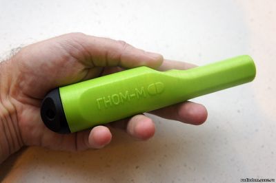

de-si-gnДата: Вторник, 12.12.2017, 14:16 | Сообщение # 1100
Цитата 6441bm3 ()
de-si-gn , ждем видео готового!
Видео чуть позже (звук пока в герметичном корпусе слабый, ищу другой пьезоизлучатель).
Сенсорная кнопка работает надежно, даже в перчатках.
Светодиоды хорошо видны через корпус. В руке лежит удобно, маленький (165мм), легкий, мне нравится.
Будет 2 варианта - это первый, и второй с триггерной сенсорной кнопкой в торце.
Прикрепления: 4292224.jpg (47.6 Kb)

AndrewДата: Среда, 13.12.2017, 17:50 | Сообщение # 1102
de-si-gn, Супер!  thumbup А сенсорная  кнопка как крепиться? Я так понимаю она в том месте где откос...
Мне кажется в торце не совсем удобно при эксплуатации. Для включения понадобиться  или вторая рука или гибкие пальцы..

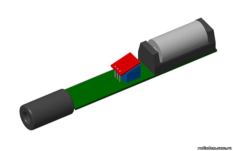

de-si-gnДата: Четверг, 14.12.2017, 07:54 | Сообщение # 1104
Кнопка дожна крепится вот так:
Синий упор можно напечатать из пластика или просто вырезать ножом из упаковочной пенки - я так и сделал
Прикрепления: 0296227.jpg (20.6 Kb)

de-si-gnДата: Четверг, 14.12.2017, 13:54 | Сообщение # 1106
Небольшое видео. Его невозможно забыть выключить.
Сообщение отредактировал de-si-gn - Четверг, 14.12.2017, 13:59

kastet1410Дата: Четверг, 14.12.2017, 15:16 | Сообщение # 1108
Сообщений: 52
Классно вышло,а как эта кнопка устроена...в плане схемы?
andrewostapДата: Четверг, 14.12.2017, 16:57 | Сообщение # 1109
Сообщений: 46
Я так понял корпус герметичный , Звук не тихий ,Излучатель какой?

de-si-gnДата: Четверг, 14.12.2017, 17:21 | Сообщение # 1110
Полностью герметичный, между корпусом и крышкой стоит резиновое кольцо - прокладка.
Главное не звук, вибро отлично работает.
Будут еще испытания под водой!
Это сенсор TTP223 плюс транзистор 7002
Внутри плата от delamorto с катушкой на фильтре
