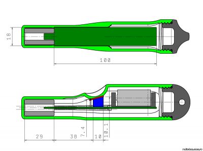

de-si-gnДата: Четверг, 14.12.2017, 18:36 | Сообщение # 1113

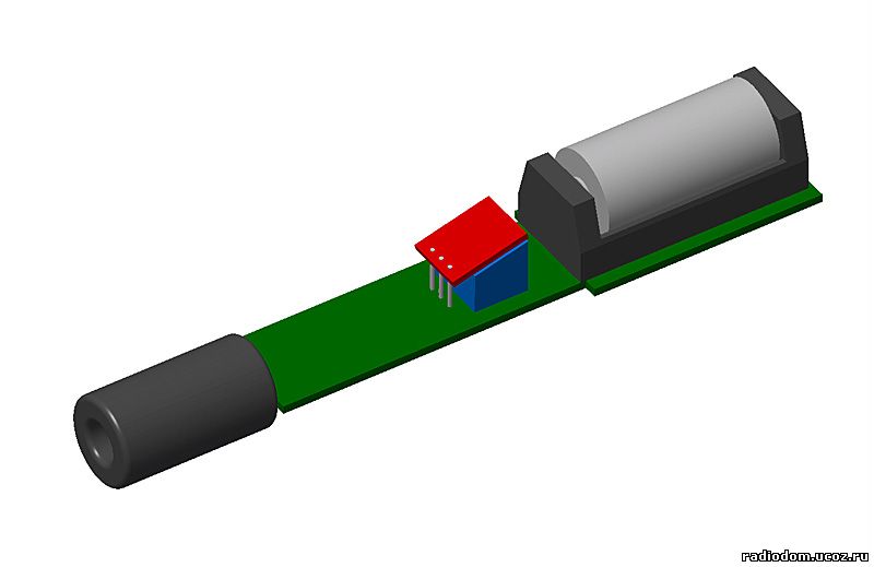

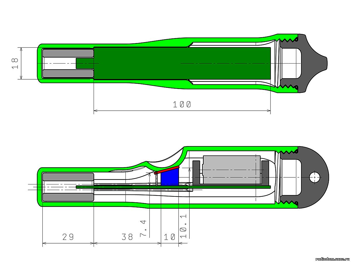

Пока чертеж платы
Но на плату желательно добавить сзади вот такие уши длиной 43 и шириной 23мм - под них я сделаю пазы в корпусе,
а то с платой шириной 18мм направляющие пазы есть только спереди, а батарея висит в воздухе.
Прикрепления: 8422040.jpg (94.6 Kb) · 7570600.jpg (21.5 Kb)
kastet1410Дата: Четверг, 14.12.2017, 18:55 | Сообщение # 1114
Сообщений: 52
Класс...
А роли сенсора пластиночка металлическая?
de-si-gnДата: Пятница, 15.12.2017, 11:52 | Сообщение # 1115
Нет, на плате уже есть площадка, но можно и пластиночку приделать, если хочется

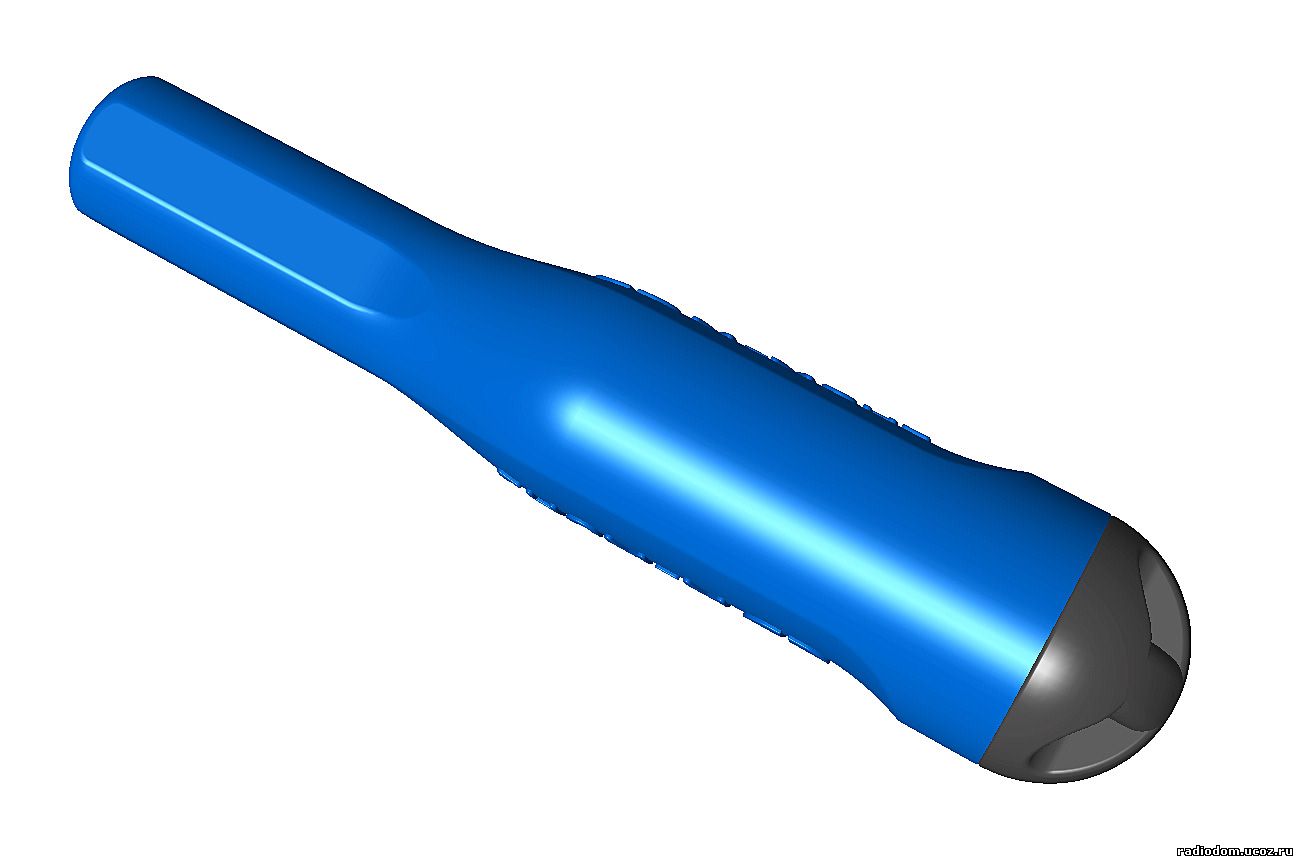

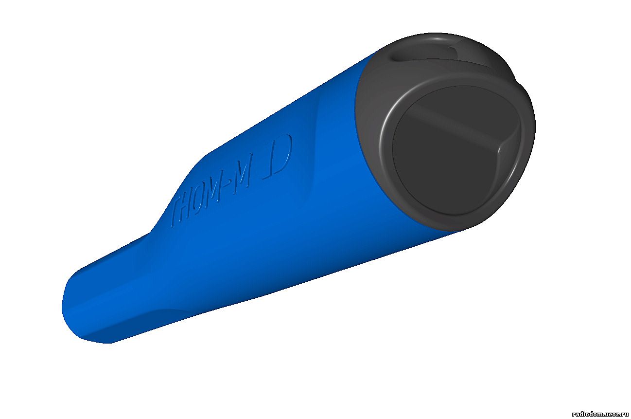

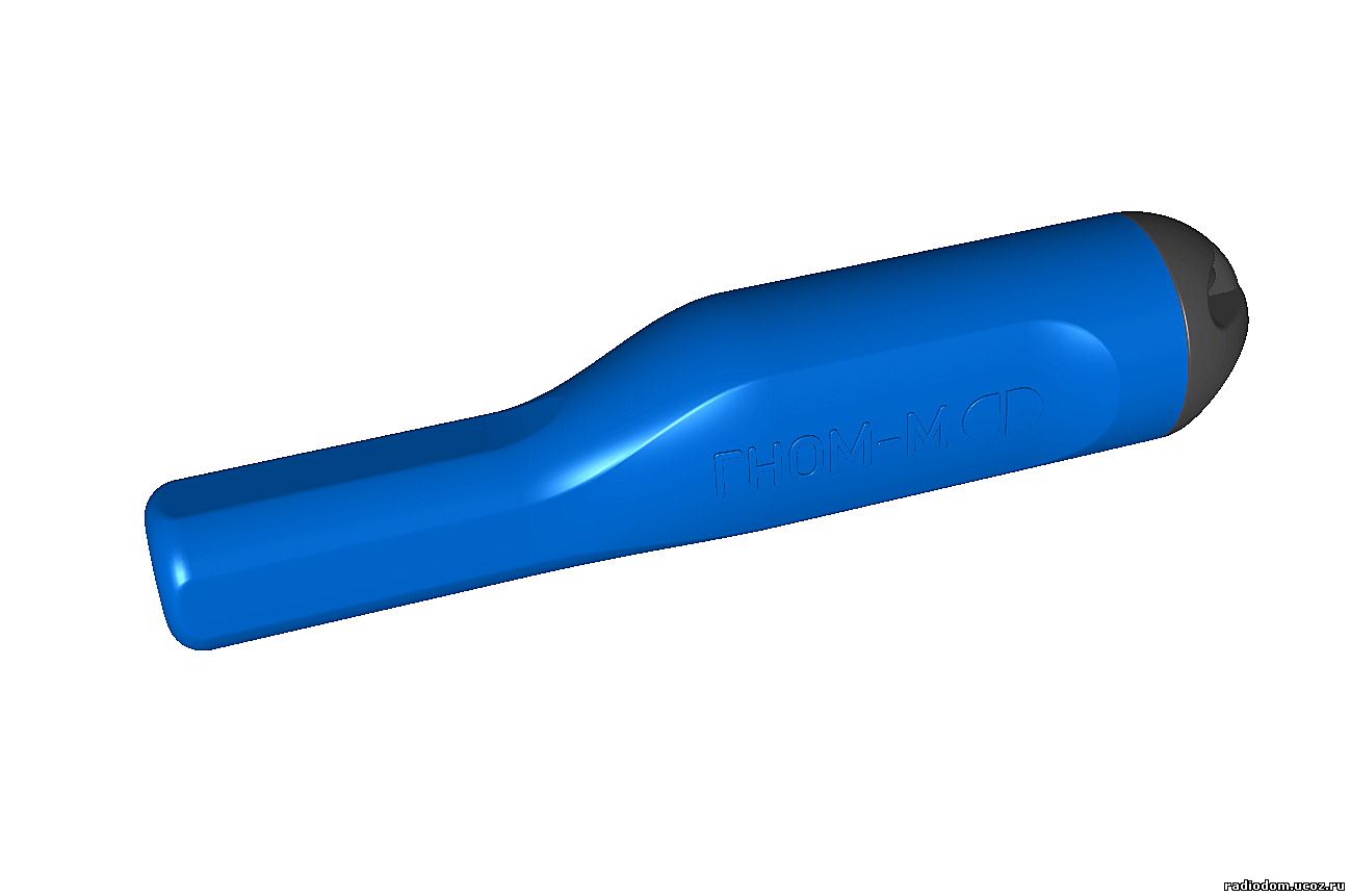

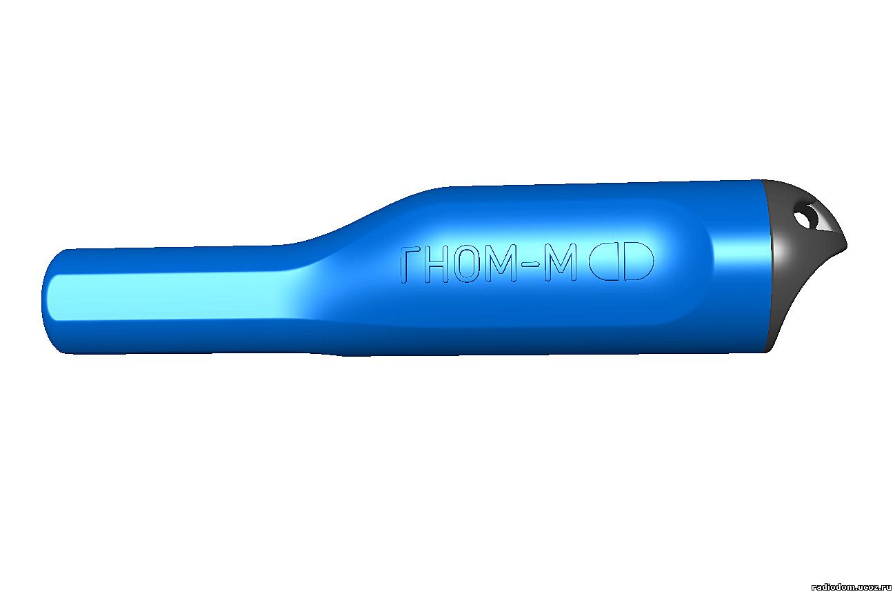

Вариант 2 с сенсором в торце
Добавлено (15.12.2017, 17:01)
Модель 2 варианта скачать http://www.de-si-gn.com/stl/gnom3t.rar
Прикрепления: 7854770.jpg (44.2 Kb) · 4611982.jpg (48.8 Kb) · 4014650.jpg (43.3 Kb) · 3022243.jpg (39.7 Kb)
