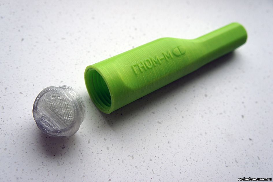

Я придумал как решить эту проблему. biggrin  Надо просто на крышку натянуть напальчьник резиновый, он мембраной будет натянут и не подпустит воду к сенсору, а пальцем мембрану легко продавить.
Сообщение отредактировал delamorto - Понедельник, 18.12.2017, 10:42
de-si-gnДата: Понедельник, 18.12.2017, 11:02 | Сообщение # 1142
Проще крышку из резины напечатать, пробник есть - попробую.
delamortoДата: Понедельник, 18.12.2017, 11:03 | Сообщение # 1143
Сообщений: 97
Видео тест  biggrin Не эстетично, но дешево , надежно и практично!

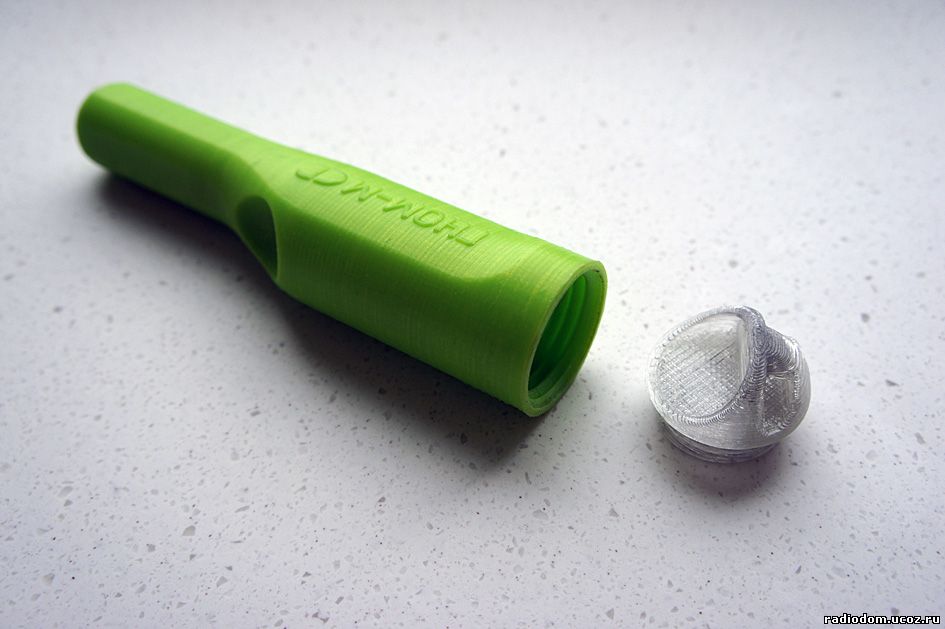

de-si-gnДата: Среда, 20.12.2017, 10:21 | Сообщение # 1145
Попробовал напечатать крышку из резиноподобного материала (есть пара пробников от PrintProduct).
1. С черным Kauchuk Elastik не получилось - очень мягкий.
2. А вот из прозрачного Flex Spring вполне нормальная крышка напечаталась.
Достаточно твердая чтобы завернуть (и как уплотнитель работает) и мягкая - ход около 2мм где сенсор  (можно даже поставить обычную кнопку под крышку).

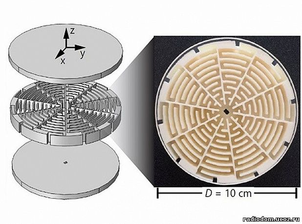

Добавлено (26.12.2017, 19:15)
Нашел интересное устройство - плоский пасивный резонатор - усилитель звука в 200 раз!!! 3д модель в архиве. Интересно присабачить на пин.
Модель большая конечно для него, но почему бы не попробовать!?
https://cloud.mail.ru/public/KBMJ/a6NdHijHk

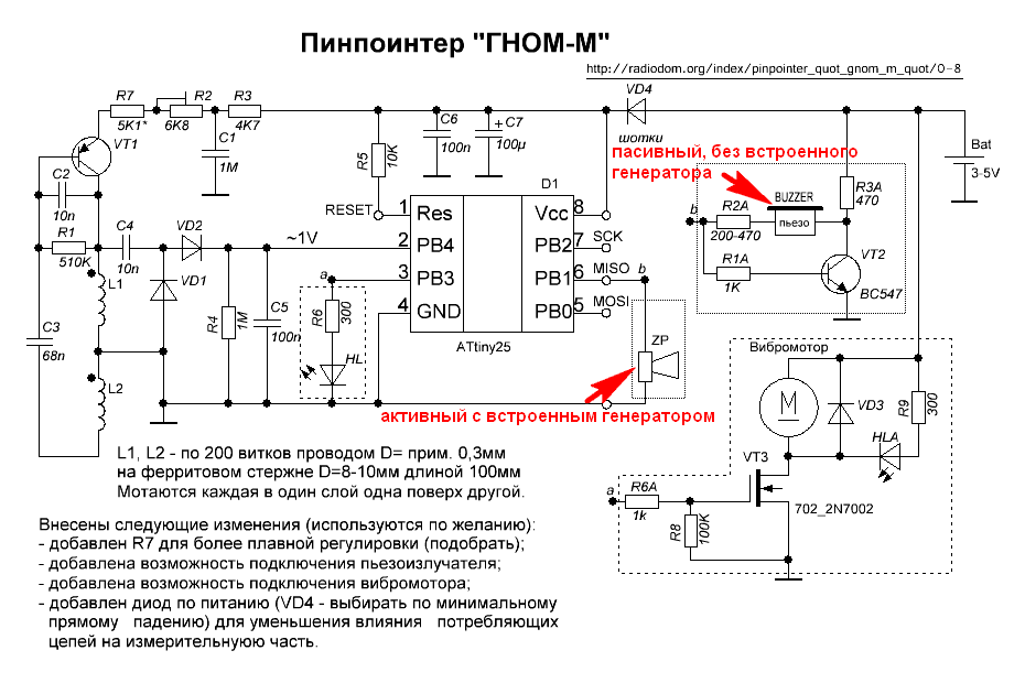

artholДата: Четверг, 28.12.2017, 23:21 | Сообщение # 1150
Сообщений: 85
Цитата form41 ()
Проверил KTY81/221 для термостабилизиции отлично подходит. Проверял от +35 до -2 дальше мне не интересно. Во время интенсивного нагревания, остывания так-же отлично работает.Купить можно например тут http://www.chipdip.ru/product/kty81-210/
м. а вы не могли бы точно сказать, куда впаивать то KTY81/221.? на схеме его нет. и можно ли применить другой двух выводной датчик вместо KTY81/221. по каким критериям его выбирать.?
Сообщение отредактировал arthol - Четверг, 28.12.2017, 23:22
artholДата: Пятница, 29.12.2017, 09:56 | Сообщение # 1151
Сообщений: 85
возник вопрос. на схеме с дополнениями 2 динамика, один напрямую ,другой через транзистор. я так понимаю тот что напрямую- со встроенным генератором, тот что через транзистор- пассивный.  верно?
Прикрепления: 3764415.gif (34.6 Kb)

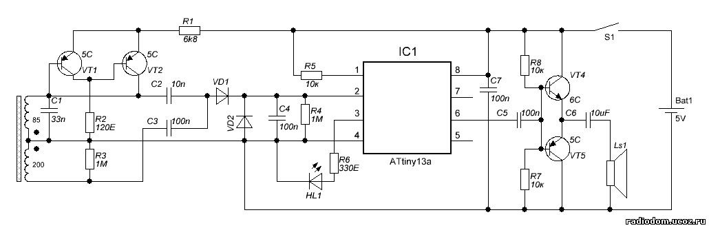

delamortoДата: Пятница, 29.12.2017, 13:05 | Сообщение # 1152
Сообщений: 97
Схема с двух-транзисторным генератором (термо-независимая) с пасивным излучателем любого сопротивления.
С указанными номиналами , провод 0.14 и сердечник 28*14*7, дальность обнаружения монеты в 1 рубль -4см (прошивка v1.5).
Выходной каскад на двух транзисторах- разгружает микросхему, позволяет использовать любые пассивные динамики.
Прикрепления: 8279036.jpg (41.9 Kb)

TCBДата: Пятница, 29.12.2017, 14:16 | Сообщение # 1153
Сообщений: 2489
Оба излучателя пассивные. Подключается один, на свое усмотрение.
ZP - электромагнитный, позже появилась рекомендация подключать его последовательно с конденсатором.
Пьезоизлучатель включен по такой схеме для увеличения громкости.
