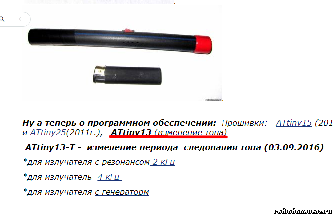

artholДата: Вторник, 09.01.2018, 00:49 | Сообщение # 1169
Сообщений: 85
подскажите. во многих постах всплывает разговор о версиях прошивок 1.5, 2 и тд. а как их отличить из загрузки если они подписаны не как цифровая название а как "Т" 4кгц , бип и т.д
и какая из прошивок использовалась в данном видео? поделитесь пожалуйста с таким звуком. из предложенных такого звука нет и одна прошивка не заливается, так как она или не полная или не под распространенный программатор.
на скрине вроде бы подчеркнутая и должна была быть по звучанию как на видео, но нет.
Прикрепления: 3739584.png (59.0 Kb)
Сообщение отредактировал arthol - Вторник, 09.01.2018, 01:10
delamortoДата: Вторник, 09.01.2018, 09:18 | Сообщение # 1170
Сообщений: 97
ПРошивка из видео обычная, аvr программатор возьмите с китая за 70 рублей , averdude программой программируйте.
