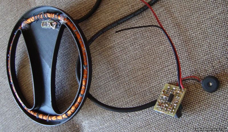

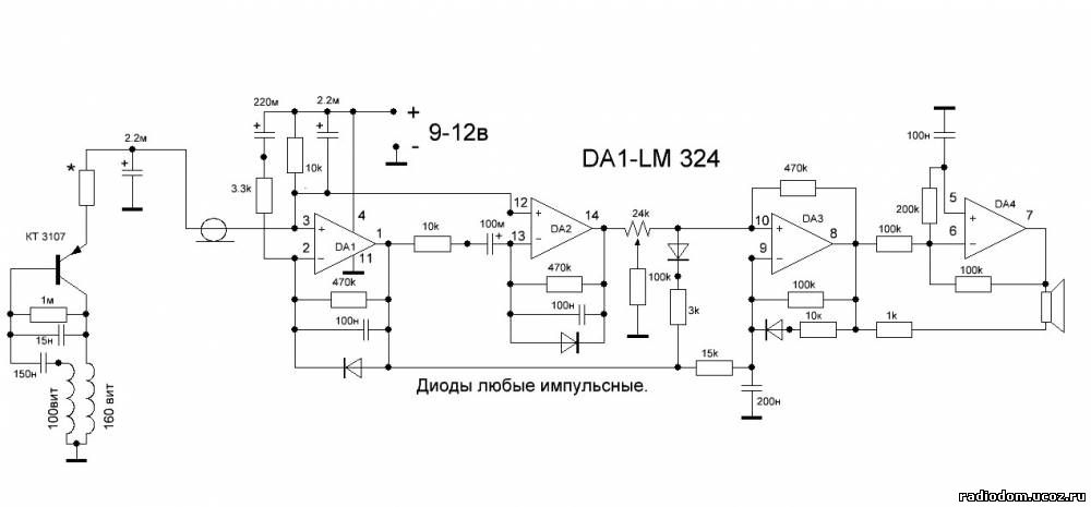

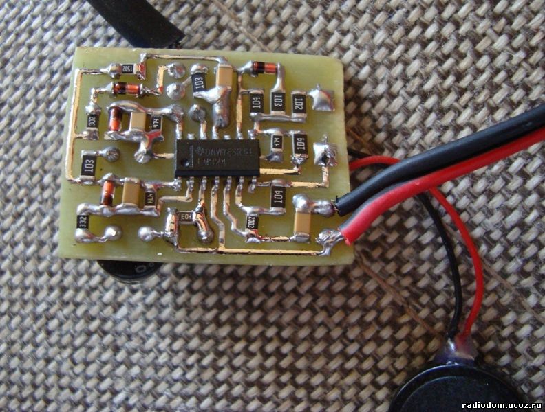

Схема Гнома на lm324  biggrin Чувствительность 20см на монету.
Прикрепления: 4914807.jpg (40.7 Kb) · 5682298.jpg (110.6 Kb) · 3381900.jpg (107.7 Kb)
