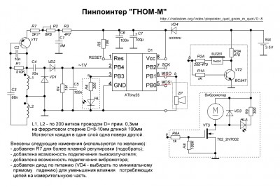

Выкладываю схему и печатку. Последнее видео было с такими параметрами, но никто не мешает вам их менять biggrin
Прошивка остается прежней. Меняется только генератор и катушка датчик. На моем сердечнике соотношение обмоток 60 *200.
Но можно эксперементировать.

В схемотехнике я не очень,на плате эмитеры и 1-я нога с одного 10кОм,а с другого 10кОм + на 33н,а на схеме его нет.Ошибок нет?С ув.
Да, вы правы, исправил.

В схемотехнике я не очень,на плате эмитеры и 1-я нога с одного 10кОм,а с другого 10кОм + на 33н,а на схеме его нет.Ошибок нет?С ув.Да, вы правы, исправил.
Все-таки конденсатор 33нФ нужен или нет? на печатке он есть, в схеме его нет.
sparkingsparkingДата: Суббота, 21.01.2017, 11:27 | Сообщение # 530
Ну как же нет, он слева самый крайний на схеме. biggrin
Да, точно, не заметил  smile , еще вопрос, а ваша схема с вибро отличается от схемы что предложена была ТСВ, в вашем варианте она проще, а работает также? см. схемы ниже

TCBДата: Суббота, 21.01.2017, 13:21 | Сообщение # 532
Сообщений: 2588
Цитата UYXER ()
... ваша схема с вибро отличается от схемы ...
В обоих случаях это простой ключ. Принципиальное отличие только в том, что у меня все что хоть что то потребляет развязано по питанию от измерительной части для повышения стабильности работы. Но если с новым генератором зависимость от напряжения питания уменьшилась, то можно не заморачиваться ...
sparkingsparkingДата: Суббота, 21.01.2017, 15:22 | Сообщение # 533
Используйте аккумуляторы которые хорошо держат ток вибры (70ма) И любая схема будет работать.

TCBДата: Суббота, 21.01.2017, 18:05 | Сообщение # 535
Сообщений: 2588
Проблема, обычно, возникает не из-за просадки напряжения на аккумуляторе (такой случай даже рассматривать нет смысла), а из-за конечного сопротивления проводников по которым течет ток...
