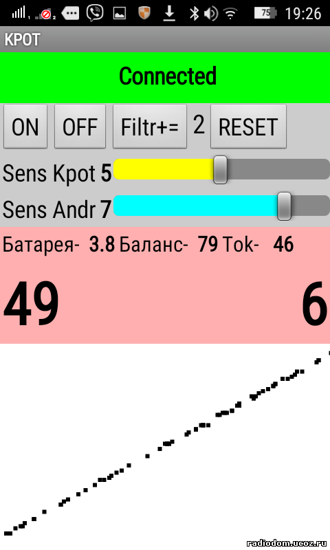

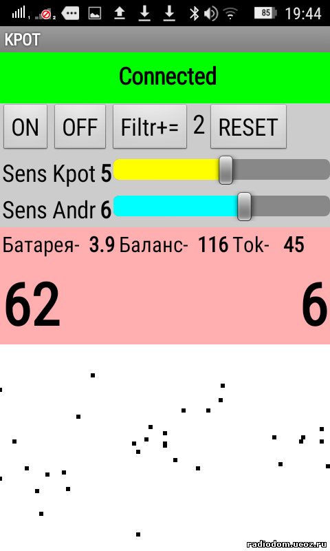

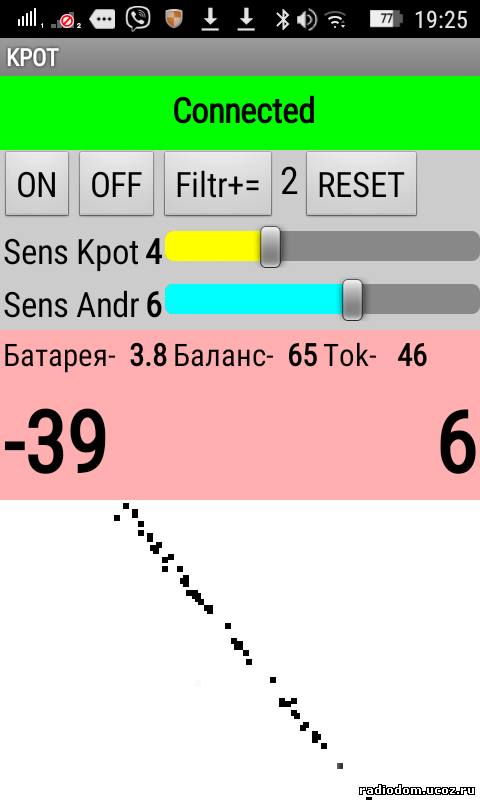

AndrewДата: Четверг, 28.12.2017, 20:20 | Сообщение # 189
Успокоились?  Подброшу дровишек...)
Угадайте 3-й предмет?..)
Прикрепления: 2232390.png (58.1 Kb) · 4539285.png (59.0 Kb) · 1090224.png (55.2 Kb)

януковичДата: Четверг, 28.12.2017, 21:02 | Сообщение # 191
И не цвет, и не чер-мет.. Так выглядит душа человека? angel2
AnkoДата: Пятница, 29.12.2017, 05:56 | Сообщение # 192
Сообщений: 120
железная шайба с отверстием, круглая жестянка железная,  очень ржавое железо  забрасывающее в цвет - но звук "рваный" или знакомое всем  "пианино". И мысль проскочила- это же графическая духмерность т.е. 2D, а 3D возможно применить?
Сообщение отредактировал Anko - Пятница, 29.12.2017, 06:00
AndrewДата: Пятница, 29.12.2017, 11:40 | Сообщение # 193
 Если это душа, то очень не спокойная...)
Точно! Железная баночка от канифоли, которая "звенит" красивым цветным сигналом..
