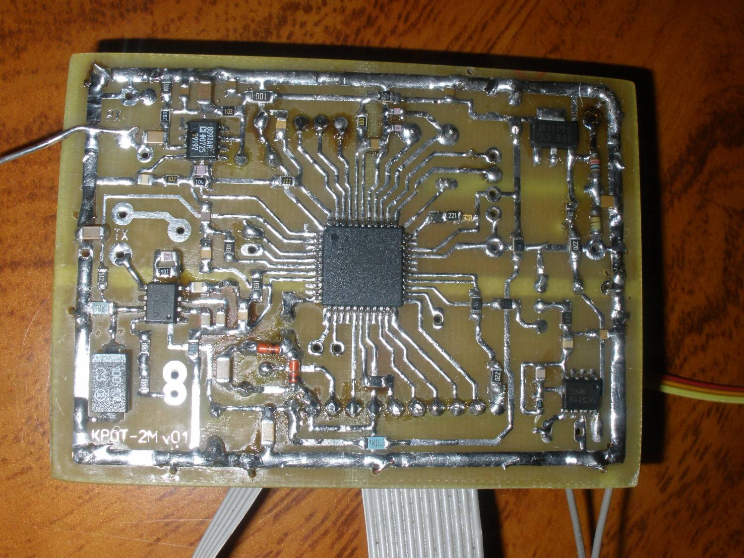

verhov, а немогли бы Вы сделать фото собранной платы и желательно в хорошем разрешении?
verhovДата: Среда, 23.10.2013, 15:54 | Сообщение # 1518
Сообщений: 44
пожалуйста

verhovДата: Среда, 23.10.2013, 16:17 | Сообщение # 1519
Сообщений: 44
Прикрепления: 5927207.jpg (176.4 Kb)
кОп@чДата: Среда, 23.10.2013, 16:39 | Сообщение # 1520
Сообщений: 60
Какой флюс использовали при монтаже?
verhovДата: Среда, 23.10.2013, 16:51 | Сообщение # 1521
Сообщений: 44
только канифоль
komradДата: Среда, 23.10.2013, 17:20 | Сообщение # 1522
Сообщений: 104
Первое.Нужно проверить тестером выводы контроллера на короткое замыкание между собой.
Второе- проверить качество пайки каждого вывода контроллера
verhovДата: Среда, 23.10.2013, 17:29 | Сообщение # 1523
Сообщений: 44
выводи проверена и между собой и с корпусом и с +3.3в до подав питания и после несколько раз :))

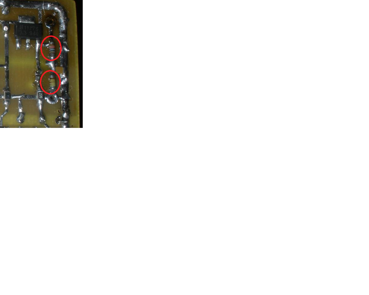

У Вас много использованных ранее компонентов. Вы их проверяли на годность перед монтажём? И ещё, на картинке ниже выделенные элементы - это разве резисторы? Если я не ошибаюсь, то это вроде как ёмкости...
Прикрепления: 9499882.png (281.3 Kb)
verhovДата: Среда, 23.10.2013, 17:54 | Сообщение # 1525
Сообщений: 44
эти сверхточные резисторы я снял из ЭБУ автомобиля, резисторы и емкости до монтажа проверил с радиолюбительским прибором RLC2
Добавлено (23.10.2013, 17:54)
этот цеп деление для напряжение adc чтобы дисплее смотреть напряжения , без этих резисторов прибор может работать.

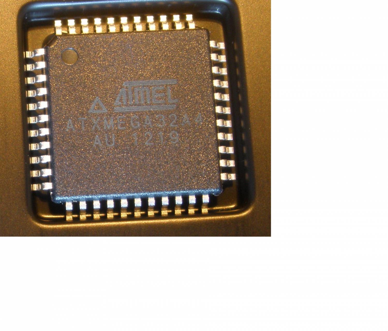

А подробное фото самого микроконтроллера можно?
verhovДата: Среда, 23.10.2013, 20:26 | Сообщение # 1527
Сообщений: 44
процессор
