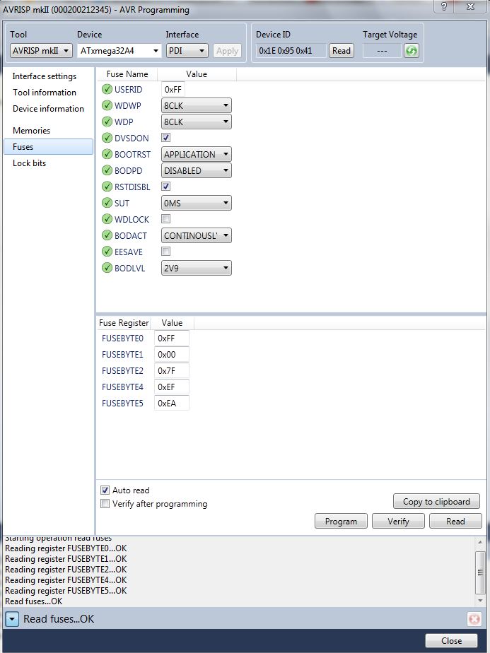

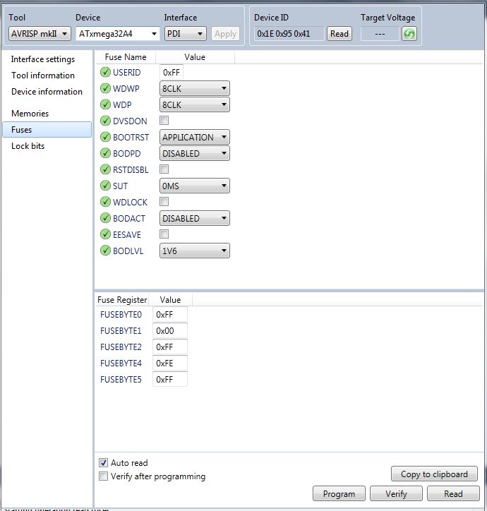

AndrewДата: Среда, 23.10.2013, 23:01 | Сообщение # 1538
Снимите видео с момента включения и до зависания и реакцию на кнопки после зависания.
И покажите ваши фьюсы.

verhovДата: Четверг, 24.10.2013, 01:00 | Сообщение # 1539
Сообщений: 44
пробовал  фьюсы и так и так разница не видел.

AndrewДата: Четверг, 24.10.2013, 09:23 | Сообщение # 1544
verhov  такое впечетление что проблемы с eeprom откуда А=-1 откуда стоят все маски и в первом видео сбит полностью к-нт определения напряжение батареи, Gain=3..
Попробуйте перед программированием отчистить eeprom/
