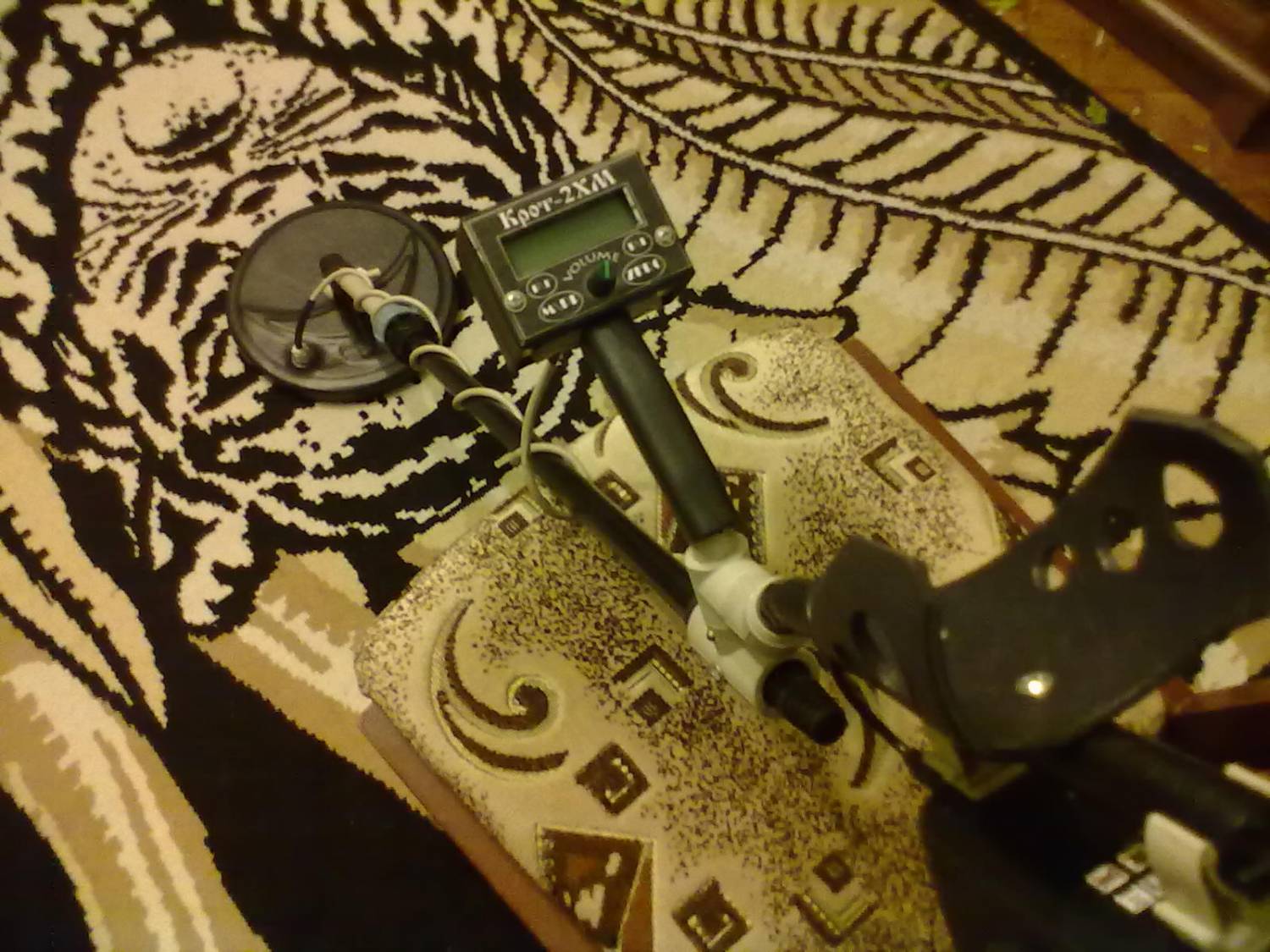

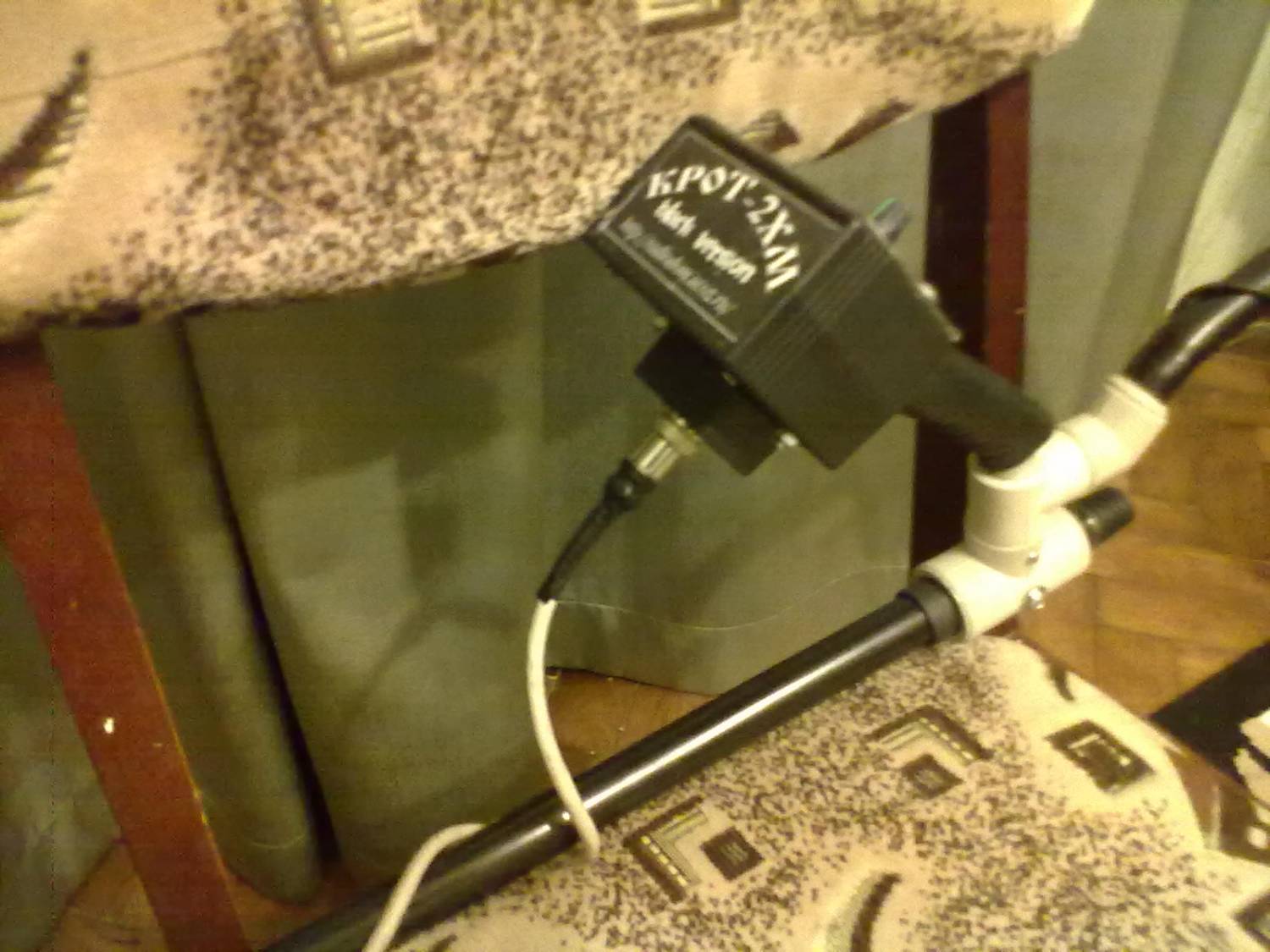

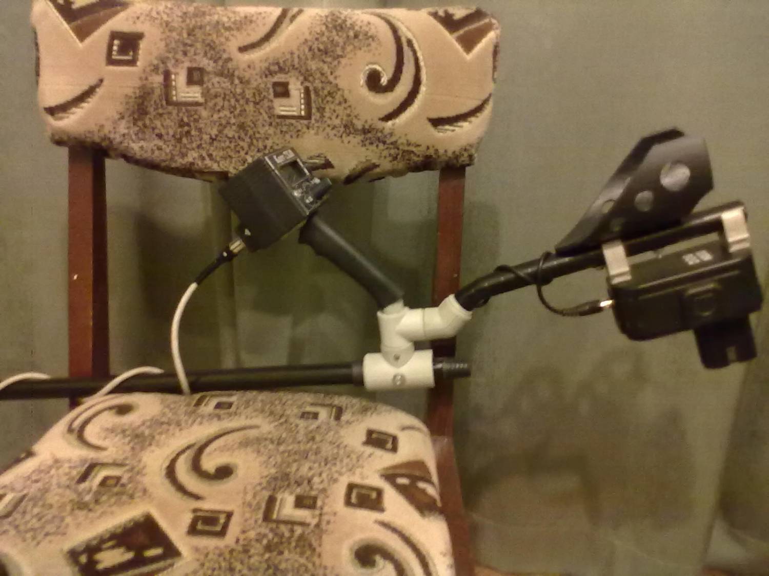

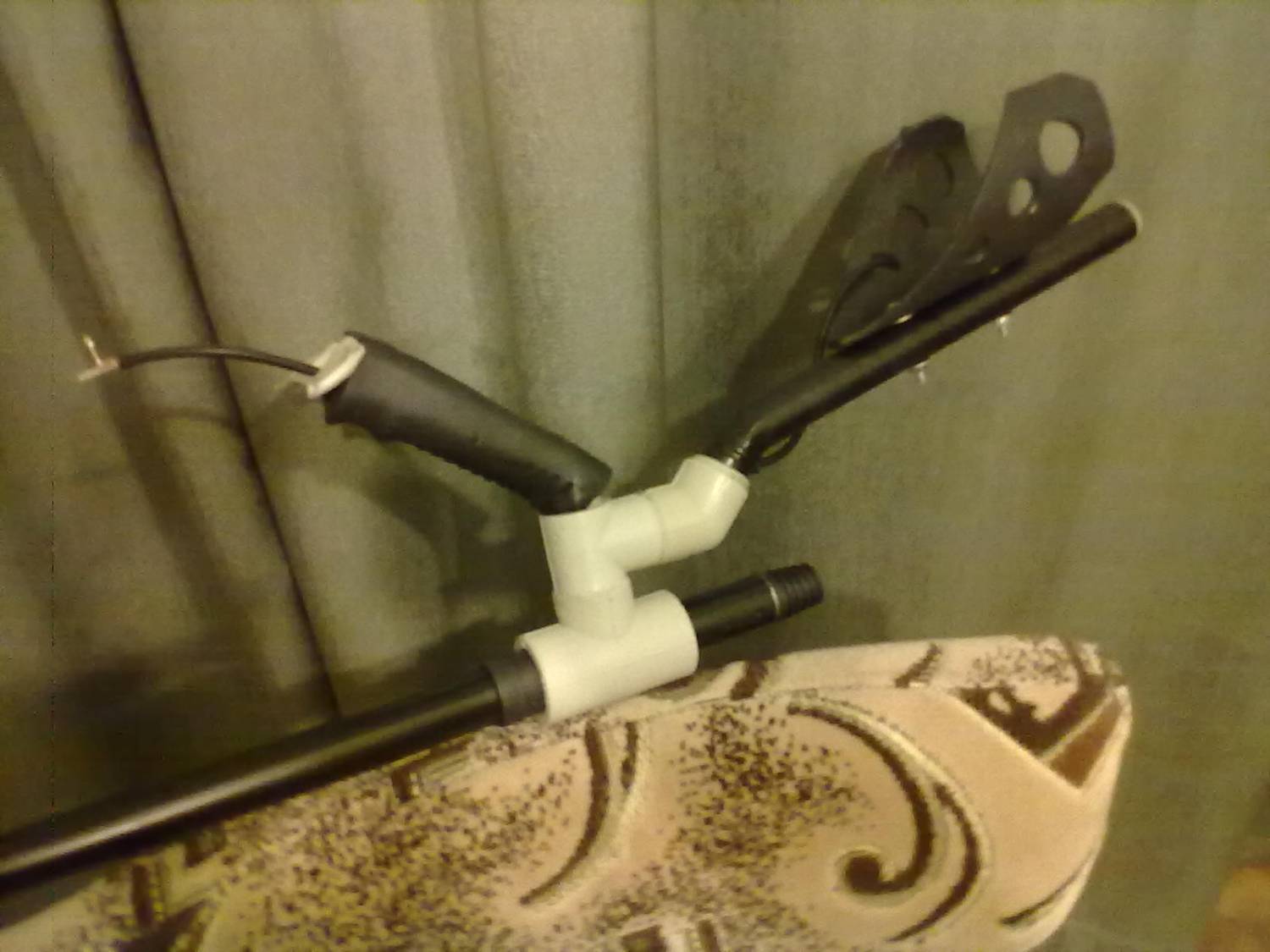

Вот, заканчиваю Крот-2№2... По-немного пакую все и собираю в кучу. Придумал такую комбинацию фитингов... Вроде такой конструкции еще не видел... И датчик с одним ухом...
Вот такая штанга получается.... Если насверлить дырок в трубе (возле нижнего тройника), то можно регулировать длину...

кОп@чДата: Пятница, 22.11.2013, 23:11 | Сообщение # 1600
Сообщений: 60
Вот это нагородил... Санузел. Избегайте применения сантехнической фурнитуры. Эти фитинги такая фигня... Трудно сбалансировать такую махину. Янукович, пожалей кистевой сустав. Много труда вложил конечно, но разочарует скоро.
януковичДата: Суббота, 23.11.2013, 05:04 | Сообщение # 1601
В руке лежит удобно, сильно не "нагружает"... Применив такую "обойму" фитингов, практически избавился от "прогибов" и вибраций. Конечно, поле покажет все плюсы и минусы. Вот, если бы еще кто показал и написал о своей (интересной) конструкции... было бы хорошо.
