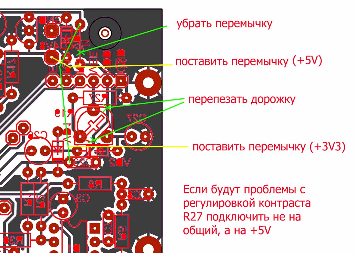

Мужики не хочется читать форум за нова. Дисплей 5-ти вольтовый пойдет? Судя по схеме я думаю, что пойдет, а вот по уровням как. Плата от ТСВ в ДИПе.

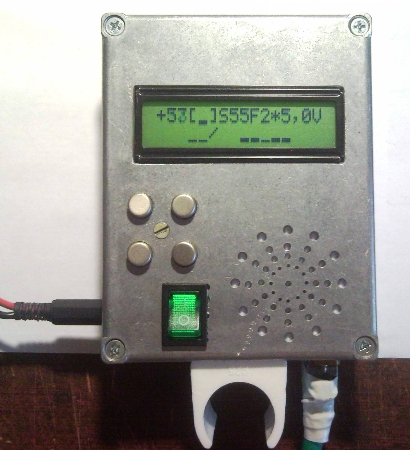

picteleДата: Суббота, 07.12.2013, 10:24 | Сообщение # 1628
Сообщений: 89
Питал плату от 5-вольтового стабилизатора.
Естественно и дисплей.
У меня куча 12 вольтовых аккумуляторов и экономить их я не собираюсь.
Прикрепления: 9030505.jpg (161.6 Kb)

Цитата SergM-76 ()
изменения какие
Для подключения 5-и вольтового дисплея надо сделать следующие доработки
Прикрепления: 3264575.jpg (161.3 Kb)
януковичДата: Суббота, 07.12.2013, 22:08 | Сообщение # 1632
А зачем доработки делать, если и так все работает... там же "линейка" отрицательного напряжения есть... У меня все от 3.3в. работает... Все по авторской схеме..
TCBДата: Суббота, 07.12.2013, 22:16 | Сообщение # 1633
Сообщений: 2551
Для начала, конечно, надо попробовать без доработок. Если уж не получится тогда дорабатывать. Что нужно сделать я нарисовал - можно сделать в любой момент.
SergM-76Дата: Суббота, 07.12.2013, 22:26 | Сообщение # 1634
Сообщений: 158
Вот  я про это спрашивал. В схеме умножитель стоит, а меня интересовали уровни т.к. ЛСД 1602 +5в, а мега +3.3В питаются. Зачем нужны лишние навороты. И ещё в схеме от ТСВ стоит стабилизатор LP2950L3.3, по току он пойдет?
